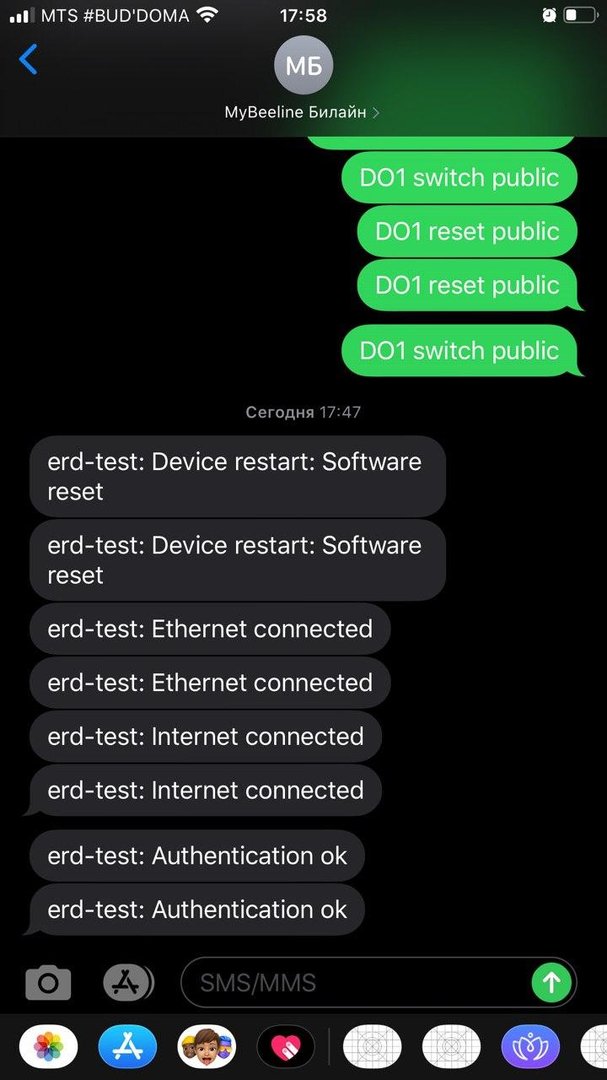

Alexandr Matte Posted April 15, 2020 Posted April 15, 2020 (edited) 25 минут назад, sandrew сказал: Аналогичная ситуация. Откатил на старую прошивку, сразу заработало. Тоже откатил сейчас на 2.0.0 GSM [beta] Mar 18 2020 13:29:40 разу получил сообщения каких не видел раньше: Device restart: Software reset ethenet connection internet connection authentication ok от датчика - пришло от ватчдога пришло - при пропадании пинга и при появлении. p.s. по 2 штуки пришло, т.к. номер администратора 2 - написал тот же Edited April 15, 2020 by Alexandr Matte Вставить ник Quote

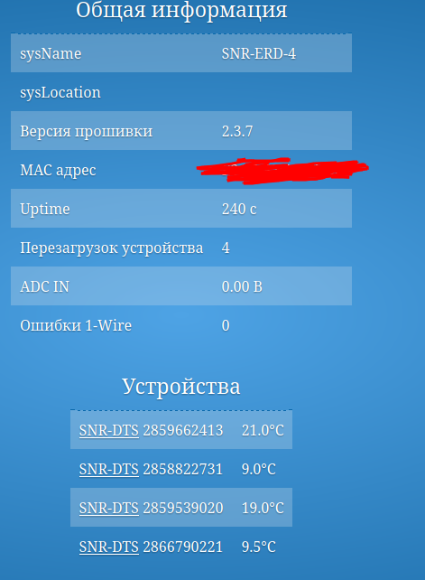

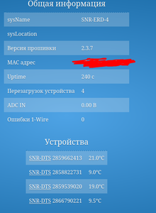

vetash Posted September 24, 2020 Posted September 24, 2020 Добрый день! snmpwalk отображает оиды только 2х датчиков из 4х. Вставить ник Quote
