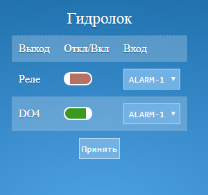

  14. Добрый день. Идея использовать извещатель исключительно как сигнализатор или же дополнительно он будет использоваться по своему прямому назначению? Если только как сигнализатор, то я бы обратил внимание на сирену: https://shop.nag.ru/catalog/00007.avtomatizatsiya-i-monitoring-iot/06630.datchiki/39272.snr-siren-103 В данный момент полноценный функционал аварийной сигнализации не предусмотрен в текущей прошивке, но его можно осуществить с функцией гидролок: В приведённом выше примере сирена включится, когда разомкнется DIO1. Но нюанс в том, что в текущей реализации данной функции после того как вход DIO1 вернётся в нормальное состояние сирена не выключится. В настоящий момент мы работаем над реализацией функционала, в котором будет возможно задавать собственные условия взаимодействия входов-выходов.
