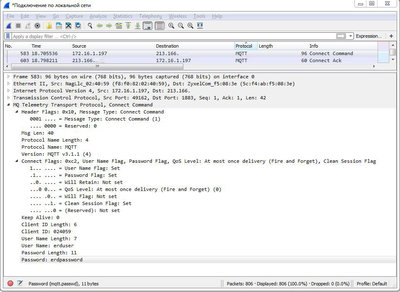

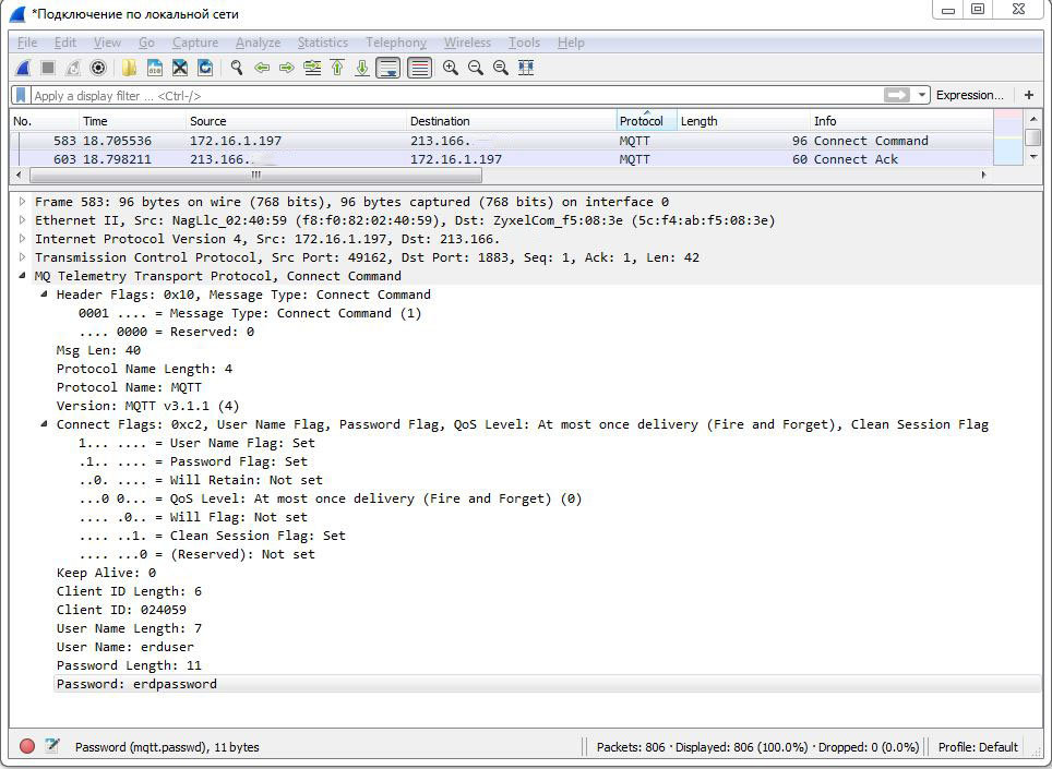

KiB.org Posted January 16, 2019 Posted January 16, 2019 (edited) Решил немного потестить MQTT реализованный в свежей прошивке ERD-4s. На VPS-ке поднял брокера Mosquitto + Zabbix. Ни с тем ни с другим ранее не сталкивался. За сутки, как обычный школьник (мне уже 45 лет), освоил основные азы, что было достаточно для проведения тестирования без особого фанатизма. Вчера полдня собирал данные с датчиков подключенных к ERD-4s, разбирался с отчетами и графиками заббикса. Все выглядит красиво и круто. Узнал сколько работает наше оборудование в аварийном режиме. Сегодня решил проверить управление контроллером. И оно то же отлично работает, с мизерным багом (или фишкой / или несоответствием описания и прошивки, но это не принципиально). И вот тут пришел ступор. VPS-ка размещена за бугром, ERD-шка в Российской локалке. Сижу где то за бугром в терминале и управляю железякой в России. Жесть какая то.... Хмм..... Боты сканируют все подряд, данные, пароли и много еще чего-то... Может я то же буду ботом.... Сканировать данные IoT. зы Хочу SSL. Может он конечно и работает, но я об этом пока не знаю, и подключиться к брокеру по стандартному порту не удалось. печелька. зыы Я не профессиональный программист, и не манагер, а обычный инженер из Новосибирска. Зыыы Придется сделать зеркалирование трафик портов на коммутаторе и посмотреть что на самом деле передает контроллер ERD-4s. Надеюсь ... Просто надеюсь... Что там нет всего того, что передает клиент. Но это будет не сегодня, и не завтра, а на следующей неделе Edited January 16, 2019 by KiB.org Вставить ник Quote
Bad_cemka Posted January 17, 2019 Posted January 17, 2019 15 часов назад, KiB.org сказал: Решил немного потестить MQTT реализованный в свежей прошивке ERD-4s. На VPS-ке поднял брокера Mosquitto + Zabbix. Ни с тем ни с другим ранее не сталкивался. За сутки, как обычный школьник (мне уже 45 лет), освоил основные азы, что было достаточно для проведения тестирования без особого фанатизма. Вчера полдня собирал данные с датчиков подключенных к ERD-4s, разбирался с отчетами и графиками заббикса. Все выглядит красиво и круто. Узнал сколько работает наше оборудование в аварийном режиме. Сегодня решил проверить управление контроллером. И оно то же отлично работает, с мизерным багом (или фишкой / или несоответствием описания и прошивки, но это не принципиально). И вот тут пришел ступор. VPS-ка размещена за бугром, ERD-шка в Российской локалке. Сижу где то за бугром в терминале и управляю железякой в России. Жесть какая то.... Хмм..... Боты сканируют все подряд, данные, пароли и много еще чего-то... Может я то же буду ботом.... Сканировать данные IoT. зы Хочу SSL. Может он конечно и работает, но я об этом пока не знаю, и подключиться к брокеру по стандартному порту не удалось. печелька. зыы Я не профессиональный программист, и не манагер, а обычный инженер из Новосибирска. Зыыы Придется сделать зеркалирование трафик портов на коммутаторе и посмотреть что на самом деле передает контроллер ERD-4s. Надеюсь ... Просто надеюсь... Что там нет всего того, что передает клиент. Но это будет не сегодня, и не завтра, а на следующей неделе Добрый день! Спасибо за обратную связь. На данный момент трафик MQTT действительно ни как не шифруется, планируется добавить шифрование TLS(SSL) в одной из следующих версий, постараемся добавить как можно раньше. Также мы помним о вашей просьбе добавить возможность опрашивать несколько хостов в сетевой диагностике, но реализация данного функционала вызвала некоторые затруднения, постараемся найти решение и также добавить данный функционал в следующую версию прошивки. Вставить ник Quote
KiB.org Posted January 17, 2019 Posted January 17, 2019 2 hours ago, Bad_cemka said: Добрый день! Спасибо за обратную связь. На данный момент трафик MQTT действительно ни как не шифруется, планируется добавить шифрование TLS(SSL) в одной из следующих версий, постараемся добавить как можно раньше. Также мы помним о вашей просьбе добавить возможность опрашивать несколько хостов в сетевой диагностике, но реализация данного функционала вызвала некоторые затруднения, постараемся найти решение и также добавить данный функционал в следующую версию прошивки. Спасибо за оперативный ответ. Сегодня проверил Wireshark-ом. Может кому-то будет интересно как выглядит пакет. Скриншот в файле. Вставить ник Quote

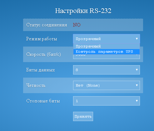

Bav42 Posted January 31, 2019 Posted January 31, 2019 Добрый день! В загородном доме, куда приезжаю в основном на выходных, поставил SNR-ERD-4s-GSM с целью мониторить отключения электричества, температуру помещений и системы отопления по GSM. Позже планирую смонтировать охранно-пожарную сигнализацию на приборе С2000-4 и подключить его тревожные выходы на входы SNR-ERD-4s-GSM. На телефоне настроил MQTT Dash - все замечательно. Прошу помощи в решении 2 проблем, которые никак не могу победить: 1. Интерфейс RS-232. Пробовал подключать ИБП APC Smart UPS 1000XL - PowerChute не видит UPS (брал родной APC-шнурок DB9, резал и подключал к SNR-ERD в соответствии с нестандартной распиновкой APC). Когда PowerChute стартует, на вкладке web "Настройки RS-232" пишет, что соединение установлено, но UPS не определяется. Также пробовал подключить C2000-Ethernet - безрезультатно. Может есть какая недокументированная хитрость? 2. Вовремя не успел пополнить баланс сим-карты, Интернет отключился. Баланс пополнил - SNR-ERD на sms стал отвечать, но подключение к Интернету он так и не поднял. Имеется ли возможность в подобных случаях перезагрузить SNR-ERD sms-командой? Вставить ник Quote

d.brusentsev Posted February 4, 2019 Posted February 4, 2019 В 31.01.2019 в 19:54, Bav42 сказал: Добрый день! В загородном доме, куда приезжаю в основном на выходных, поставил SNR-ERD-4s-GSM с целью мониторить отключения электричества, температуру помещений и системы отопления по GSM. Позже планирую смонтировать охранно-пожарную сигнализацию на приборе С2000-4 и подключить его тревожные выходы на входы SNR-ERD-4s-GSM. На телефоне настроил MQTT Dash - все замечательно. Прошу помощи в решении 2 проблем, которые никак не могу победить: 1. Интерфейс RS-232. Пробовал подключать ИБП APC Smart UPS 1000XL - PowerChute не видит UPS (брал родной APC-шнурок DB9, резал и подключал к SNR-ERD в соответствии с нестандартной распиновкой APC). Когда PowerChute стартует, на вкладке web "Настройки RS-232" пишет, что соединение установлено, но UPS не определяется. Также пробовал подключить C2000-Ethernet - безрезультатно. Может есть какая недокументированная хитрость? 2. Вовремя не успел пополнить баланс сим-карты, Интернет отключился. Баланс пополнил - SNR-ERD на sms стал отвечать, но подключение к Интернету он так и не поднял. Имеется ли возможность в подобных случаях перезагрузить SNR-ERD sms-командой? Добрый день! 1. С UPS APC очень много "хитростей". Может подскажете какой Product Number у родного кабеля UPS? Мы тестировали с UPS APC1500RMI2U, данный UPS имел заводской кабель 940-0024E. Распиновка следующая: UPS ---ERD-4: 1 --- 3 (Tx) 2 --- 4 (Rx) 9 --- GND ERD начинает принимать данные при выборе режима "Контроль параметров UPS" Вашу модель я нашел в списке: http://pinoutguide.com/UPS/apc_smart_cable.shtml По идее, всё должно работать. Некоторые модели требуют дополнительного питания +5V на интерфейс RS232 (сигнал RTS - при стандартной распиновке RS232 - 7 пин). 2. В последних версиях прошивки перезагрузить ERD можно совершив звонок на контроллер. Вставить ник Quote

Bav42 Posted February 14, 2019 Posted February 14, 2019 В 04.02.2019 в 15:00, d.brusentsev сказал: Добрый день! 1. С UPS APC очень много "хитростей". Может подскажете какой Product Number у родного кабеля UPS? Мы тестировали с UPS APC1500RMI2U, данный UPS имел заводской кабель 940-0024E. Распиновка следующая: UPS ---ERD-4: 1 --- 3 (Tx) 2 --- 4 (Rx) 9 --- GND ERD начинает принимать данные при выборе режима "Контроль параметров UPS" Вашу модель я нашел в списке: http://pinoutguide.com/UPS/apc_smart_cable.shtml По идее, всё должно работать. Некоторые модели требуют дополнительного питания +5V на интерфейс RS232 (сигнал RTS - при стандартной распиновке RS232 - 7 пин). 2. В последних версиях прошивки перезагрузить ERD можно совершив звонок на контроллер. 1. В режиме "Контроль параметров UPS" подключение к смарту заработало, спасибо! 2. Перезагрузка после звонка на контроллер решила проблему. Заметил, что раз в 2-3 дня контроллер перестает передавать состояние по MQTT (возможно из-за периодических отключений/подключений к Интернету по GSM). После перезагрузки MQTT начинает работать. Есть еще вопрос: как по протоколу MQTT получать состояние датчика фазы? Температуры, ADCIN, реле, перезагрузка - все работает, датчик фазы - нет. В MQTT Dash создаю новую метрику с топиком erd-4/xxxxxx/DIO/6/0/state - молчит, erd-4/xxxxxx/DIO/6/0/count - молчит... Вставить ник Quote
Bad_cemka Posted February 20, 2019 Posted February 20, 2019 (edited) В 14.02.2019 в 19:16, Bav42 сказал: 1. В режиме "Контроль параметров UPS" подключение к смарту заработало, спасибо! 2. Перезагрузка после звонка на контроллер решила проблему. Заметил, что раз в 2-3 дня контроллер перестает передавать состояние по MQTT (возможно из-за периодических отключений/подключений к Интернету по GSM). После перезагрузки MQTT начинает работать. Есть еще вопрос: как по протоколу MQTT получать состояние датчика фазы? Температуры, ADCIN, реле, перезагрузка - все работает, датчик фазы - нет. В MQTT Dash создаю новую метрику с топиком erd-4/xxxxxx/DIO/6/0/state - молчит, erd-4/xxxxxx/DIO/6/0/count - молчит... Добрый день, по поводу "раз в 2-3 дня контроллер перестает передавать состояние по MQTT", постараемся исправить в одной из следующих версий. Ответ на вопрос: Данные датчика фазы публикуются в топик "erd-4/[mac]/DIO/6/0/state" 0 - при переключении в состояние YES. 1 - при переключении в состояние NO. Проверено на последней версии прошивки, все работает исправно. Проверьте меняется ли состояние датчика в веб. Edited February 20, 2019 by Bad_cemka Вставить ник Quote
