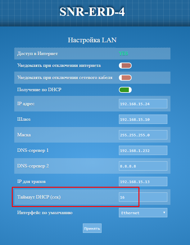

Dmitriy Lizunov Posted November 7, 2019 Posted November 7, 2019 В 10.06.2019 в 15:14, st.blackd сказал: Так же есть проблема с DHCP. Мы используем циски в своих сетях, при перебоях с электричеством контроллер включается значительно быстрее роутера и свича, соответственно контроллер получается недоступным до ручной перезагрузки, вопрос решается прописыванием статики, но это не всегда удобно. Добрый день. Разработали функционал таймаута DHCP: Добавлена возможность задать время (от 0 до 999 секунд) в течении которого ERD-4 пытается получить IP по DHCP, по истечению данного таймаута выставляется дефолтный IP (192.168.15.20). Данный функционал уже доступен в тестовой прошивке: http://data.nag.ru/SNR ERD/SNR-ERD-4/Firmware/Beta/ERD-4_vi0.1.3.bin Вставить ник Quote

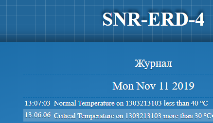

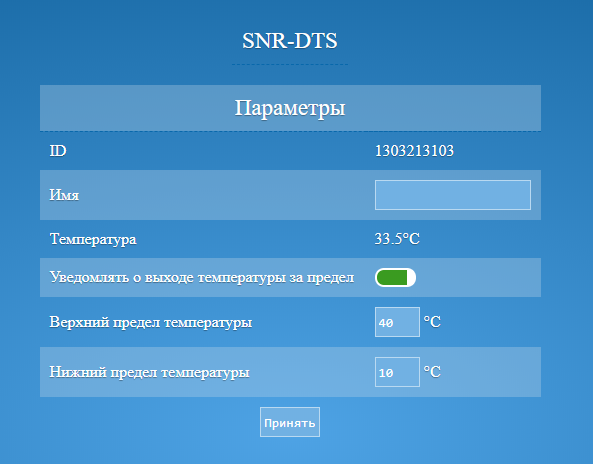

StraNiX Posted November 11, 2019 Posted November 11, 2019 Здравствуйте, SNR-ERD-4 прошивка 1.11.0, можете сделать Email-сообщения более информативными? Сейчас приходят сообщения, вида: SNR-ERD-4: Normal Temperature, было бы удобнее, если писалась бы какая текущая температура. То есть когда выходит за пределы нормальной работы и когда нормальная температура, то писать текущую температуру. Насколько я понял, в новых версиях прошивки такого нет. Вставить ник Quote
Dmitriy Lizunov Posted November 11, 2019 Posted November 11, 2019 24 минуты назад, StraNiX сказал: Здравствуйте, SNR-ERD-4 прошивка 1.11.0, можете сделать Email-сообщения более информативными? Сейчас приходят сообщения, вида: SNR-ERD-4: Normal Temperature, было бы удобнее, если писалась бы какая текущая температура. То есть когда выходит за пределы нормальной работы и когда нормальная температура, то писать текущую температуру. Насколько я понял, в новых версиях прошивки такого нет. Добрый день. Просьба воспользоватся текущей версией прошивки: http://data.nag.ru/SNR ERD/SNR-ERD-4/Firmware/Beta/ERD-4_vi0.1.3.bin Вы устанавливаете триггер, именно по этому триггеру и получаете уведомление. В текущей версии помимо статуса, есть ещё и информация по установленному триггеру. Для демонстрации инициировал аварию при 40C и восстановление при 30С: Логи на ERD: Сообщения в почту аналогичные: SNR-ERD-4-Office: Critical Temperature on 1303213103 more than 30 ТАC SNR-ERD-4-Office: Normal Temperature on 1303213103 less than 40 ТАC Вставить ник Quote
StraNiX Posted November 11, 2019 Posted November 11, 2019 1 минуту назад, Dmitriy Lizunov сказал: Просьба воспользоватся текущей версией прошивки: http://data.nag.ru/SNR ERD/SNR-ERD-4/Firmware/Beta/ERD-4_vi0.1.3.bin Спасибо, попробую, видимо я упустил это изменение Вставить ник Quote

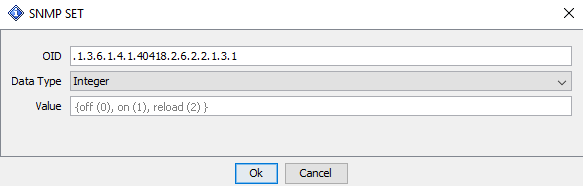

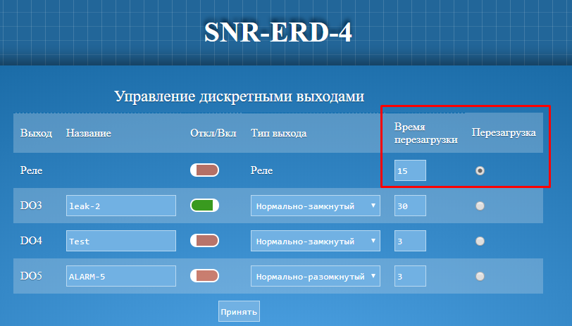

hiller Posted December 14, 2019 Posted December 14, 2019 (edited) Добрый день! Купили около 40 ERD4 и планируем еще! Хотим вот такую функцию: Изменение состояния реле 220v на заданное время по SNMP. Чтобы его можно было включить или выключить на N секунд. Есть некое устройство, которое должно быть включено не более и не менее N секунд, сейчас мы даем команду на замыкание реле, а через нужное время - на размыкание. Но в случае, если мы замкнули реле и пропала связь, команду на размыкание мы подать не можем, устройство либо продолжает работать, что для него критично, либо ждет сработки watchdog, который по пропаданию пинга выключит реле, что делает время его работы малопредсказуемым. Можно реализовать такую функцию? Заранее спасибо! Edited December 14, 2019 by hiller Вставить ник Quote
Dmitriy Lizunov Posted December 16, 2019 Posted December 16, 2019 В 15.12.2019 в 00:40, hiller сказал: Добрый день! Купили около 40 ERD4 и планируем еще! Хотим вот такую функцию: Изменение состояния реле 220v на заданное время по SNMP. Чтобы его можно было включить или выключить на N секунд. Есть некое устройство, которое должно быть включено не более и не менее N секунд, сейчас мы даем команду на замыкание реле, а через нужное время - на размыкание. Но в случае, если мы замкнули реле и пропала связь, команду на размыкание мы подать не можем, устройство либо продолжает работать, что для него критично, либо ждет сработки watchdog, который по пропаданию пинга выключит реле, что делает время его работы малопредсказуемым. Можно реализовать такую функцию? Заранее спасибо! Добрый день, данный функционал реализован по средствам ВЕБ интерфейса: Вы устанавливаете время перезагрузки, отмечаете чекбокс и применяете настройку. После выполнения, состояние Реле или DO меняется на противоположное от текущего (было включено стало выключено и наоборот) на указанный Вами промежуток времени. Так же есть реализация по SNMP: Что бы установить время перезагрузки как постоянное значение: .1.3.6.1.4.1.40418.2.6.2.2.1.4.1 - Реле .1.3.6.1.4.1.40418.2.6.2.2.1.4.2 - DO-1 .1.3.6.1.4.1.40418.2.6.2.2.1.4.3 - DO-2 .1.3.6.1.4.1.40418.2.6.2.2.1.4.4 - DO-3 .1.3.6.1.4.1.40418.2.6.2.2.1.4.5 - DO-4 .1.3.6.1.4.1.40418.2.6.2.2.1.4.6 - DO-5 Отправлять Integer: от 1 до 255 - секунд После чего перезагрузка: .1.3.6.1.4.1.40418.2.6.2.2.1.3.1 - Реле .1.3.6.1.4.1.40418.2.6.2.2.1.3.2 - DO-1 .1.3.6.1.4.1.40418.2.6.2.2.1.3.3 - DO-2 .1.3.6.1.4.1.40418.2.6.2.2.1.3.4 - DO-3 .1.3.6.1.4.1.40418.2.6.2.2.1.3.5 - DO-4 .1.3.6.1.4.1.40418.2.6.2.2.1.3.6 - DO-5 Отправлять Integer: "2" в нужный OID Вставить ник Quote
