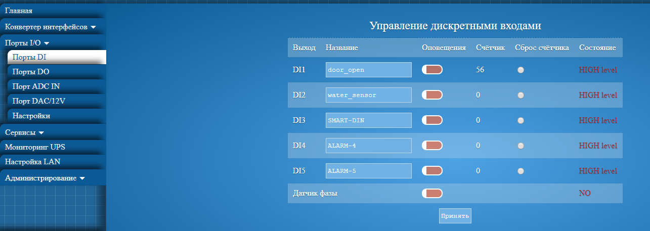

В 14.09.2018 в 11:41, StraNiX сказал:
Это DI, а DO?
Вопрос считаю резонным. Как по Вашему будет лучше? Вынести именование порта на страницу "Настройки" или на страницах DI/DO ?
Давайте я поясню для чего я купил эту "штуку" (реле erd).
Есть объект, где весьма нестабильное напряжение, в следствии чего определённое оборудование начинает неправильно работать (свитчи), для восстановления правильной работы оборудования, необходимо просто перезагрузить устройство (выключить и включить питание). Этот объект работает с раннего утра и до вечера, если днём практически нет проблем перезагрузить устройство, то вот в ночное время... Приходится приезжать.
Купив ERD эта проблема уходит, надо всего лишь зайти на него и перезагрузить питание на свитчах (каждый свитч воткнут в свою розетку).
Исходя из этого просто необходимо иметь подписи розеток, чтобы отключить именно зависший свитч, а не какой-либо другой.
9 минут назад, a.kazancev сказал:
Как Вы видите вынесение названий портов на страницу "Настроек"? То есть, когда я зайду перезагрузить устройство, то там я названий не увижу или не смогу я их изменить?
На страницах DI/DO, было бы неплохо, но как мне думается, названия должны быть разные, то есть в DI - одно название порта, а в DO - другое.
Если я правильно понимаю, то порт принимает только одно значение, либо DI, либо DO - значит путаницы в разных названиях не будет, зато удобно быстро менять функционал реле.
В 14.09.2018 в 09:44, d.brusentsev сказал:
В DO-таблице мы не стали дублировать информацию
Да, неправильно сформулировал. В одной таблице есть названия, а в другой нет, но простите, какое дублирование? Есть N портов, если они в DI - название есть, в то же время этих портов НЕТ в DO. Тоже самое, если порты в DO - названия НЕТ и НЕТ их в DO!!! Поэтому тут несколько не подходит термин дублирования.

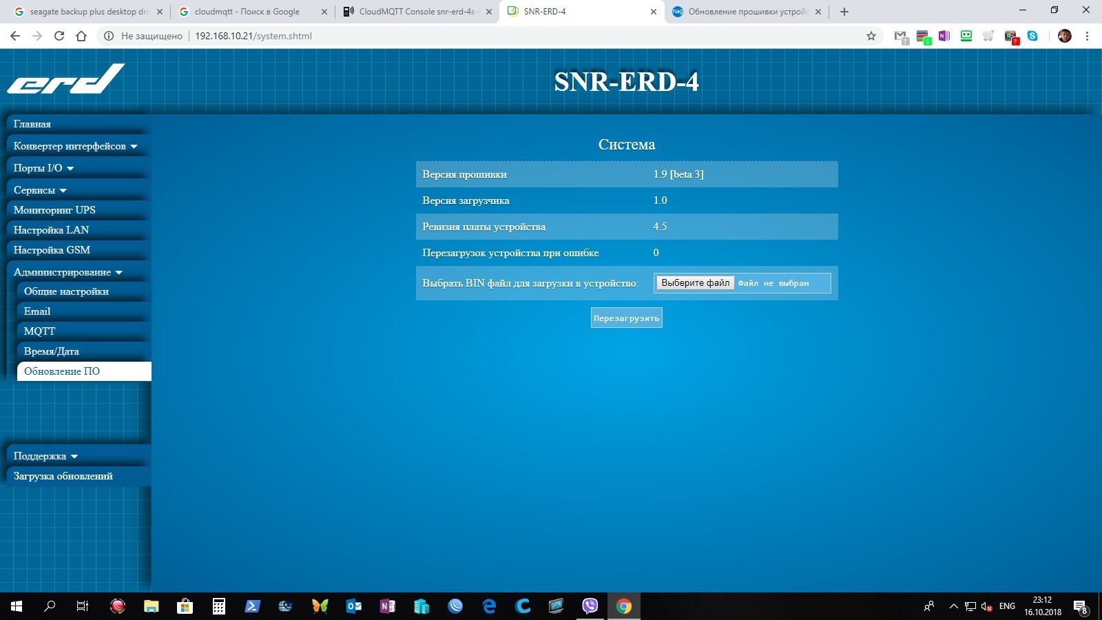

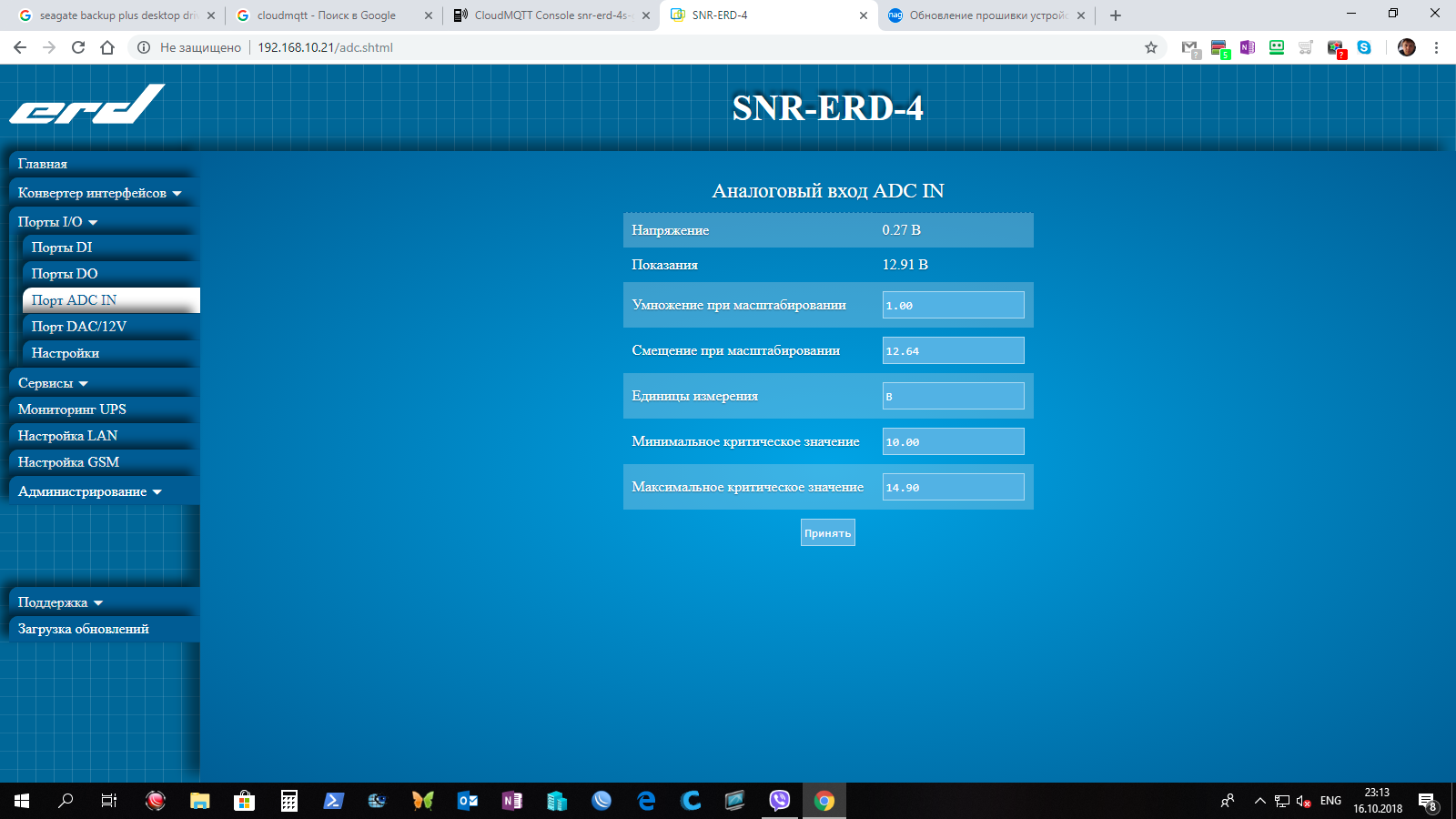

Добрый день, после обновления на ver. 1.8 , не правильно измеряет напряжение на входе, обновление до тестовой 1.9  не дало результатов, скорректировал с помощью "Смещение при масштабировании", но это не правильно, или это особенность измерения в новых прошивках?Смещение при масштабировании
7 часов назад, asckold сказал:
Добрый день, asckold.

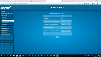

Сообщите пожалуйста ревизию платы устройства, с какой версии производилось обновление на 1.8 и пришлите пожалуйста скриншот со страницы "Порт ADC IN".

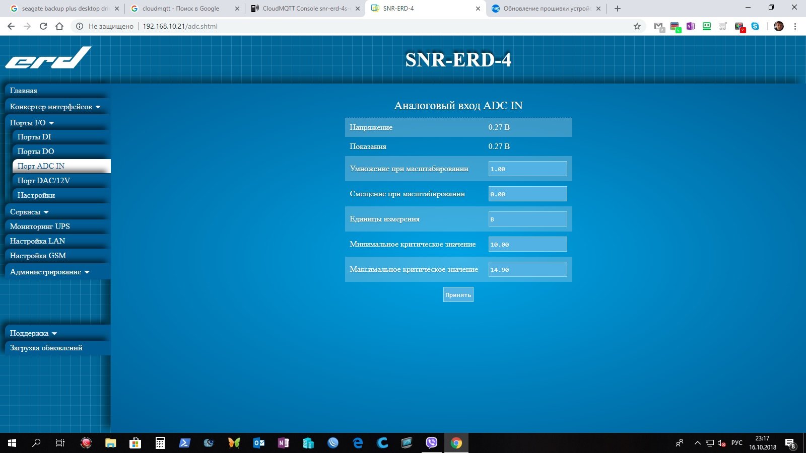

После обновления коэффициенты масштабирования по умолчанию должны быть 1 и 0 для умножения и для смещения соответственно.
16 часов назад, asckold сказал:
Добрый вечер, приложил скрины. Обновлялся с 1.7 на 1.8 , потом на 1.9

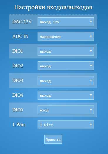

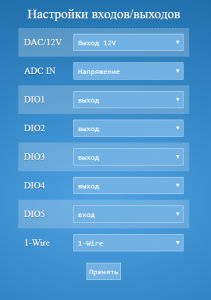

  2. На странице "Порты I/O -> Настройки" напротив ADC_IN должно быть выбрано "Напряжение".
