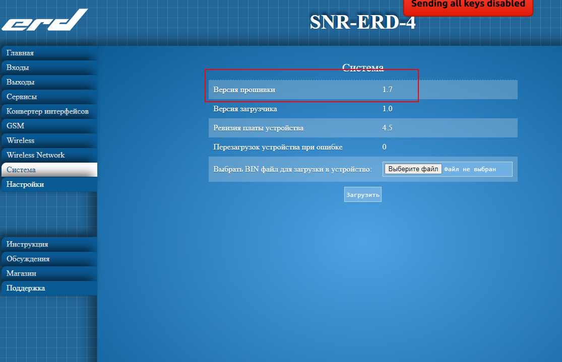

Добрый день!
Не удается обновить прошивку.
SNR-ERD-4
Система
Версия прошивки    1.7
Версия загрузчика    1.0
Ревизия платы устройства    4.5
Перезагрузок устройства при ошибке    0
Долго загружает, в конце устройство анричибл и обновления не происходит, пробовал разные версии.

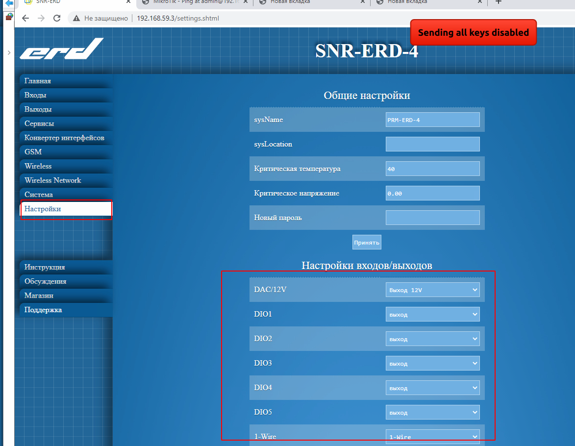

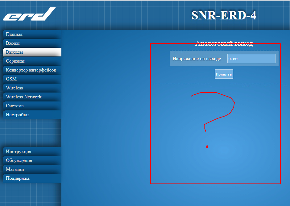

Взялся обновлять поскольку не могу управлять выходами DIO - в меню выходы их просто нет (периодически требуется руками перезагружать выход).
Также через планировщик перезагрузка не происходит.
Прошу помощи!

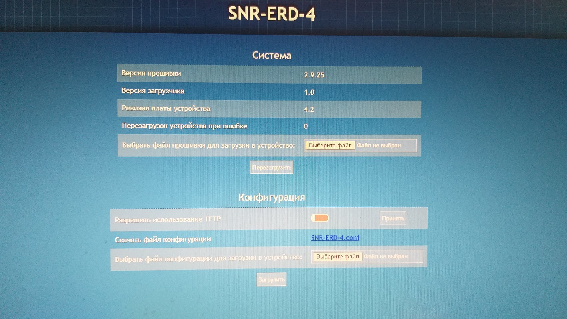

Добрый день.
В последних прошивках добавили существенно много функционала и поэтому могут быть проблемы с обновлением через веб-интерфейс. Как вариант предлагаю обновиться по tftp. Как это делать:
Программа «Tftpd» бесплатна, и доступна на сайте разработчика <http://tftpd32.jounin.net/tftpd32_download.html> и на файловом архиве компании «НАГ»<http://data.nag.ru/SNR%20ERD/Programs/Tftpd/>. В случаях непредвиденных ситуаций, при которых прошивка устройства может быть повреждена, устройство позволяет самостоятельно восстановить ПО вышеописанным способом (по TFTP протоколу) из Bootloader’а (загрузчика).
Для этого необходимо:
1) Выбрать файл прошивки устройства
2) Указать IP адрес и порт для подключения к устройству. По умолчанию это 192.168.15.20:69
3) Подключить питание устройства
4) При появлении ответов на ICMP запросы (ping) в течение 1-3 секунд (пока устройство работает в режиме загрузчика, мигает зелёный индикатор «PWR») нажать соответствующую кнопку в программе – TFTP клиенте для загрузки файла.
12 минут назад, AfanasiyBelyushin сказал:
Добрый день.
Спасибо!
Правильно ли я понимаю, что устройство примет файл только в первые 3 секунды? По индикатору ориентироваться не смогу, только по пингу.
26 минут назад, Alexandr Matte сказал:
Также в интерфейсе не нашел возмжоности отправить устройство в перезагрузку. Получается, что удаленно обновление произвести не удастся?
58 минут назад, Alexandr Matte сказал:
Воспользовался тем, что при попытке залить прошивку через веб интерфейс устрйоство отправлялось в перезагрузку. При перезапуске залил прошивку через tftpd и оно поднялось с новой прошивкой.
Спасибо!
2 часа назад, Alexandr Matte сказал:
Добрый день!
Кнопка перезагрузки находится в меню обновления ПО. Заливать прошивку не нужно, кнопка активна всегда:
Так же доступна перезагрузка по средствам snmp:
В OID .1.3.6.1.4.1.40418.2.6.10.300.0 необходимо отправить целое чисто "1"
Пример:
snmpset -v2c -c public 192.168.15.20 .1.3.6.1.4.1.40418.2.6.10.300.0 i 1

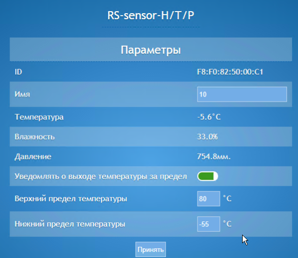

Добрый день.
Есть SNR-ERD4-GSM с прошивкой 2.5.9
К ней подключен RS-Sensor-H/T/P. При запросе температуры по OID, получаем значение 0, хотя реальная температура минус 5,6.
18.01.2021 7:57:37 (26687 ms) : 1.3.6.1.4.1.40418.2.6.1.30.1.1.3.2186281153 = "0" [ASN_INTEGER]
27 минут назад, dglova сказал:
Добрый день!
О проблеме известно, уже исправлено в последующей версии. В скором времени будет релиз после того как пройдут все тесты. В данной теме тоже оставлю ссылки на новую версию.

Добрый день.
Обновил прошивку на самую последнюю - не получается управлять реле через SNMP.
snmpset -c public -v 2c 192.168.XXX.XXX 1.3.6.1.4.1.40418.2.6.2.2.1.3.1.1 i 0
Ответ:
Error in packet.
Reason: notWritable (That object does not support modification)
В 03.03.2021 в 12:57, fivtin сказал:
Добрый день.
Ответ:
Error in packet.
Приветствую. Прошу Вас прикрепить скриншот со страницы SNR-ERD с версией прошивки.
В 12.03.2021 в 14:25, fivtin сказал:
Вот
Добрый день.
Протестировали на данной прошивке и не подтверждаем проблему:
$ snmpset -v2c -c private 192.168.15.222 1.3.6.1.4.1.40418.2.6.2.2.1.3.1.1 i 0
SNMPv2-SMI::enterprises.40418.2.6.2.2.1.3.1.1 = INTEGER: 0
$ snmpset -v2c -c private 192.168.15.222 1.3.6.1.4.1.40418.2.6.2.2.1.3.1.1 i 1
SNMPv2-SMI::enterprises.40418.2.6.2.2.1.3.1.1 = INTEGER: 1
Если проблема актуальна, напишите пожалуйста нам на почту erd@nag.ru для решения вопроса в частном порядке.
