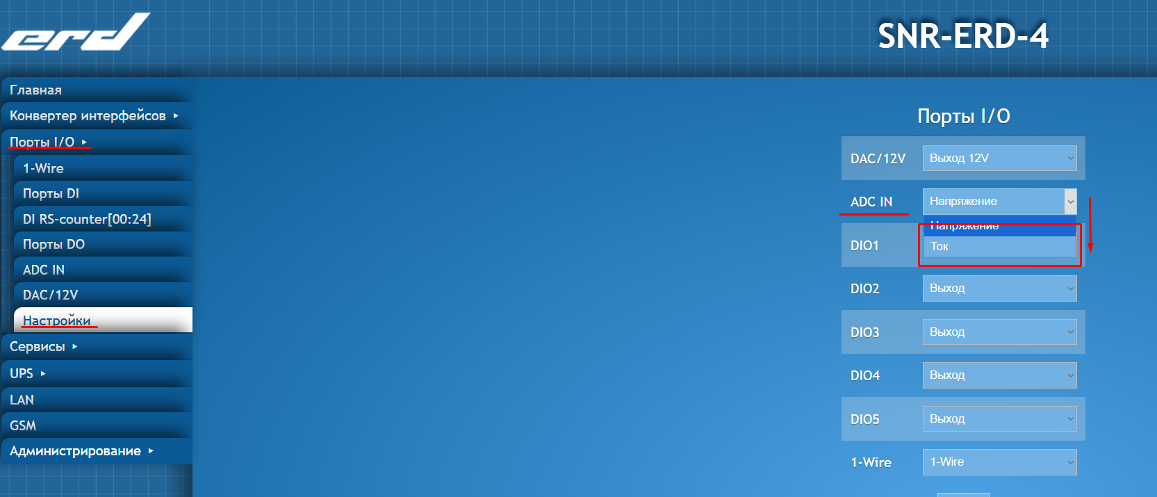

Deuce Posted October 15, 2025 Posted October 15, 2025 Добрый день. Стоит прошивка 3.13.6.( последняя наверно) подключаю датчик давления на аналоговый вход с токовым выходом 4-20ма. но вход ADC IN не переключаеться в режим ток((( Вставить ник Quote
KuzinAleksey Posted October 16, 2025 Posted October 16, 2025 Добрый день. Необходимо произвести настройку и переключить режим работы порта ADC IN. Для этого перейдите на вкладку Пopты I/O -> Настройки -> ADC IN выбрать ТОК. Вставить ник Quote
Deuce Posted October 16, 2025 Posted October 16, 2025 Это я и делаю. Вот только когда нажимаю применить, обратно возвращаеться напряжение! Вставить ник Quote
KuzinAleksey Posted October 16, 2025 Posted October 16, 2025 В режиме измерения тока при перегрузке (>25мА) датчик ADC сбрасывается в режим измерения напряжения. Скорее всего у вас уже подключен источник тока или напряжения, и он превышает пределы измерения. Вставить ник Quote
