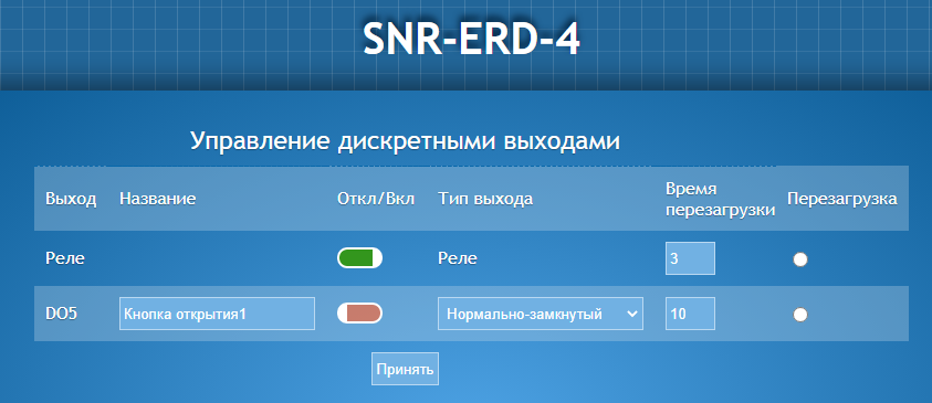

Dmitriy Lizunov replied to Victor Pestov's topic in Автоматизация на основе SNR-ERD
Да. Актуальные OID описаны в MIB файле. У каждого DIO в режиме выхода (DO) есть функция включить, выключить и перезагрузка (изменение текущего состояние на противоположное на указанный промежуток времени с последующим возвращением в исходное состояние). -

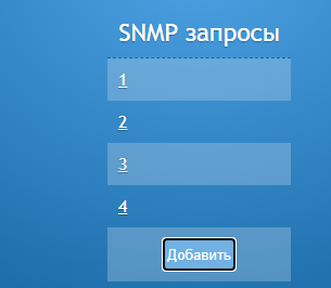

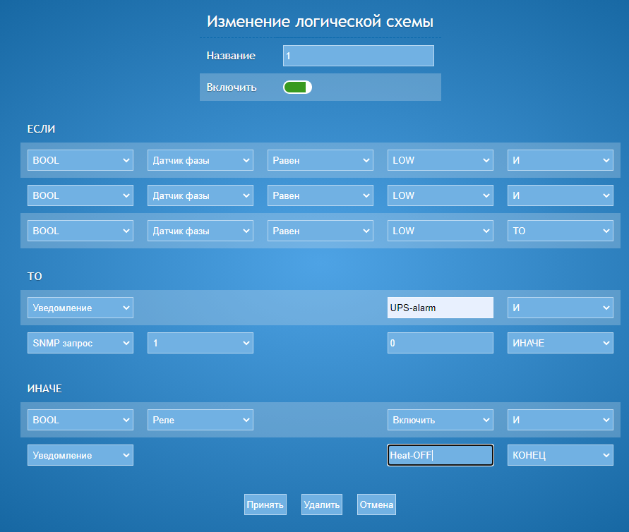

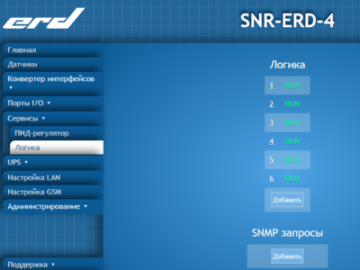

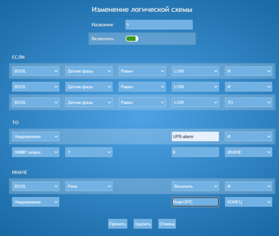

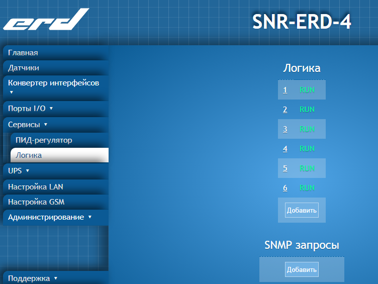

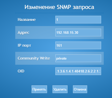

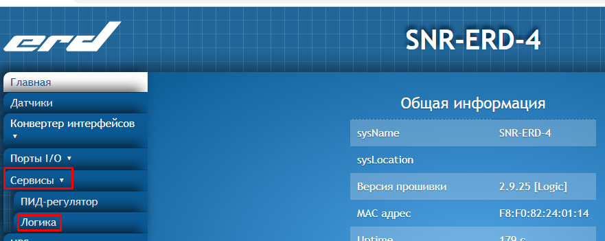

Доброго времени суток! В данном посте мы расскажем о компиляции обновлений за период сентябрь-декабрь 2020г для базовой версии в рамках обновления 2.9.25 и презентуем новый функционал в рамках прошивки IF-THEN, поддерживающей пользовательские логические сценарии. Начнем со свежего взгляда на конфигурацию устройства ERD-4. Было принято решение о разработке FW позволяющего гибко настроить логические сценарии автоматизированной работы устройства. Данный функционал близок к применению в проектах, где функции ПЛК избыточны, но при этом требуется гибкая автоматизация. Скачать текущую версию FW IF-Then можно по ссылке: https://data.nag.ru/SNR ERD/SNR-ERD-4/Firmware/If-Then(Logic)/ ВАЖНО! Данное ПО заменяет существующие сервисы, такие как термостат и watchdog: -Прошивка позволяет создать до 6 логических сценариев в составе которых можно задать до 3 условий и 4 SNMP команды: -SNMP является переменной, которую можно в последствии задействовать в логической схеме. В настройке параметра указывается адрес и порт устройства на которое должна быть отправлена команда, OID и community write: -Конфигурация логической схемы выглядит следующим образом: -Данная ветка ПО на текущей момент находится в стадии разработки и не является конечных решением! Ждём от Вас обратную связь по функционалу прошивки IF-Then! Перейдем к обновлениям базовой версии. Скачать базовое FW можно в корне папки по ссылке: https://data.nag.ru/SNR ERD/SNR-ERD-4/Firmware/ changelog для основной ветке: https://data.nag.ru/SNR ERD/SNR-ERD-4/Firmware/changelog.txt Рассмотрим детально: ## [2.9.25] - 2021-01-22 ERD-4 - 2.9.25 -Устройство SNR-ERD-4s-RF переведено в статус EoS. Прошивка 2.5.9 является крайней версией с поддержкой модуля RF. Доступна по ссылке: https://data.nag.ru/SNR ERD/SNR-ERD-4/Firmware/Archive/OLD/ERD-4-RF/ -Программное обеспечение для устройств SNR-ERD-4s и SNR-ERD-4s-GSM объедено в один проект. В дальнейшем будет поддерживаться только одна версия с автоматическим определением наличия подключения GSM модуля. Прошивка имеет полную совместимость с устройством SNR-ERD-4s и SNR-ERD-4s-GSM. Соответствующий функционал GSM на устройстве, будут присутствовать только при аппаратном подключении данного модуля; -Оптимизация работы стека TCP/IP-стека и выделения памяти на системные процессы; -Исправлена проблема, при которой в SNMP использовался указатель на временную переменную в памяти (при опросе таблицы DO). Это могло приводить к зависанию; -Исправлена проблема, при которой выполнялась передача 0 вместо отрицательного значения температуры: -Исправлена проблема с L2tp клиентом при которой сбрасывались настройки соединения при перезагрузке устройства: -MQTT. Добавлен изменяемый UID устройства. Максимальная длина - 30 знаков: -MQTT. Убран флаг "Включить PUSH-уведомления" используемый в приложении "IoT Manager". Приложение являлось MQTT клиентом для мобильных устройств. Разработчик убрал данное приложение из AppStore и Google Play: -MQTT. Фикс работы топика reload используемый для перезагрузки устройства по средствам MQTT; -Восстановлена работа уведомлений при достижении верхнего и нижнего порога температуры задаваемые на температурных датчиках: -Изменены содержания уведомлений о температуре: less than и more than заменены знаками < и > и удалён знак градуса, так как не корректно воспринимался в SNMP и SMS уведомлениях: -Длины строки названий DIO величина до 16 кириллических знаков: -Увеличено количество номеров телефонов администратора в GSM версии до 16. В одну строку вписываются все номера, можно через запятую, можно через пробел или другой символ. Главное, чтобы внутри номера не было никаких разделений. Символ + считается частью номера. Сам модем отправляет одну смс раз в 20 секунд. Это защита от рассылки спама. Поэтому полный цикл рассылки одного уведомления займёт примерно 16*20 сек=5 минут. Также правило "Запросы с номера администратора" действует со всеми перечисленными номерами: Всем большое спасибо за внимание! Ещё больше новостей и информации о устройствах серии SNR-ERD Вы найдете в нашем телеграмм канале: https://t.me/snr_erd_news -

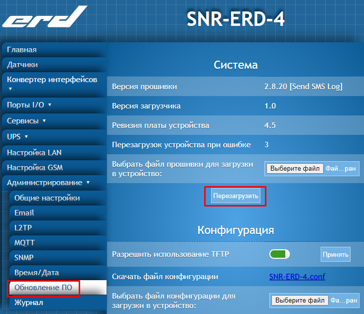

Добрый день! Кнопка перезагрузки находится в меню обновления ПО. Заливать прошивку не нужно, кнопка активна всегда: Так же доступна перезагрузка по средствам snmp: В OID .1.3.6.1.4.1.40418.2.6.10.300.0 необходимо отправить целое чисто "1" Пример: snmpset -v2c -c public 192.168.15.20 .1.3.6.1.4.1.40418.2.6.10.300.0 i 1 -

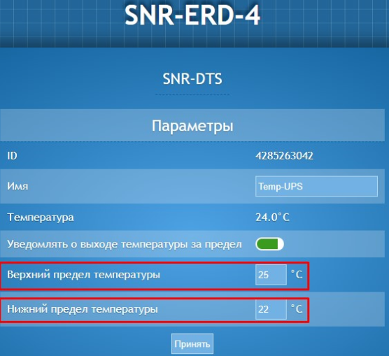

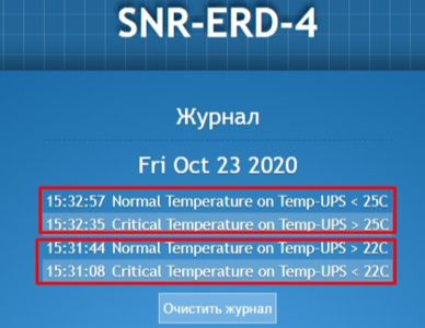

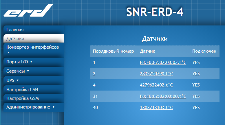

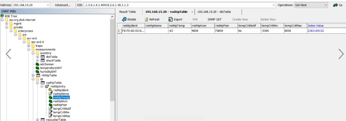

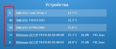

Приветствую Вас коллеги! Представляем Вашему вниманию компиляцию обновлений за август-сентябрь. Прошивка версии 2.5.9. Скачать можно в привычном месте: https://data.nag.ru/SNR ERD/SNR-ERD-4/Firmware/ changelog: https://data.nag.ru/SNR ERD/SNR-ERD-4/Firmware/changelog.txt ## [2.5.9] - 2020-09-24 ERD-4 - 2.5.9 ERD-4 - 2.5.9 GSM ERD-4 - 2.5.9 RF -Исправлен баг обнаружения датчиков DTS-2, по шине 1-wire при запросе snmp walk; -Исправлен баг установки нового tcp-соединения в mqtt; -Исправлен баг отключения ПИД-регулятор при отсутствии выбранного датчика; -Исправлено отображение состояний входов каунтеров RSCouner-8i/RSCouner-16i: в нормальном состоянии теперь отображает уровень HIGH, а не LOW, т.к. вход замыкается с "землёй". -Добавлены топики для вывода значения "Выход" ПИД-регулятора. По Аналогии с SNMP, добавили: PID/output_percent - передаёт процентное значение PID/output_real - передаёт действительное значение "Выхода" (В Аналоговом режиме передаёт Напряжение. В режиме ШИМ, передаёт время в секундах). Топики отправляются при изменении значения выхода. Точность output_percent 0.1, output_real 0.001. -Изменён шрифт на WEB интерфейсе. Установлен шрифт без засечек - Trebuchet MS -Добавлено отдельное меню для управления датчиками. -Добавлена возможность при помощи нового WEB меню "Датчики" задать уникальный номер для датчиков всех типов. Индексу OID будет присвоен заданный номер и зафиксирован за датчиком для снятия данных по SNMP: Пример: 1.3.6.1.4.1.40418.2.6.1.50.1.1.1.1 Датчик № 1 1.3.6.1.4.1.40418.2.6.1.50.1.1.1.2 Датчик № 2 1.3.6.1.4.1.40418.2.6.1.50.1.1.1.X Датчик № Х -Обновлен MIB-файл: https://data.nag.ru/SNR%20ERD/SNR-ERD-4/MIB/SNR-ERD-4.mib Подробнее о новом меню "Датчики": В меню (1) отображаются в все датчики которые ранее были подключены к устройству и их текущий статус подключения (2). Основная цель меню - это дать возможность задать для датчика порядковый номер (3). Вновь подключенный датчик не имеет порядкового номера (4). Чтобы его задать необходимо нажать на гиперссылку - имя датчика (5) Примечание: имя датчика = его 1-wire ID (6) если не задано отдельное в настройках (7) В меню присвоить датчику номер (8) от 1 до 40: Заданный номер (9) присвоится вашему датчику: На главной странице отображаются все порядковые номера датчиков: В MIB-файле добавлен отдельный темплейт для пронумерованных датчиков: .1.3.6.1.4.1.40418.2.6.1.50 (11): Заданный нами ране номер, становиться Index Value Index Value используется в OID (12, 13) для запроса данных по нашему датчику: Добавлен OID .1.3.6.1.4.1.40418.2.6.1.50.2.0 (14, 15) для отображения количества подключенных датчиков: В этом OID отображается количество датчиков у которых был задан номер и в данный момент они в состоянии "Подключен: YES" Создан, для отслеживания работоспособности датчиков. Отключенный датчик может быть удален (16) После удаления сбрасываются все настройки: Если датчик был в статусе "Подключен: NO" (17, 18) После удаления, он пропадёт из меню: Старые OID таблицы (19) с отображением index = 1-wire_ID (20, 21) сохранены в исходном виде для обеспечения обратной совместимости: Всем спасибо за внимание и до встречи в новых релизах! Актуальную информацию мы размещаем в нашем Телеграм канале: https://t.me/snr_erd_news -
Обновление прошивки устройства SNR-ERD-4

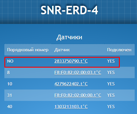

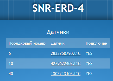

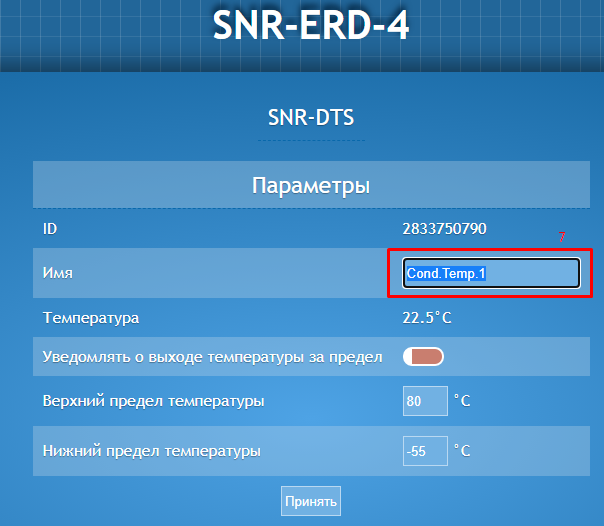

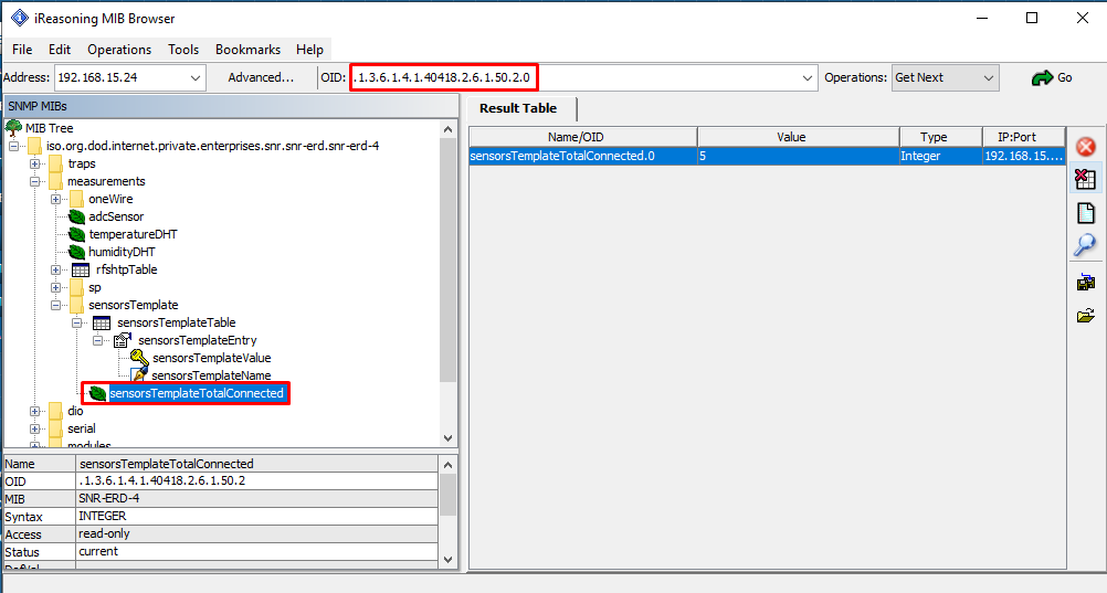

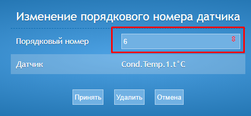

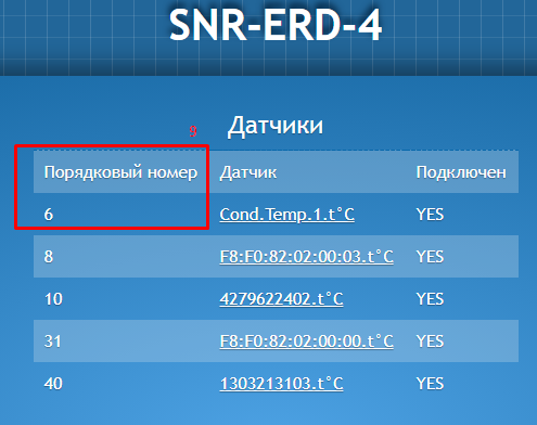

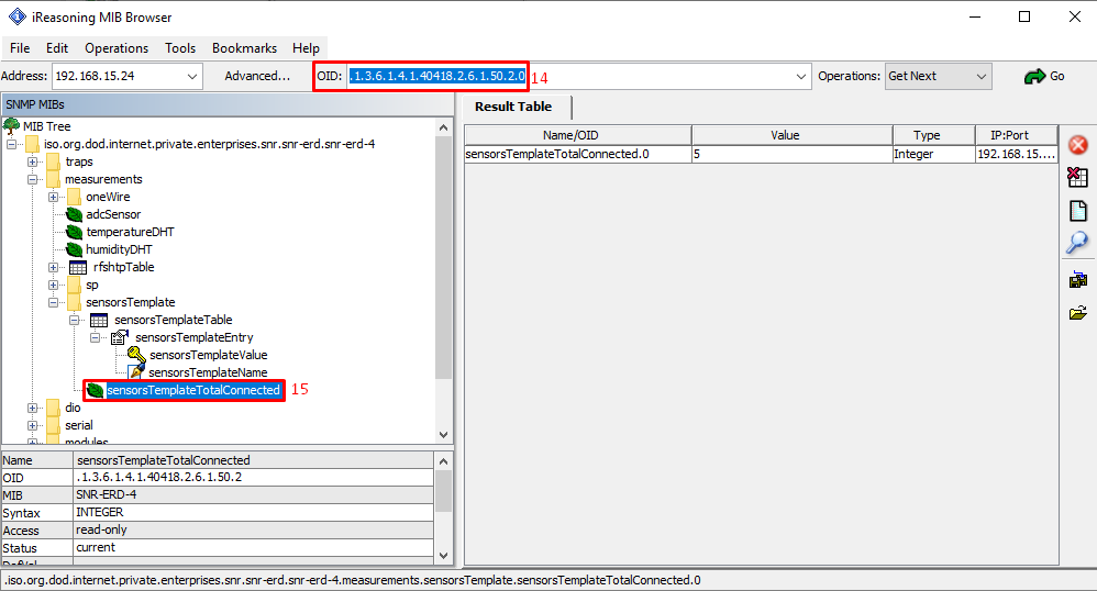

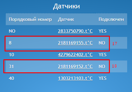

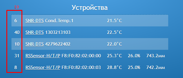

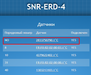

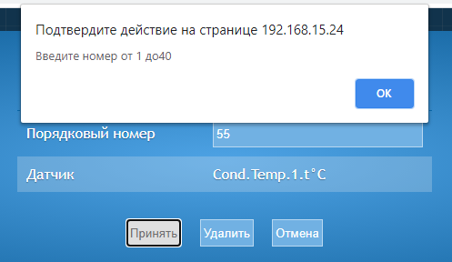

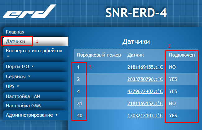

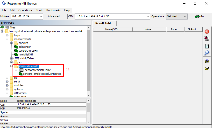

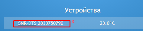

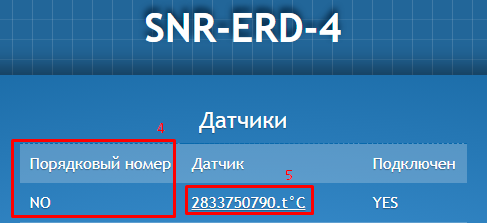

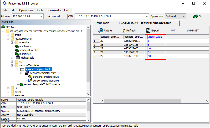

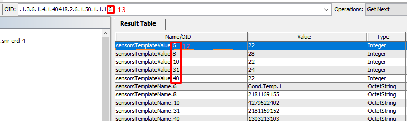

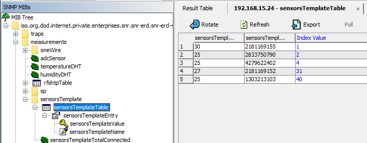

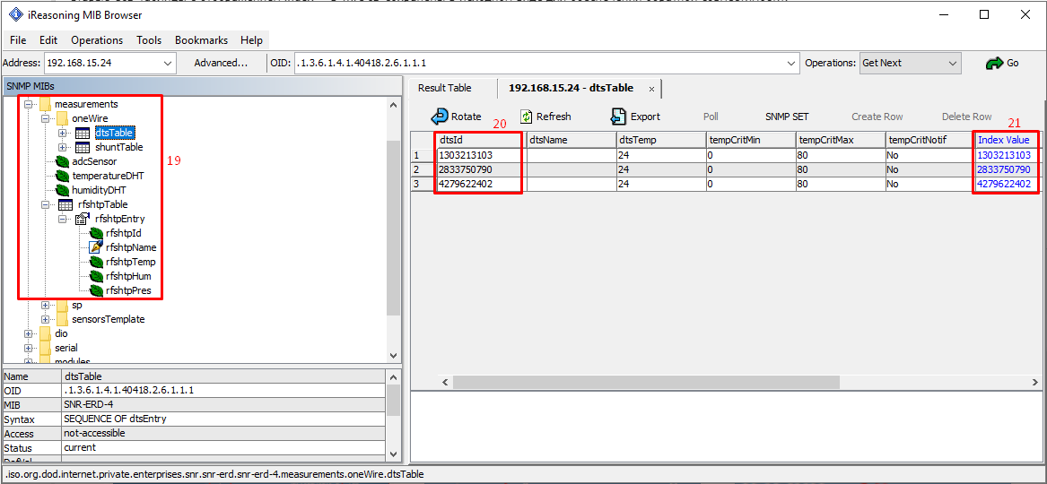

Приветствую! Подтверждаем, уже исправлено и протестировано в версии 2.5.9: [admin@MikroTik] > tool snmp-walk 192.168.15.24 community=public oid=.1.3.6.1.4.1.40418.2.6.1 OID TYPE VALUE 1.3.6.1.4.1.40418.2.6.1.1.1.1.1.1303213103 gauge 1303213103 1.3.6.1.4.1.40418.2.6.1.1.1.1.1.2833750790 gauge 2833750790 1.3.6.1.4.1.40418.2.6.1.1.1.1.1.4279622402 gauge 4279622402 1.3.6.1.4.1.40418.2.6.1.1.1.1.2.1303213103 octet-string 1.3.6.1.4.1.40418.2.6.1.1.1.1.2.2833750790 octet-string 1.3.6.1.4.1.40418.2.6.1.1.1.1.2.4279622402 octet-string 1.3.6.1.4.1.40418.2.6.1.1.1.1.3.1303213103 integer 25 1.3.6.1.4.1.40418.2.6.1.1.1.1.3.2833750790 integer 25 1.3.6.1.4.1.40418.2.6.1.1.1.1.3.4279622402 integer 25 1.3.6.1.4.1.40418.2.6.1.1.1.1.10.1303213103 integer 0 1.3.6.1.4.1.40418.2.6.1.1.1.1.10.2833750790 integer 0 ...... Релиз будет на днях! Из нововведений для затравочки - переработанное меню датчиков: И отдельная OID таблица с задаваемыми индексами для них: Подробности по релизу разместим в нашем Телеграм канале: https://t.me/snr_erd_news ;D -
