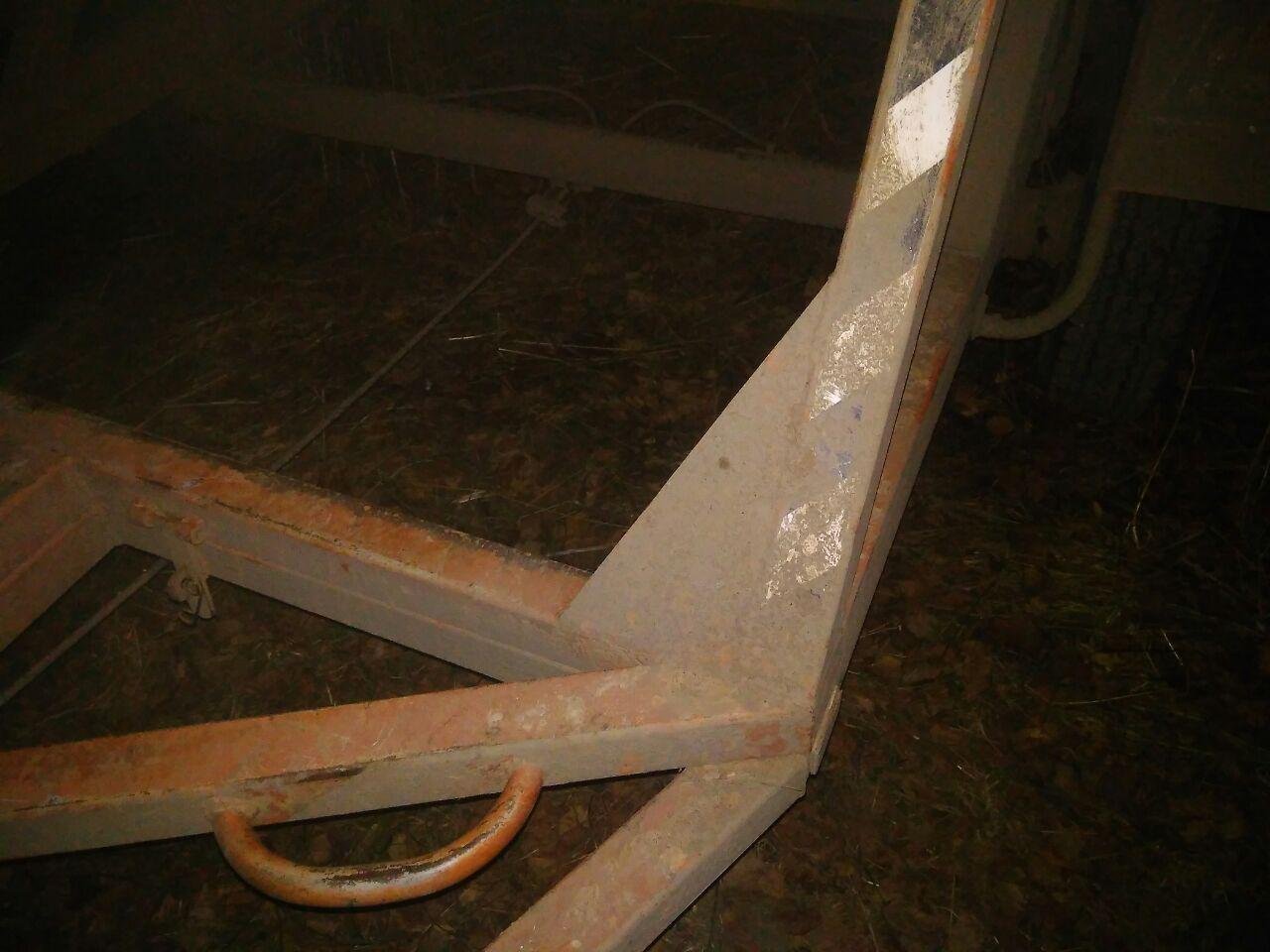

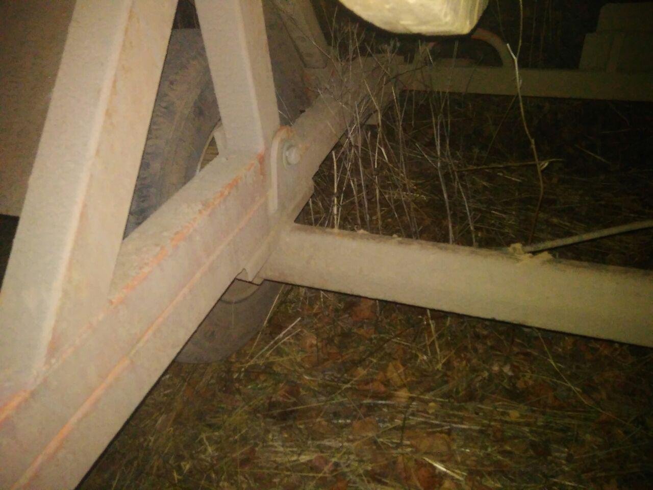

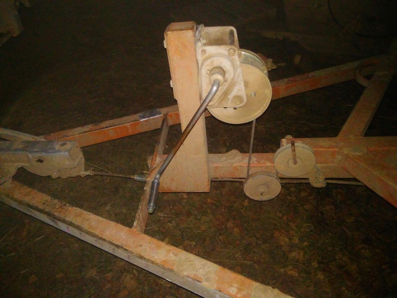

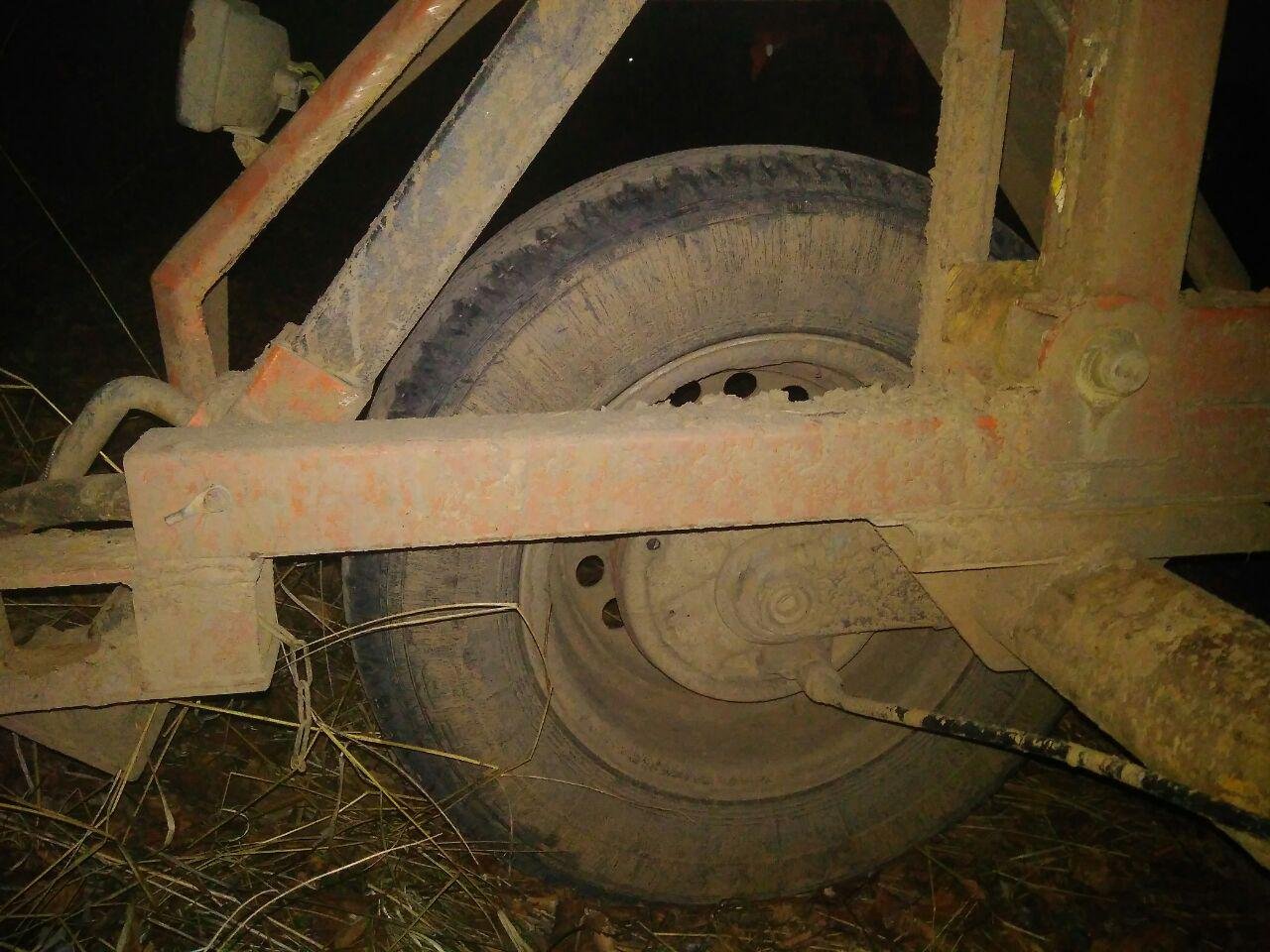

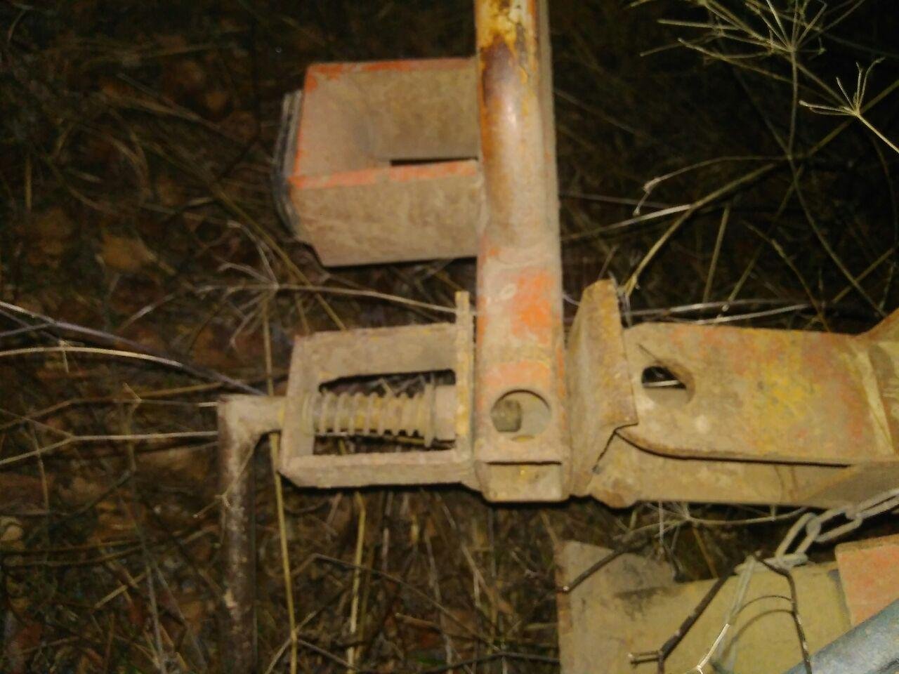

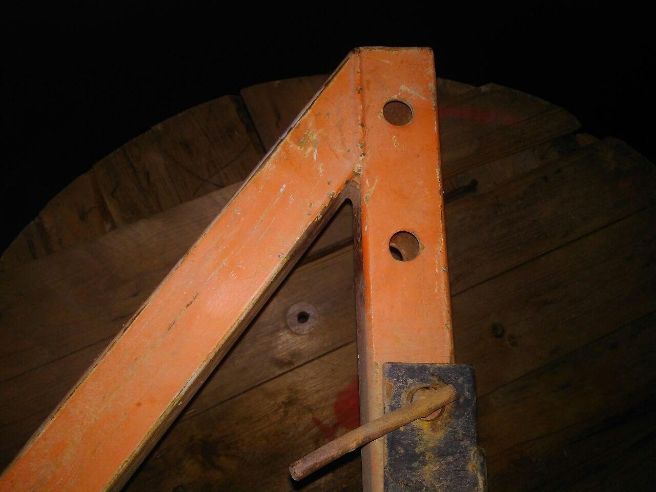

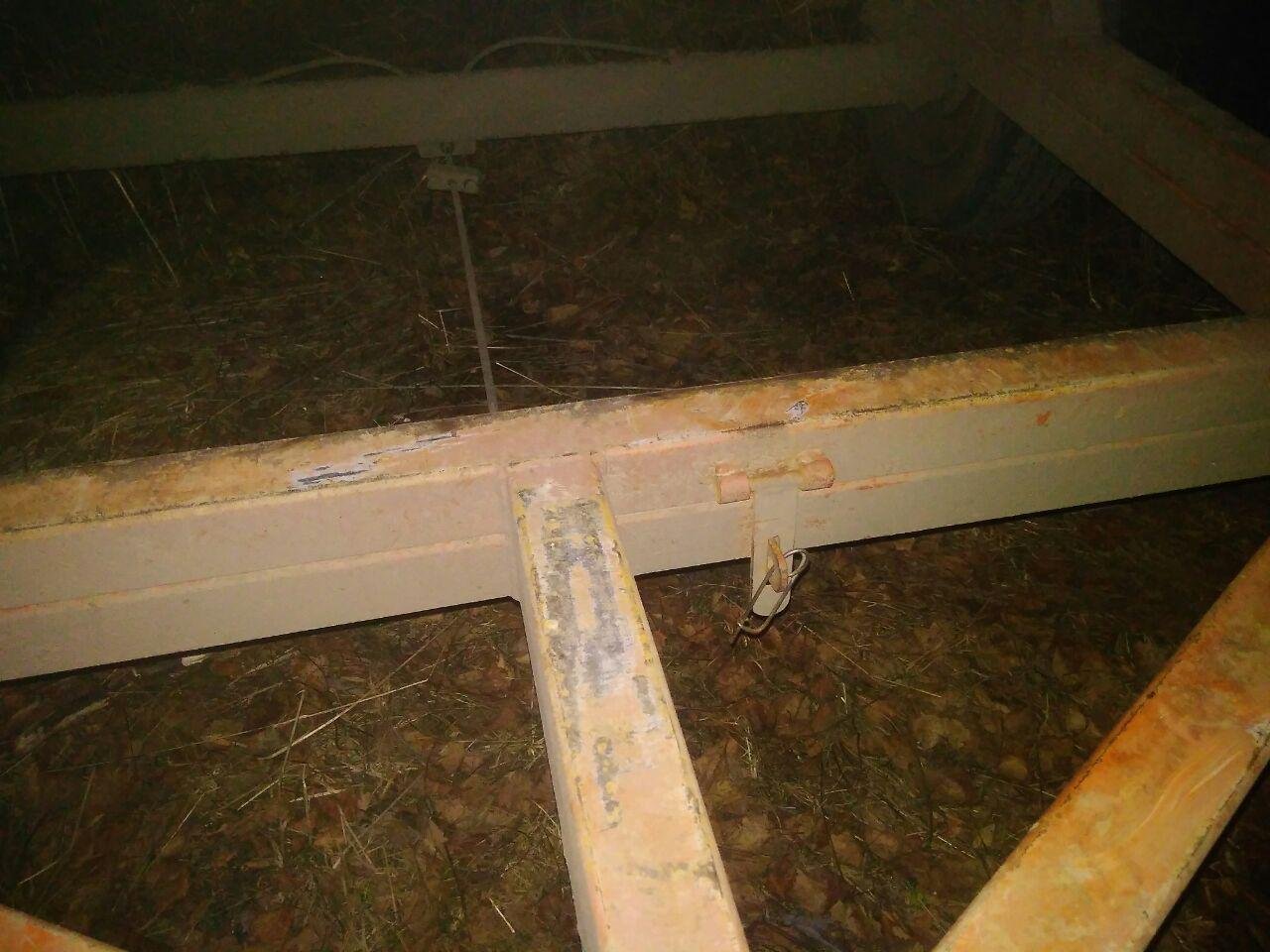

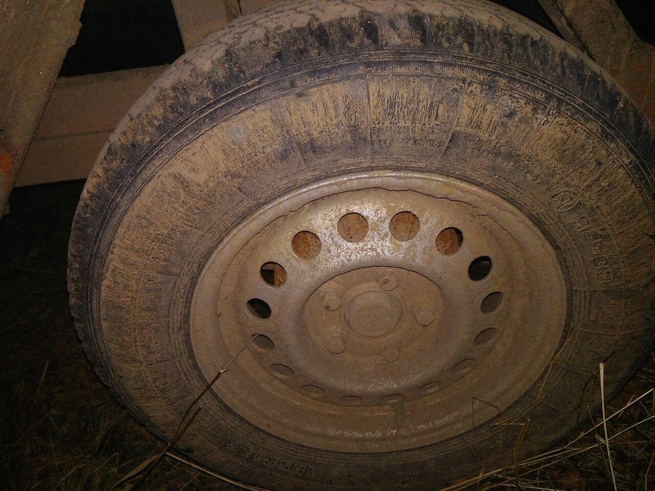

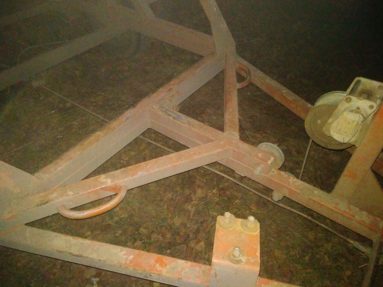

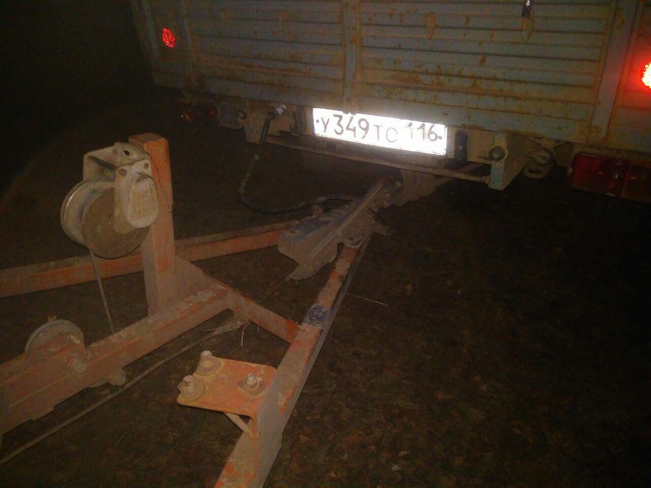

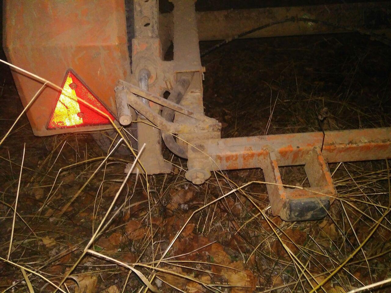

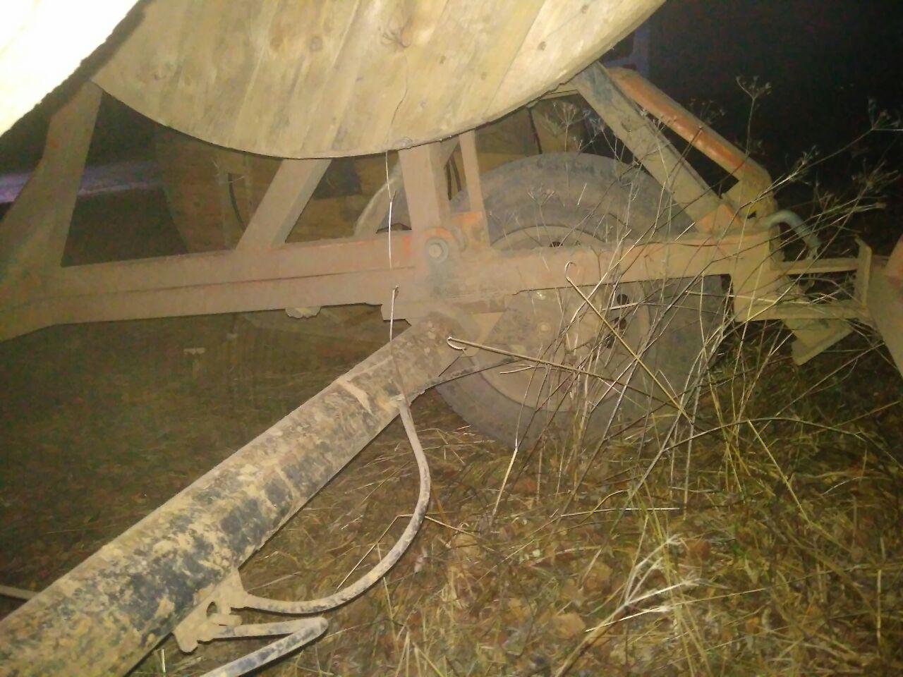

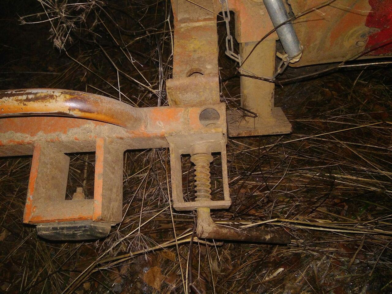

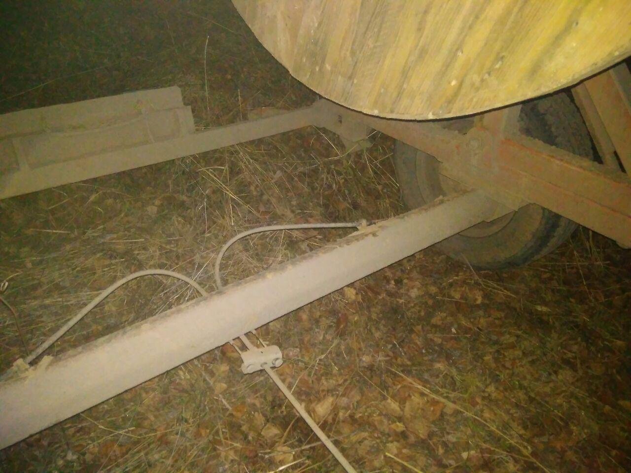

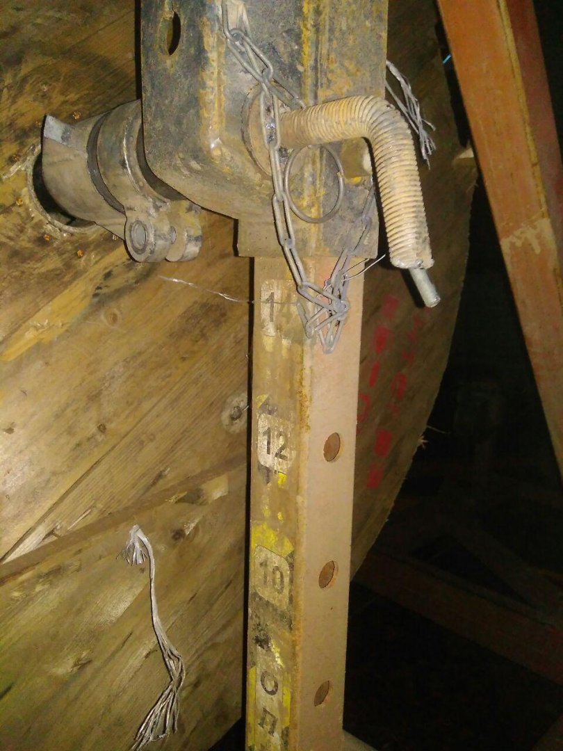

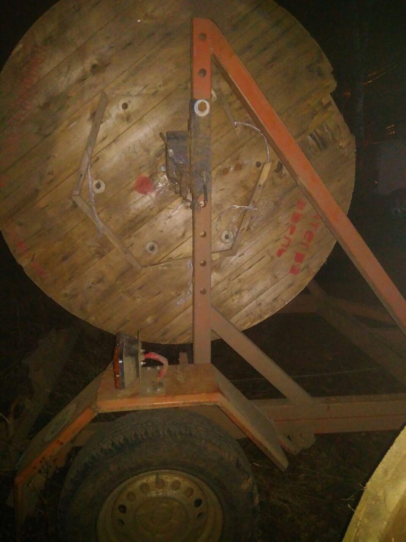

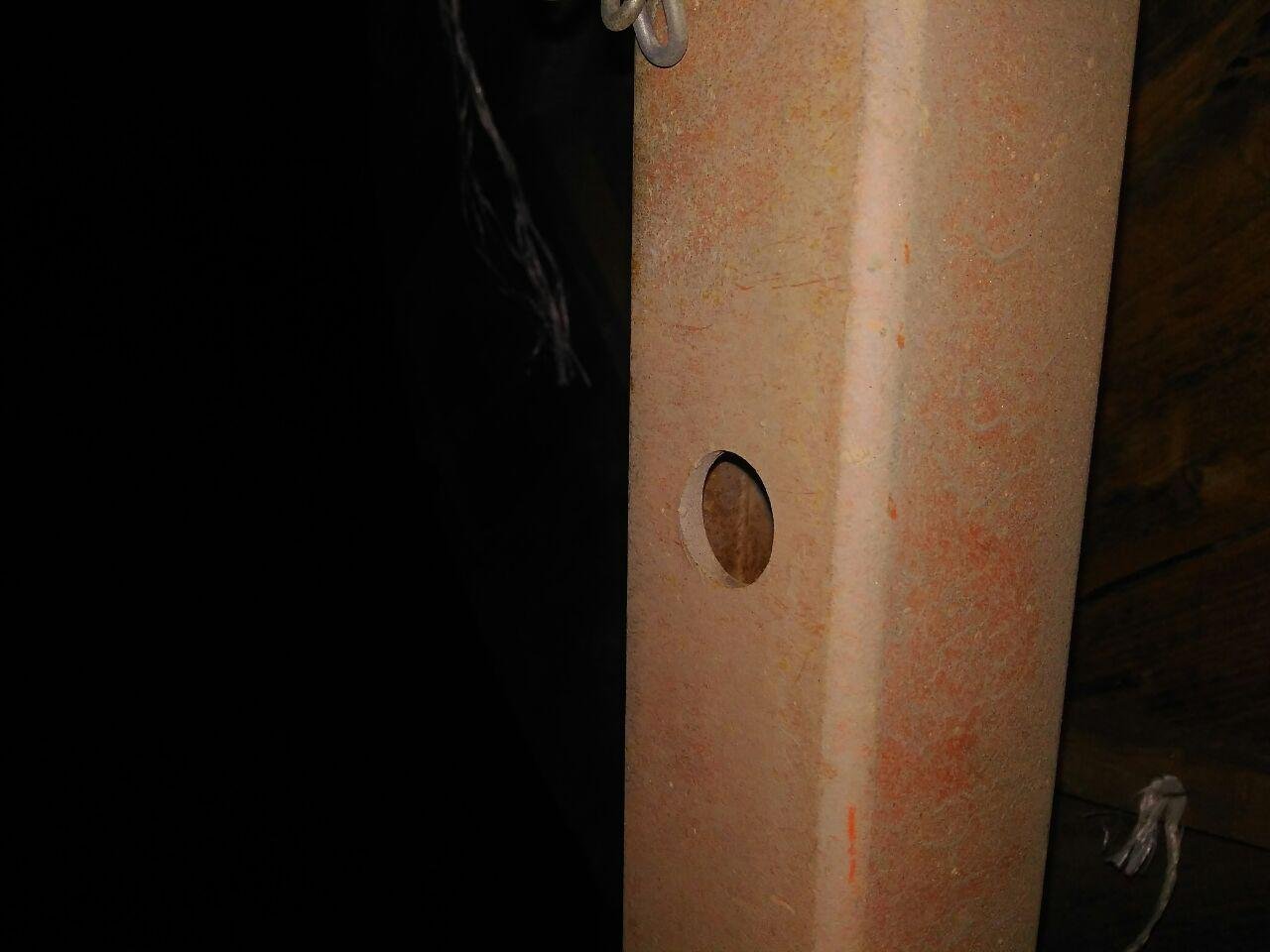

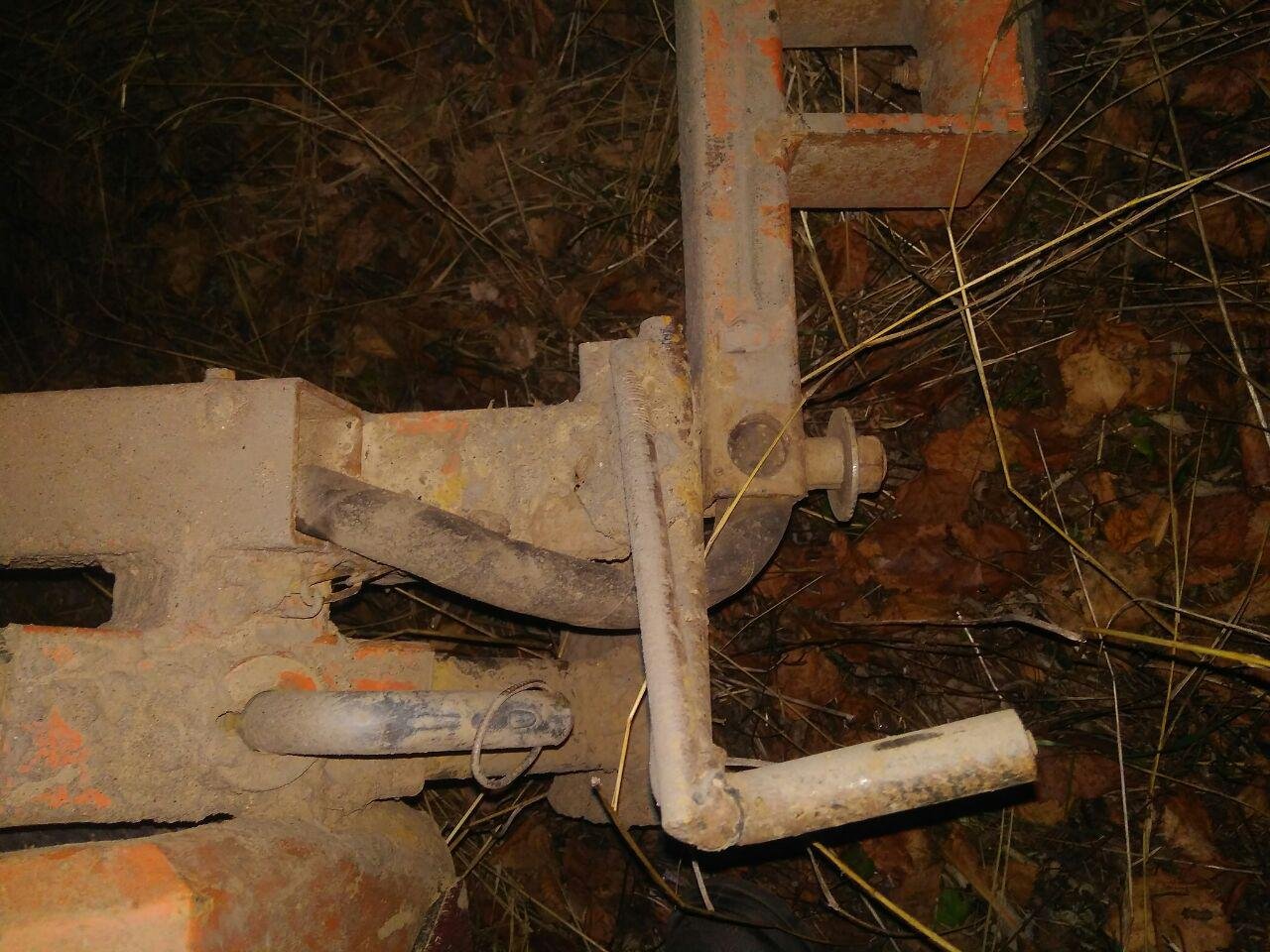

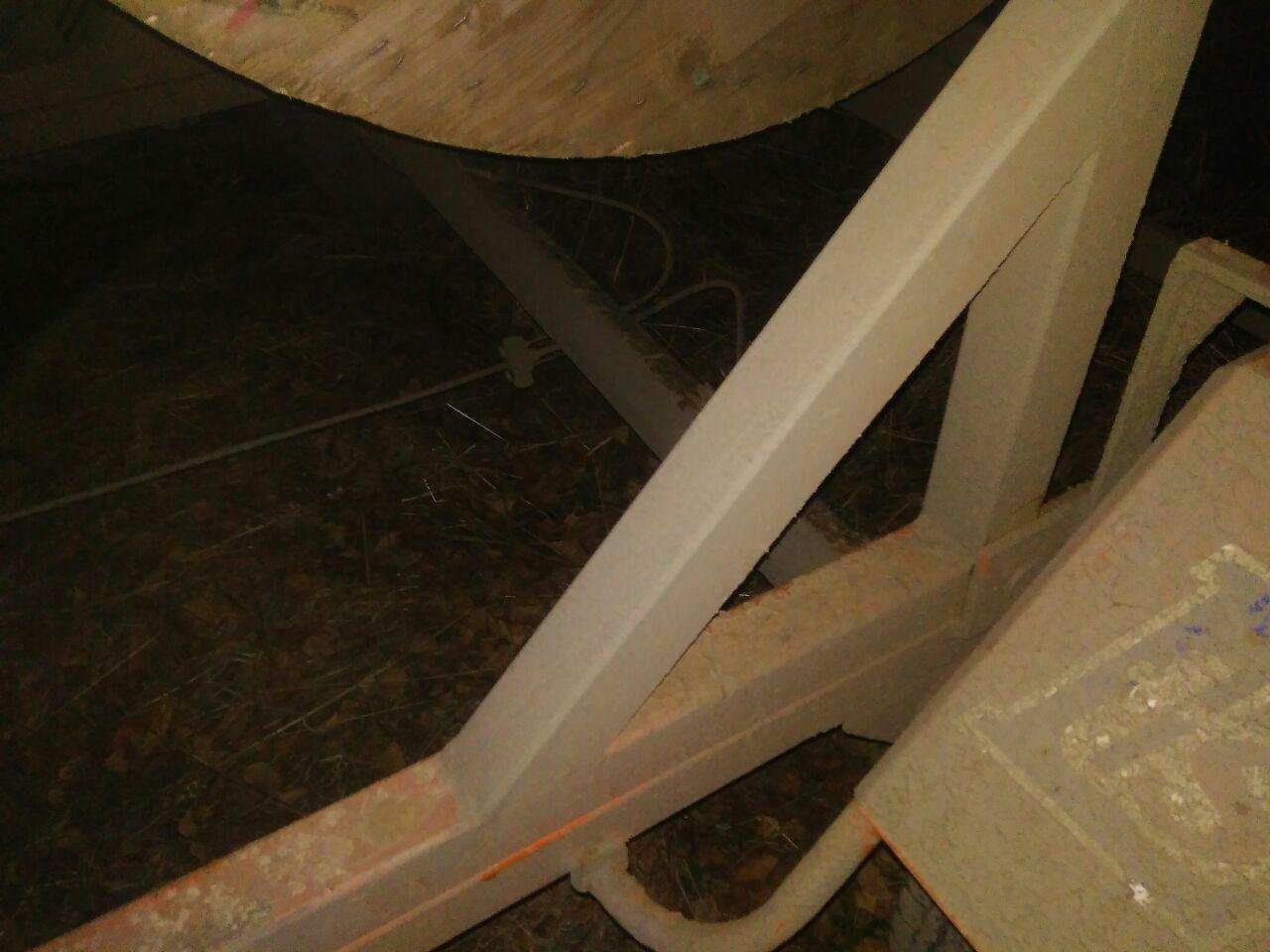

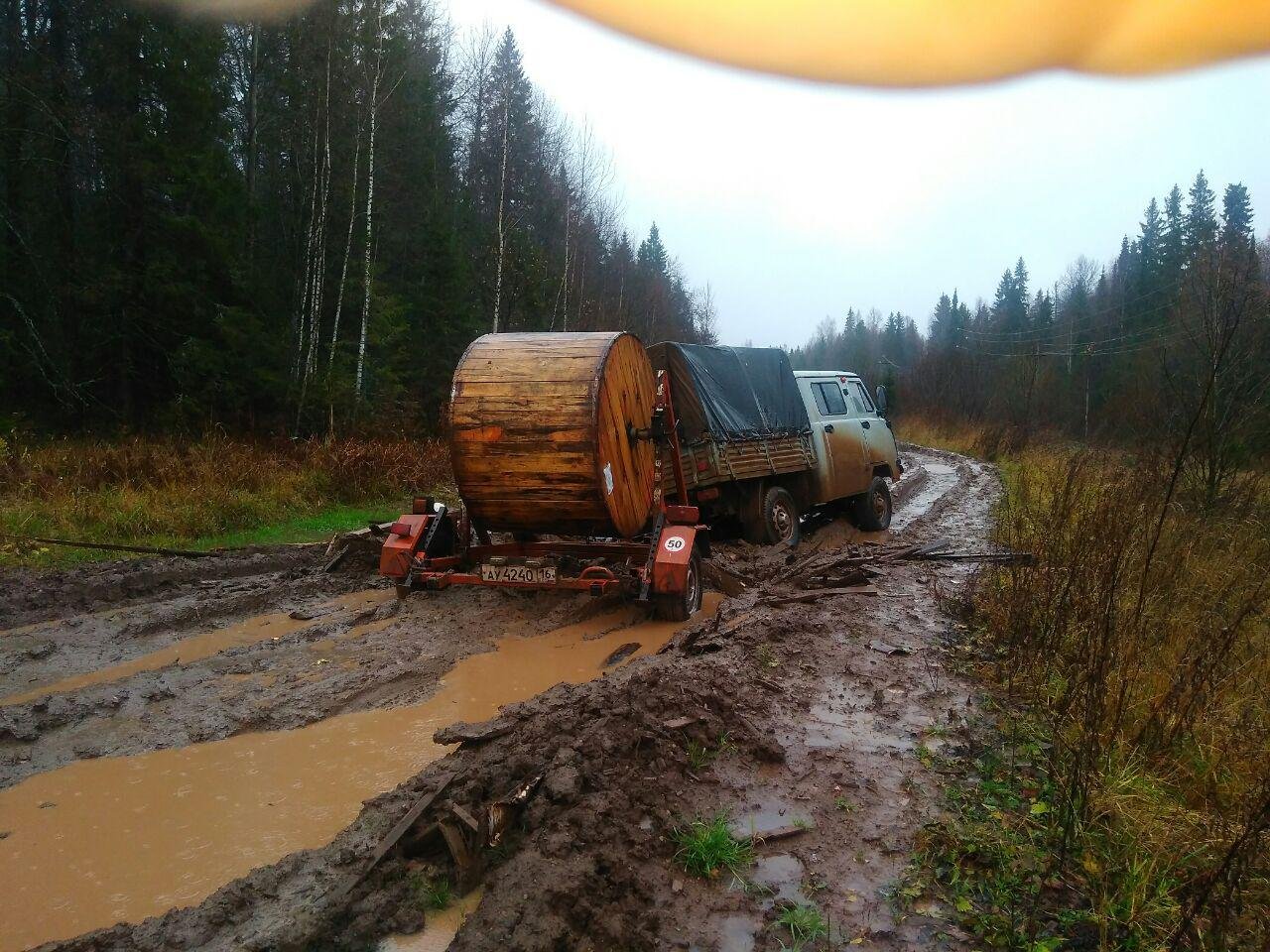

Vasmer Posted November 13, 2018 Posted November 13, 2018 3 часа назад, Saab95 сказал: Ерунда, ему весь вес килограмм 250-300, и то, если металл действительно толстый. 400 кг весит двухосный прицеп в сборе. да да ... о великий иксперд. 3 часа назад, Saab95 сказал: А отверстия в трубах сбоку заварить заплаток не нашлось? да ну ? так и не хватило ? 3 часа назад, Saab95 сказал: Опять же никаких усилителей в местах крепления дышла к основной раме с катушкой нет. да да о великий исксперд 3 часа назад, Saab95 сказал: А резиножгутовая балка зачем? да! сразу пружинную подвеску надо было сделать ... 3 часа назад, Saab95 сказал: Можно было раму в виде буквы П сделать действительно ? как ребята то не догадались ))) 3 часа назад, Saab95 сказал: Опять же проходимость повысилась и т.п. конечно ! какие глюпые инженеры! вес барабана сейчас на фото 1 тонна Вставить ник Quote

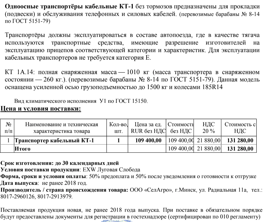

Bachaa Posted November 16, 2018 Posted November 16, 2018 Мощная телега! В 04.11.2018 в 10:30, Bachaa сказал: Белорусы хорошо придумали с загрузкой Отписали по цене! Налетай! Вставить ник Quote
Saab95 Posted November 16, 2018 Posted November 16, 2018 Они там с ценами совсем перебарщивают? Тут то чему стоить 131 тысячу рублей? Вставить ник Quote
Bachaa Posted November 16, 2018 Posted November 16, 2018 Согласен. Краска наверное блатная. Вставить ник Quote
satboy Posted November 16, 2018 Posted November 16, 2018 6 часов назад, Bachaa сказал: Мощная телега! Отписали по цене! Налетай! А как они умудрились без тормозов 1010 кг ? Вставить ник Quote
vidis Posted November 16, 2018 Posted November 16, 2018 А что нет автомобилей снаряженной массы более 2020кг ? Масса прицепа менее половины массы тягача - без тормозов допустимо! Вставить ник Quote
Saab95 Posted November 18, 2018 Posted November 18, 2018 Снаряженная масса уаз буханка - 1855кг., чем таскать-то? На видео вообще легковушка какая-то. Вставить ник Quote
Vasmer Posted November 18, 2018 Posted November 18, 2018 30 минут назад, Saab95 сказал: Снаряженная масса уаз буханка - 1855кг что значит снаряженная !? может масса без нагрузки ? ты не сравнивай голую машину с завода и хотя бы с 1-м монтажником не говоря про инструмент раскрепку лестницы и прочий инструмент водитель кил 80-90 + пассажир кил 80-90 и уже 2020кил Вставить ник Quote
vidis Posted November 18, 2018 Posted November 18, 2018 (edited) Например КИА Соренто дизельная старая 2065кг новая 2035кг. Соболь полноприводной наконец 2200кг. Заодно и поварить потом в тягаче. Да мало ли среднеразиерных кроссоверов , джипчиков и пикапов Hilux тоже более требуемого порога. Поклонникам УАЗ - Патриот. Снаряженная это значит все везде заправлено по номиналу и топливо. Но без монтажников и груза. Она же масса без нагрузки. А вообще нормальную катушку броньки надо везти на двухосном прицепе с которым и ГАЗ-66 плохо справляется с поворотах. Edited November 18, 2018 by vidis Вставить ник Quote
satboy Posted November 21, 2018 Posted November 21, 2018 В 17.11.2018 в 02:46, vidis сказал: А что нет автомобилей снаряженной массы более 2020кг ? Масса прицепа менее половины массы тягача - без тормозов допустимо! Кем допустимо? все прицепы 750 кг и более - только с тормозами Вставить ник Quote
vidis Posted November 22, 2018 Posted November 22, 2018 Перечитал ГОСТ - да свыше 750кг обязательна тормозная система. Признаю. Вставить ник Quote

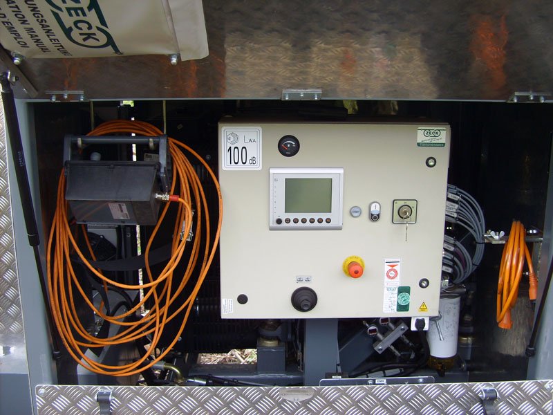

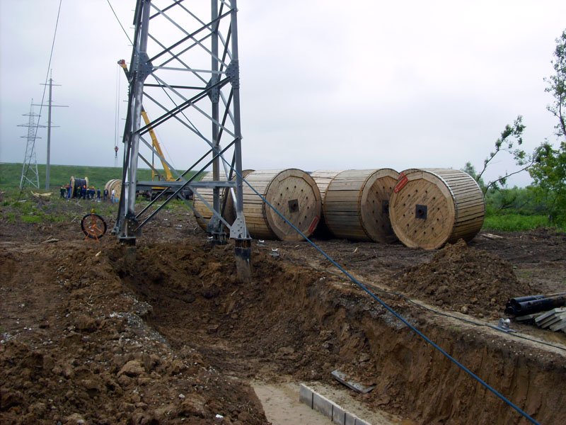

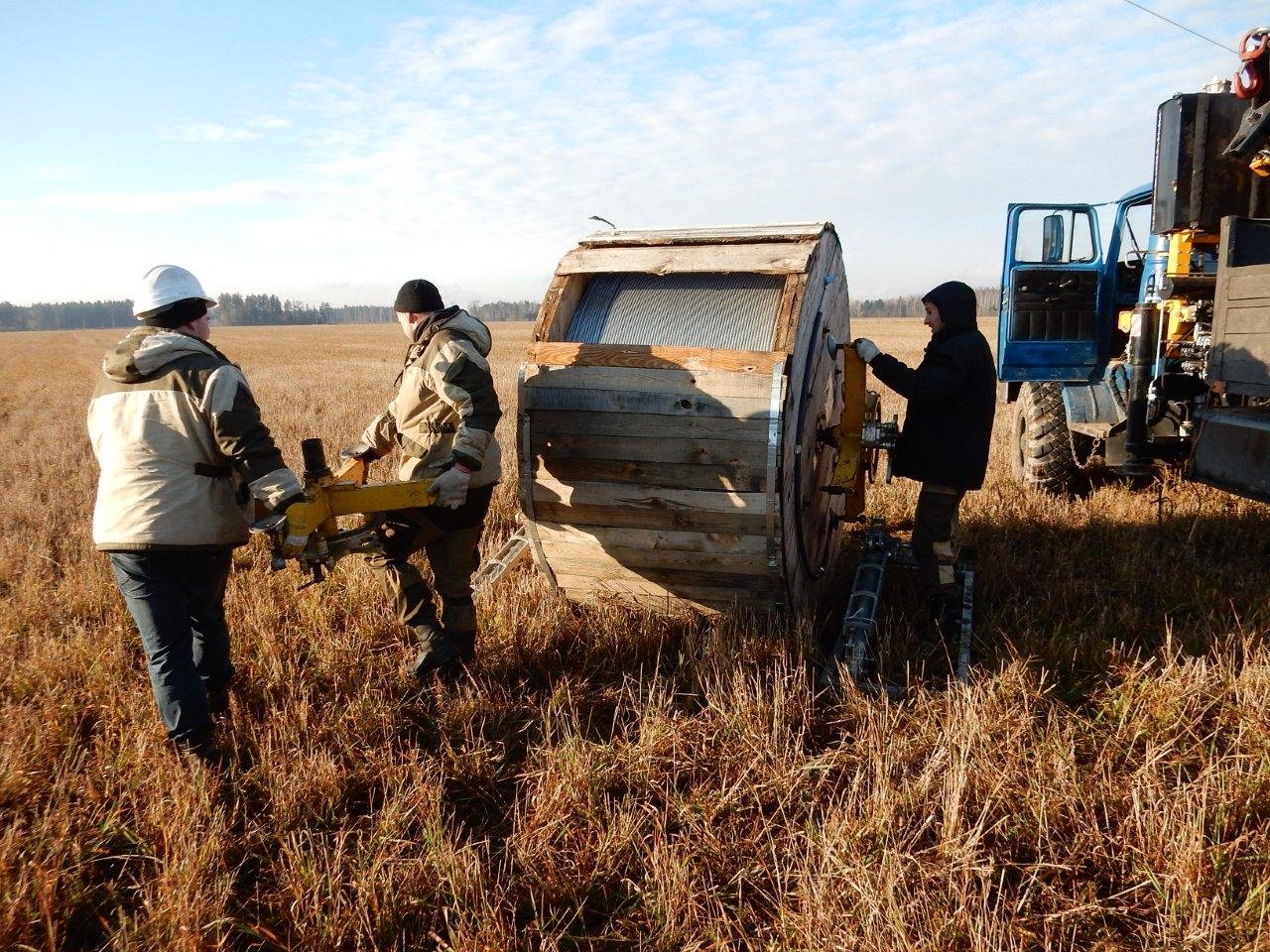

frol13 Posted November 22, 2018 Posted November 22, 2018 Смотрел я на все эти игрушки и не удержался. Вот раскатка! Сразу видно - берешь в руки (вдвоем) и чуешь- вещь! Вес барабана 4,5 тн. Вставить ник Quote

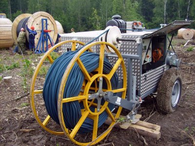

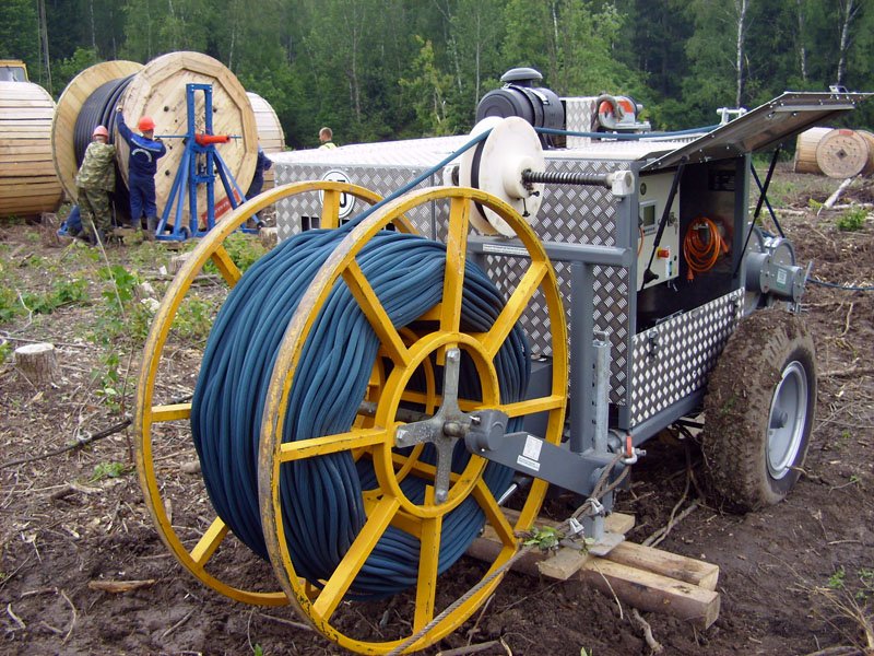

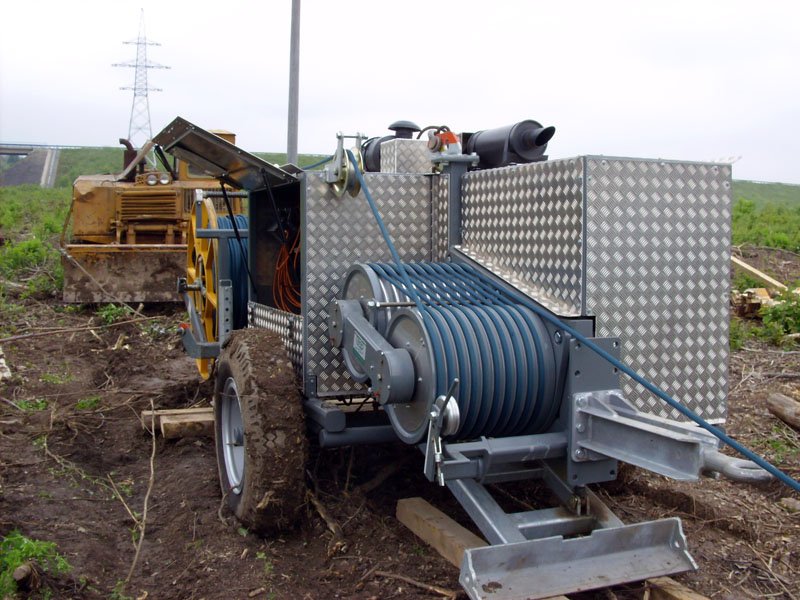

frol13 Posted November 22, 2018 Posted November 22, 2018 23 минуты назад, Error_404 сказал: извините и ценник под строительство ОКГТ по сравнению с сельскими и мелкими объектами небо и земля. Дык потому и отличается, что в частности, тут один комплект раскатки весит 320 кг и стоит несколько тыс евро. А там еще нужны машинки всякие и краны-манипуляторы и проч. Короче, мех. бригада. Но я это просто так, без умысла, просто для контраста... Вставить ник Quote

Bachaa Posted November 22, 2018 Posted November 22, 2018 4 часа назад, frol13 сказал: Вот раскатка! Не удобная. Пока зарядишь - можно два километра смонтировать. Самый класс, это когда труба с подшипниками на домкратах. Быстро и без фокусов. Весит меньше, готовность к работе за минуты. Вставить ник Quote

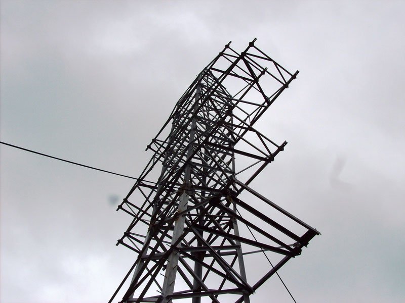

frol13 Posted November 22, 2018 Posted November 22, 2018 1 час назад, Bachaa сказал: Не удобная. Пока зарядишь - можно два километра смонтировать. Самый класс, это когда труба с подшипниками на домкратах. Быстро и без фокусов. Весит меньше, готовность к работе за минуты. Смотря что монтировать. Если речь идёт об ОКГТ, то лучше нет ничего. Время развертывания- полчаса при большой сноровке, час- при плохой. Время протяжки такого барабана 5-6 часов в чистом виде. Время в основном уходит не на установку на раскатке, а на расшивку, зарядку и т.п. В насчёт трубы- чувствуется, больших тяжёлых барабанов Вы не катали..Тормоз тут имеется ну и ещё есть нюансы насчёт необходимости этих боковин.. Вставить ник Quote

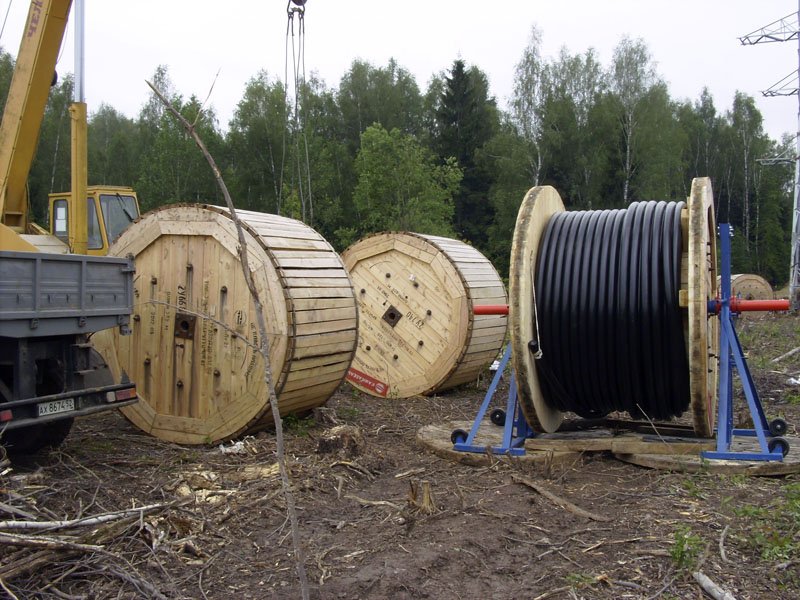

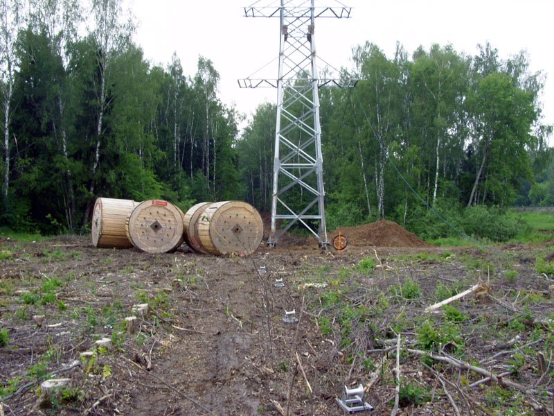

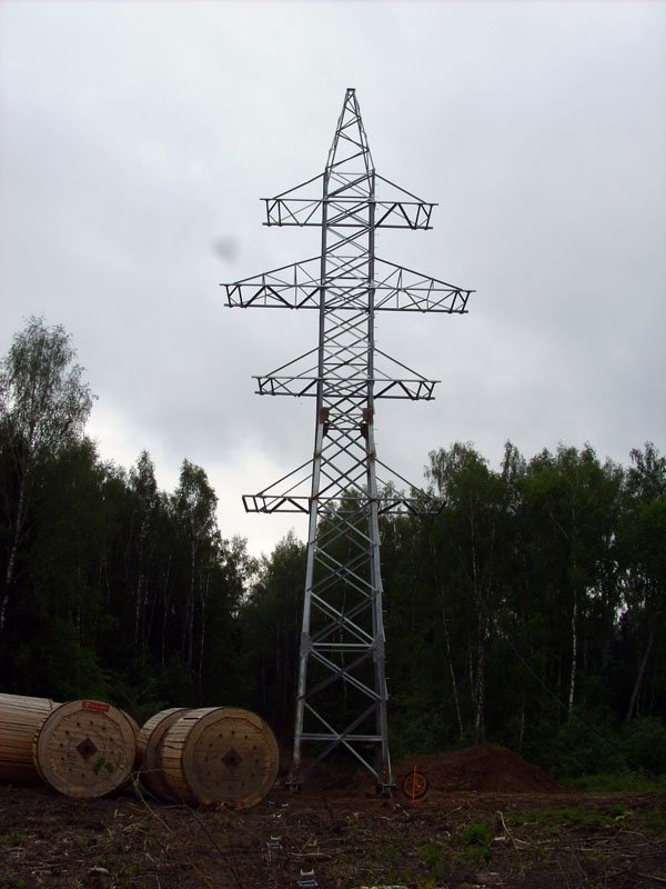

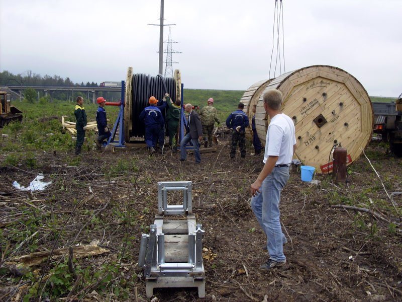

Bachaa Posted November 23, 2018 Posted November 23, 2018 23 часа назад, frol13 сказал: насчёт трубы- чувствуется, больших тяжёлых барабанов Вы не катали.. Настолько тяжелый будет достаточно? Собственно по этой причине и написал, что та раскатка неудобная. Была практика работы с многими типами раскаток. Именно по этой причине работаем с нашей "колхозной" - у нее нет всех тех болячек, что присутствуют в горизонтальных. Естественно, принимая во внимание, что можно запороть косяка. Но вот как то так.. Вставить ник Quote

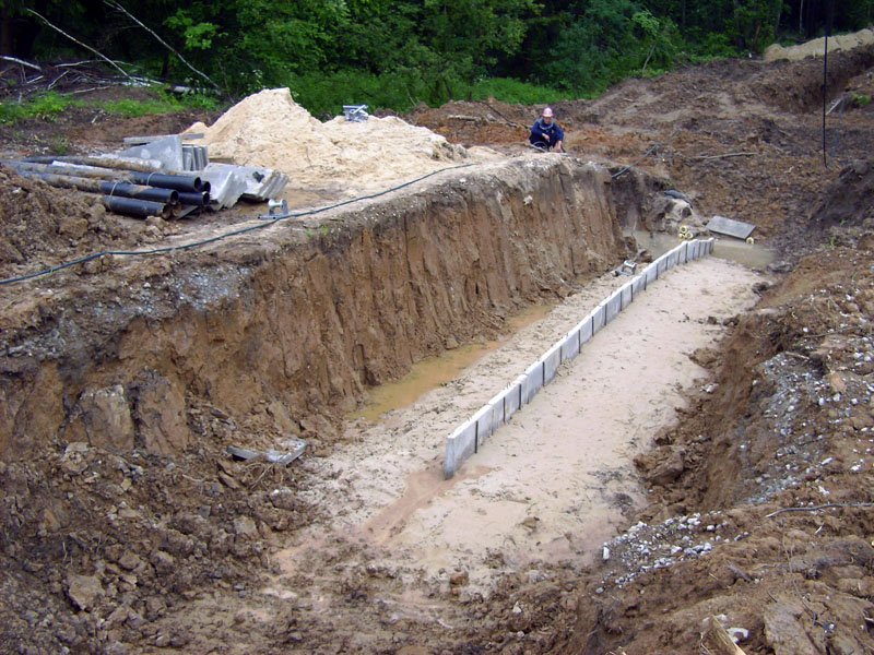

frol13 Posted November 24, 2018 Posted November 24, 2018 (edited) 14 часов назад, Bachaa сказал: Именно по этой причине работаем с нашей "колхозной" Вот «колхозной» будет точное слово. Но не для раскатки, а для организации работ. Во первых- это прокладка тяжелых электрокабелей, там скорости протяжки очень малые, как и длины. Там тормозить не требуется, более того- торможение вредно, с ним борются. Так что эта раскатка для электрокабелей и предназначена. Говоря о раскатке тяжелых барабанов имел ввиду подвесной кабель. Для этого эта раскатка не годится. Ну и опять та же тема- не надо эти фото показывать- «колхоз» им имя. Видел, как кабель 110 кВ прокладывают по всем нормам - ролики сразу в подготовленную траншею с лотками и песчаной подсыпкой, никакого касания кабеля с грунтом, тяговая машина с устройством регистрации. Шеф-инженер, который все это допустил- идиот. P.S. Хотя устройство регистрации вроде есть на снимке. Но остальное- или это подготовительные операции и прикидки, либо - полный шандец. Edited November 24, 2018 by frol13 Уточнение Вставить ник Quote
ALEX_SE Posted November 24, 2018 Posted November 24, 2018 Bachaa А что это за синяя штука на барабане? Вставить ник Quote
Bachaa Posted November 24, 2018 Posted November 24, 2018 @frol13 или у вас худо со зрением. @ALEX_SE это трос лидер синтетический. Вставить ник Quote
