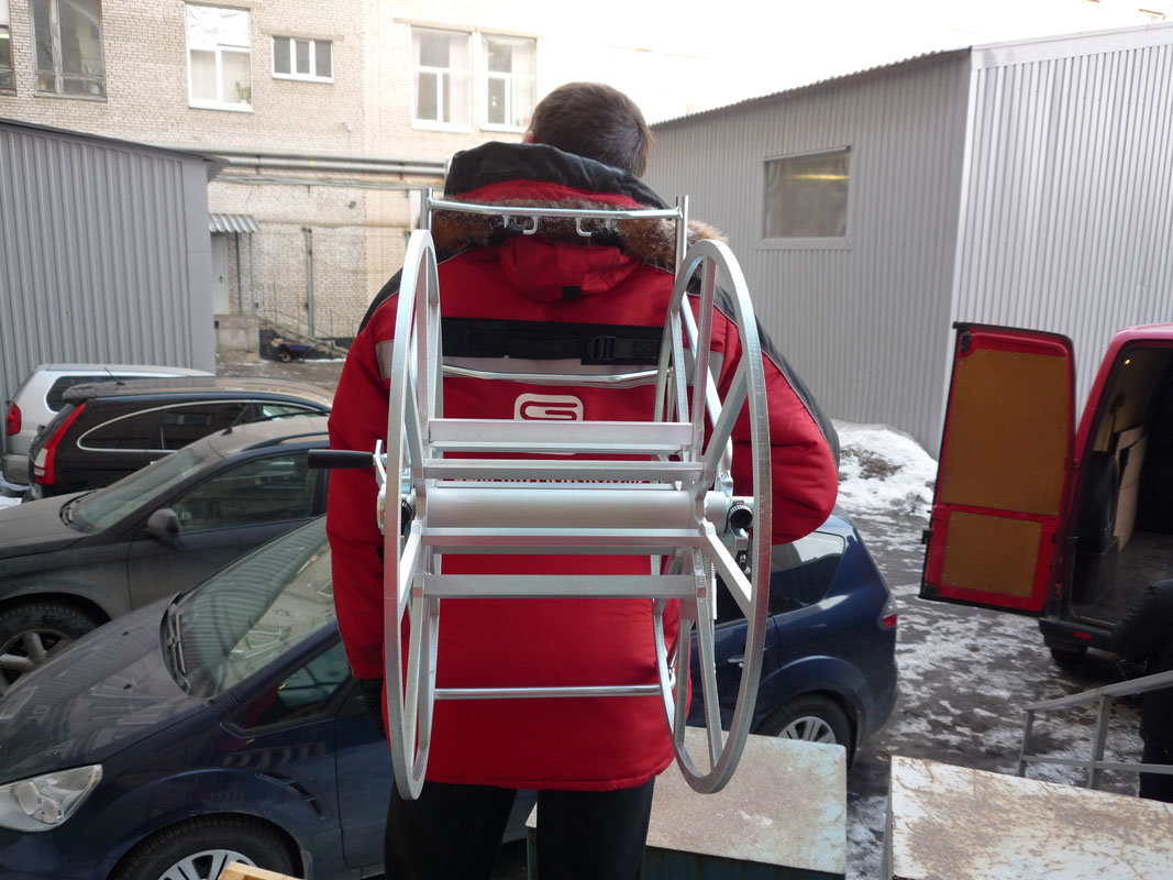

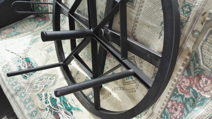

PuZaN Posted July 1, 2020 Author Posted July 1, 2020 (edited) Прикупили тут себе размотчик СР 0.7 ( для бухт до 700 мм, массой до 50 кг) за 6500 рублей. Не догадался сфоткать, но внутри на оси сделано без подшипника, какая-та втулка (фторопластовая чтоли) посмотрим на сколько хватит. Пришлось его сразу затестировать на диаметр 1 метр/массу примерно 80 кг. Отогнули ухо для выдачи кабеля, и добавили немного фанеры;) Инерцию конечно набирает сильную при размотке, приходится аж придерживать ногой/рукой. Моих восторженных эмоции не хватает выразить радость. И немой вопрос- какого муя, я не додумался такую штуку купить/смастерить ещё в 2005 году. Столько времени и нервов потрачено на размотку вручную, среди "соплей спайдермена". Edited July 1, 2020 by PuZaN Вставить ник Quote

satboy Posted July 2, 2020 Posted July 2, 2020 В 01.07.2020 в 20:18, Bachaa сказал: @PuZaN добро пожаловать в лигу горизонтальных размотчиков кабла :) Решаю аналогичный ребус, тк прислали км дропа бубликом... Стоит задача как всегда - мобильность девайса в обычной машине. На днях попробую закончить, все детали уже готовы.. осталось немного слесарных работ Вставить ник Quote

PuZaN Posted July 5, 2020 Author Posted July 5, 2020 В 04.07.2020 в 00:40, BAHbKA сказал: @PuZaN как бы такую в Минск прикупить )) В моем сообщение ссылка же. У них вроде как есть отправка в регионы. Как я понял что большую часть этих раскатчиков из Петербурга отправляют, конторы рядом с заводом что их производит. Нам нужно было срочно и в наличии в Москве. 10 часов назад, BAHbKA сказал: мне некогда этим заниматься, а кто может собрать не знаю. Там есть ещё старшая модель (на ногах )http://kasus.su/?wpsc-product=стойка-намотки-кабеля-сн-05-50р вот она вроде как с подшипником, но нам с ногами не удобно перевозить. В 02.07.2020 в 22:37, satboy сказал: Решаю аналогичный ребус, тк прислали км дропа бубликом... Стоит задача как всегда - мобильность девайса в обычной машине. На днях попробую закончить, все детали уже готовы.. осталось немного слесарных работ Первая фотография в моем сообщение - это на заднем сиденье Логана. Достаточно мобильно получается. Вставить ник Quote
PuZaN Posted July 5, 2020 Author Posted July 5, 2020 23 часа назад, Saab95 сказал: Ступичный подшипник от ВАЗ и от него же литой диск, подшипник закрепить за металлическую рамку и готова раскатка. Иногда просто диву даешься за стоимость некоторых изделий. Здесь внутренние штыри регулируемые (на барашках). Можно подобрать под свой внутренний диаметр, чтоб кабель не болтался и волокна не спадывали. Вставить ник Quote
