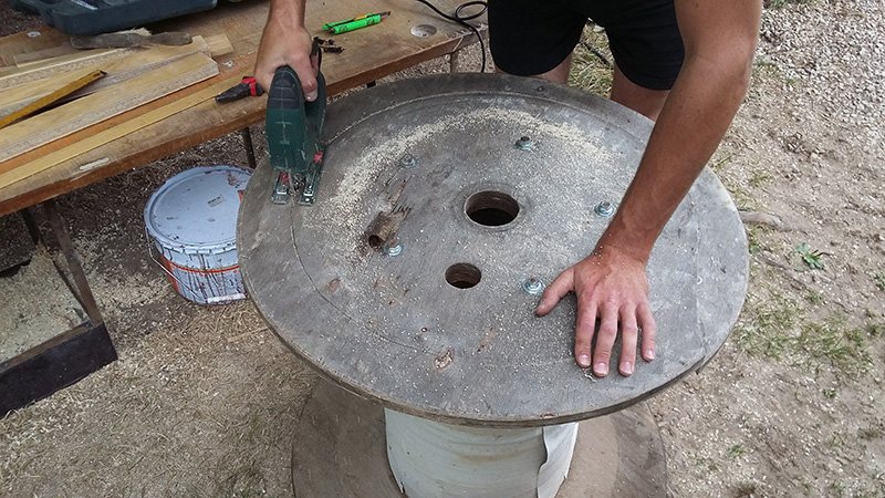

ALEX_SE Posted July 11, 2018 Posted July 11, 2018 Для больших барабанов у нас большие домкраты есть :) Вот мне прислали бухту ОПЦ-Д2 полтора километра диаметр больше метра. Сначала думали то же кабель легкий раскатим. Ага. Метров 300 раскатали потом тааак запуталось :)) А кабель плоский его не желательно совсем на воздушках витым вешать. Отсюда у меня и мысль возникла из тележки для УЗК сделать такой барабан что бы намотать на него а потом по мере необходимости отматывать. И в машину влазает это не деревянный барабанище которым поцарапаешь все. А как в такой бухты в восьмерку перематывать я не знаю :)) Что до табуреток - от них нужна была муфта и стойки с резьбой. Получилась конструкция типа нижеуказанной. Вставить ник Quote

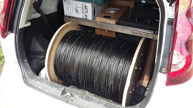

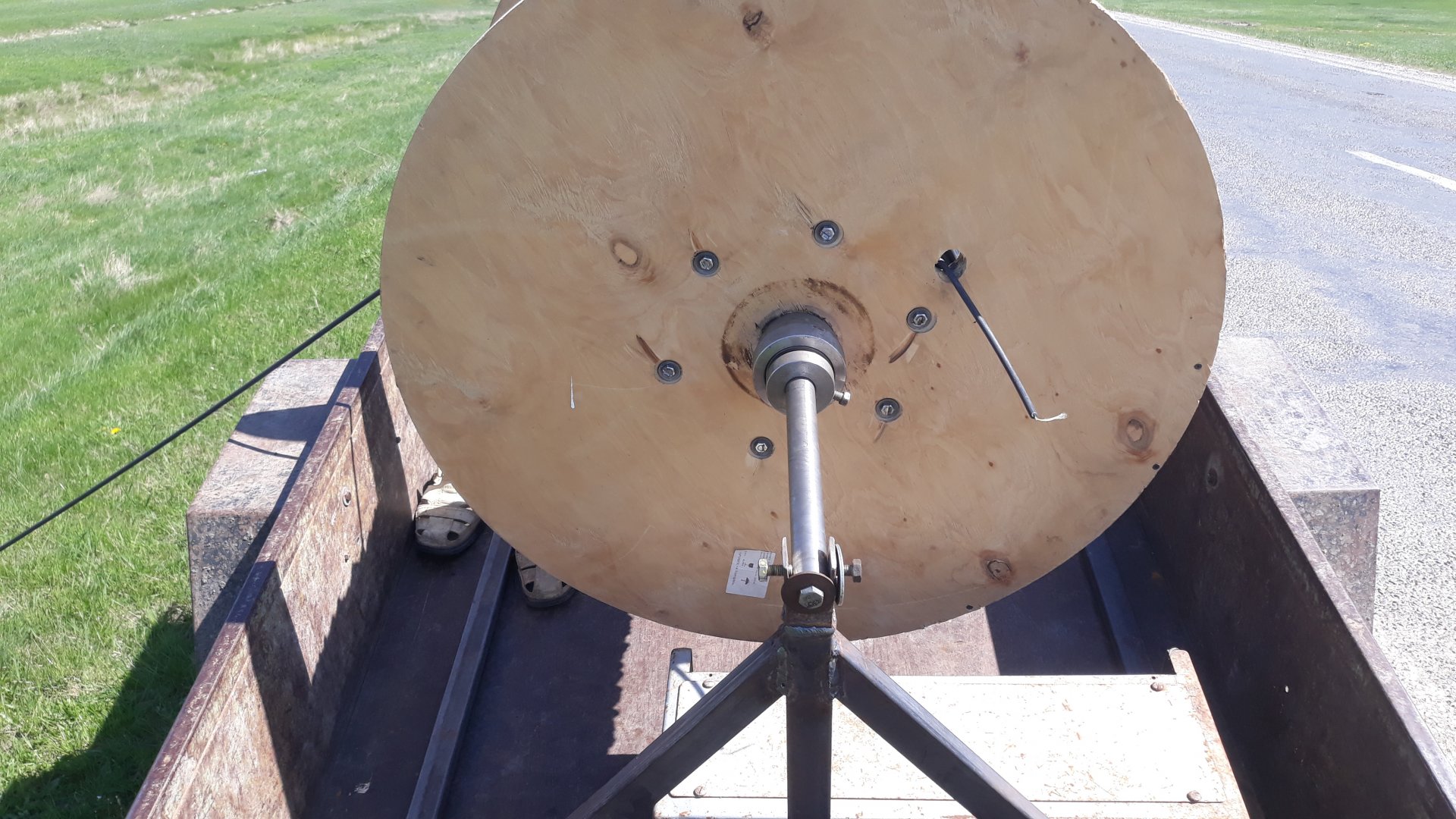

Bachaa Posted July 16, 2018 Posted July 16, 2018 Сегодня делали раскатку под мобильную бригаду. Начали с катушки. Подрезали щечки, чтобы влазила в ниссан ноут. Перемотали на барабан 1,4 км кабеля. И сделали вот такую гравицапу. Вставить ник Quote

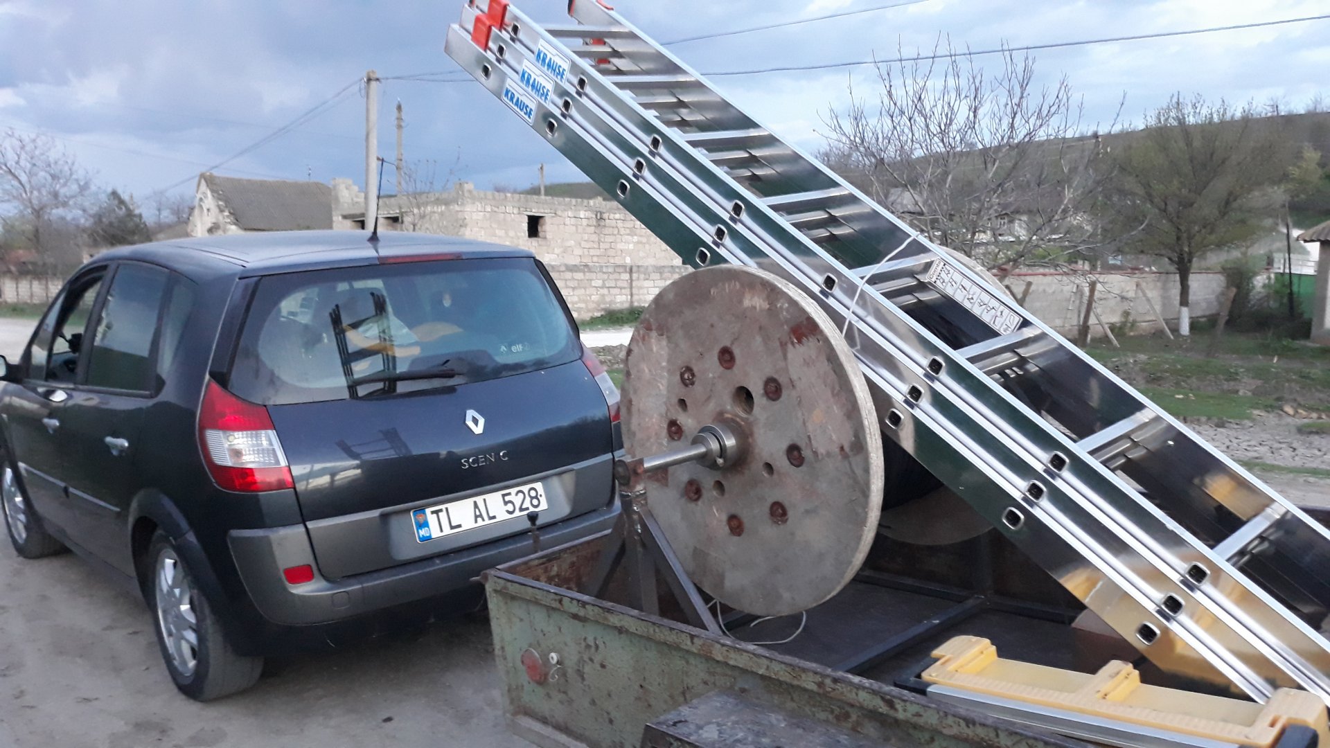

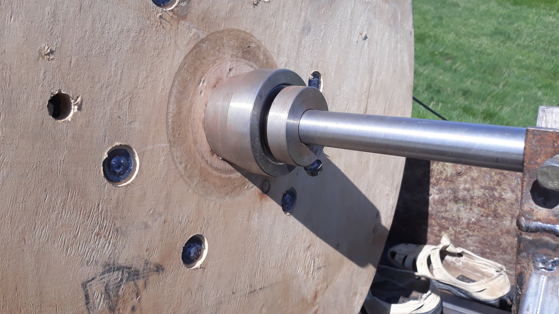

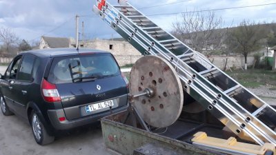

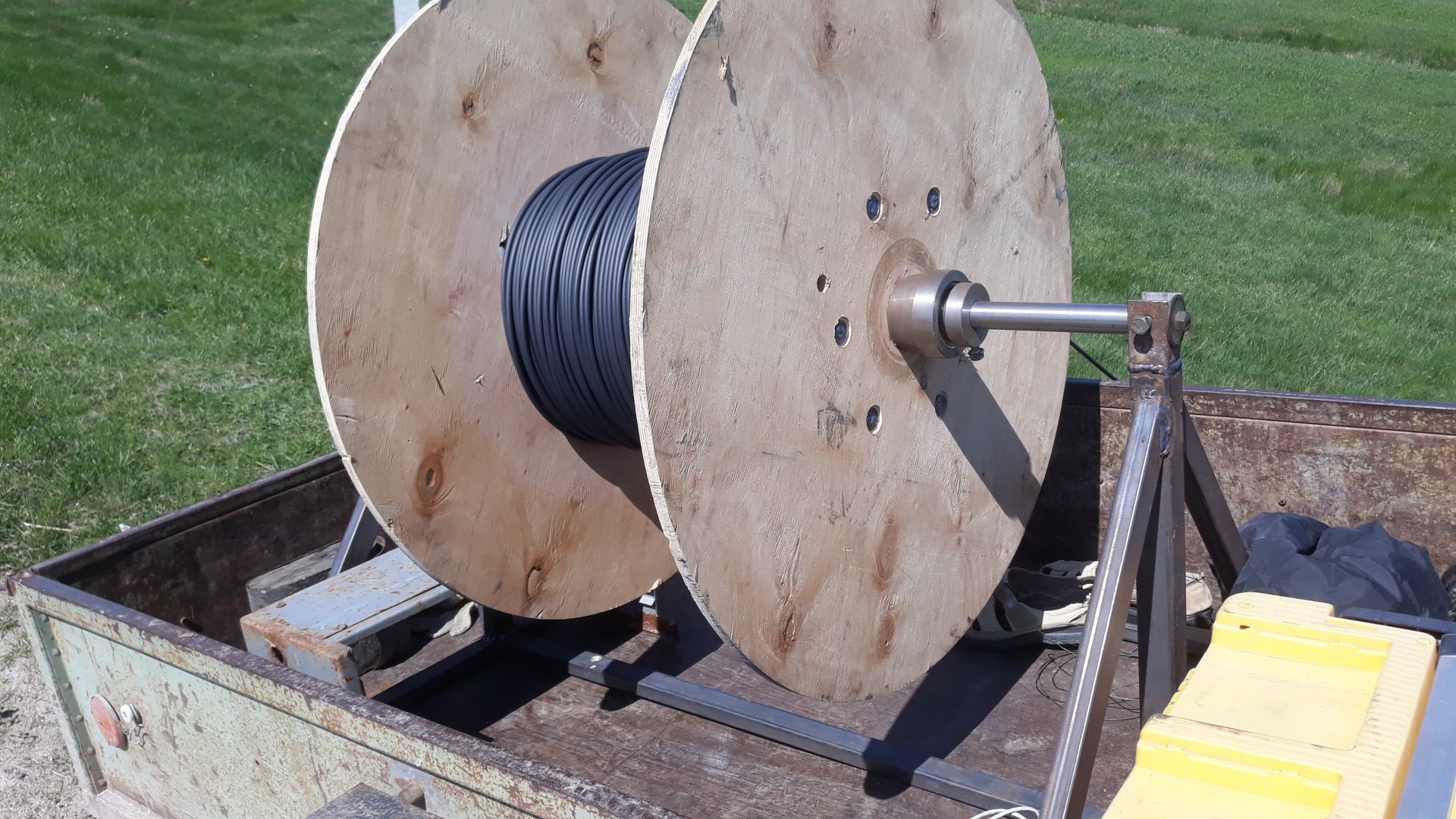

Saab95 Posted July 23, 2018 Posted July 23, 2018 В 11.07.2018 в 08:42, ALEX_SE сказал: А кабель плоский его не желательно совсем на воздушках витым вешать. Я вам фотку покажу, принцип понятен как избавиться от витков на кабеле? =) Вставить ник Quote
Saab95 Posted July 24, 2018 Posted July 24, 2018 Ну вот и понятно. Крепите барабан на оси, эту ось на шарнир для вращения вокруг своей оси. Один тянет кабель, второй крутит барабан что бы кабель ровно разматывался. Вставить ник Quote
avistudio Posted July 24, 2018 Posted July 24, 2018 (edited) Давно хотел показать вам, еще не готово т.к. нету пока системы торможения. http://youtu.be/E8LQwjYSKvo Edited July 24, 2018 by avistudio Вставить ник Quote
Saab95 Posted July 25, 2018 Posted July 25, 2018 Так тормоз дисковый автомобильный поставьте на вал и всего делов. Со стороны размотки кабеля рычаг такой формы, что бы при натяжении кабеля он давил на рычаг и нажимал его вниз. На рычаг ролик для кабеля. При нажатии на рычаг он должен освобождать тормоз, при отпускании рычага пружина должна поднимать его вверх и давить на тормоз. К тормозу подключаете ГТЦ, на который и давит рычаг. Соответственно длиной рычага регулируете усилие в зависимости от размера катушки и типа кабеля. Вставить ник Quote
