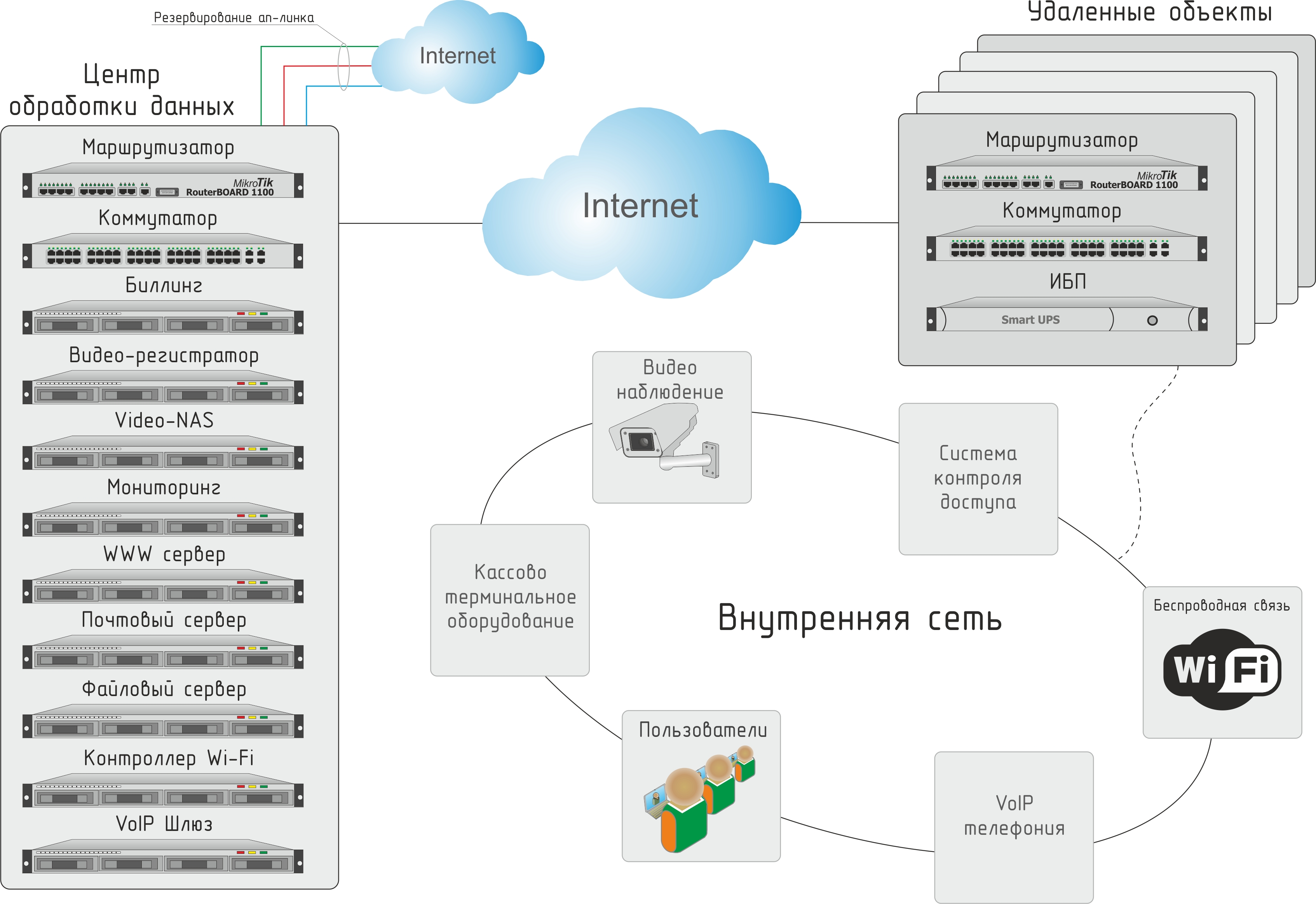

p9160ff Posted March 29, 2013 Author Posted March 29, 2013 (edited) Схемка "копр связи" для школ города N - довольно бюджетный вариант ) P.S. черновичек. Edited March 29, 2013 by p9160ff Вставить ник Quote

vIv Posted March 29, 2013 Posted March 29, 2013 Схемка "копр связи" для школ города N - довольно бюджетный вариант ) P.S. черновичек. А что делает контроллер WiFi слева на картинке? Да и VoIP через паблик интернеты - "этааа пяааать!" Я бы ещё предложил засунуть их в VPN, чтобы они совсем сдохли %-) Вставить ник Quote
p9160ff Posted March 29, 2013 Author Posted March 29, 2013 (edited) А что делает контроллер WiFi слева на картинке? а почему бы и нет ? вы считаете что он должен располагаться в другом месте ? предполагается что выгрузка трафика будет на удаленном объекте. Да и VoIP через паблик интернеты - "этааа пяааать!" Я бы ещё предложил засунуть их в VPN, чтобы они совсем сдохли %-) Вы, простите, о чем ? - хотите сказать что работать не будет ? Edited March 29, 2013 by p9160ff Вставить ник Quote
