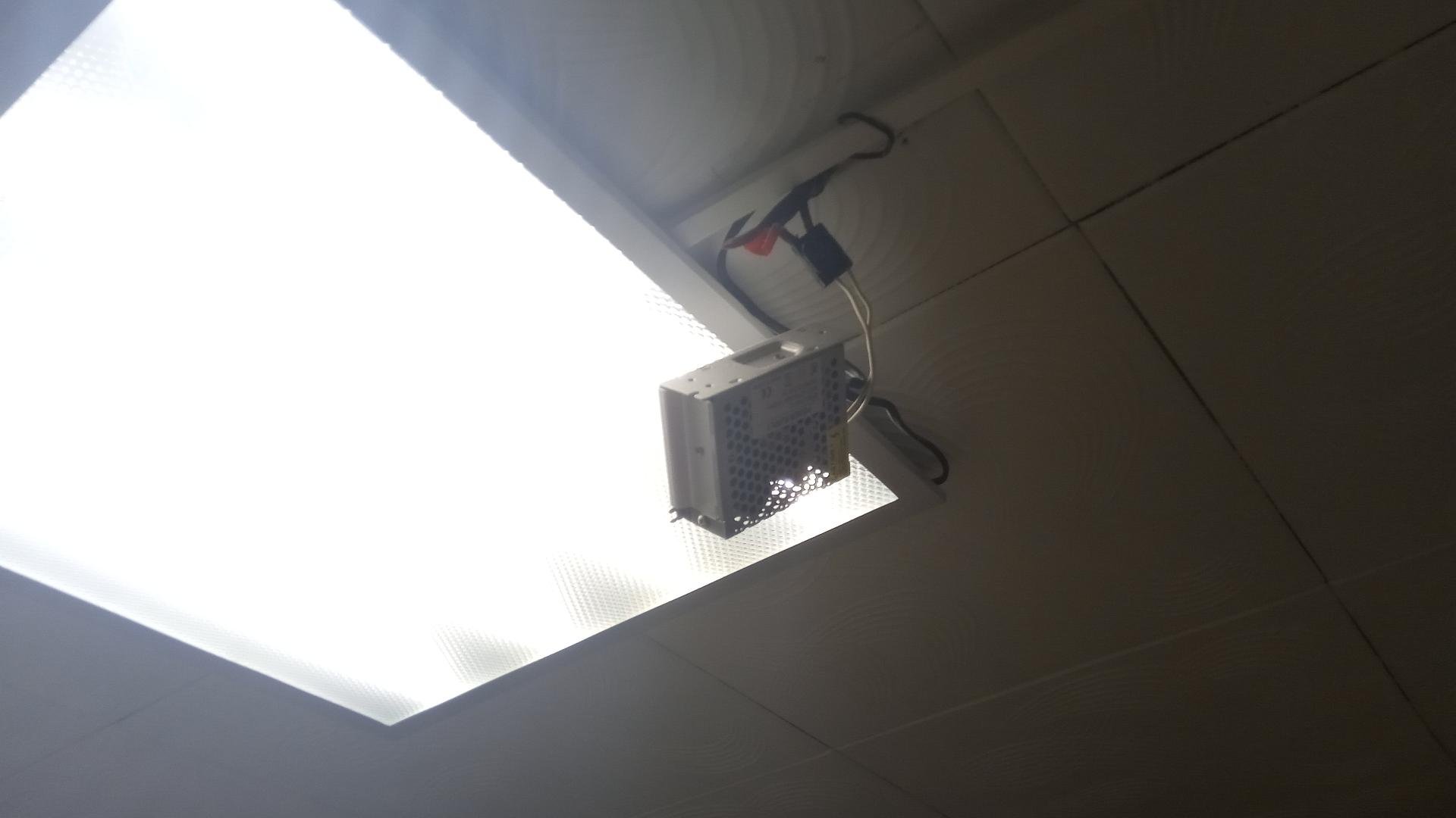

  9. Да рассказывай мне тут 🙂 Было 11В, стало 12В это смотря в какой части кривой оно было, а то могло и на 10% вырасти 🙂 Ток у меня был вроде менее 2А, никак не 5А. В общем хр мне тут страшилки загонять 🙂 Есть же сразу светодиодные ленты на 24В. Но да, я думал что местами придётся ставить DC-DC, и наверное оно ни чем не лучше получится чем обычный БП от 220. DC-DC не только для света но и для всякого IoT - не хочу от батареек - менять потом замучаешься. Ну как сказать, если 2-3А по 2,5мм пускать наверное потерь не очень много будет.
  10. Не настолько большое, как минимум для токов до 5А можно пренебречь погрешностью. Да и что? Я на опеннете постоянно пишу фанатам раста что эти их 100500 CVE - это какие то ошибки которые никто никогда не видел. 🙂 Так эта общая длинна как ветки у дерева, на ток/напряжение оно не влияет, только если как радиоантенну юзать с большой площадью 🙂 У меня нет ваттметра. И светодиодов вне лент сейчас почти нет - и на 1А не наберётся походу, а в лентах свои резисторы. Но я понимаю что ты клонишь к тому что надо выставить такое напряжение где дальнейший роста напряжения оборачивается квадратным или кубическим током потребления и тогда будет видно как сопротивление шунта тестера влияет. Я свои светодиоды так не "разгоняю" обычно, слишком экстремальный и горячий режим. Предпочитаю набрать количеством до нужного светового потока. Да видел я, говорю же на тех БП что на фотках есть резисторы, вот я ставил амперметр в разрыв и крутил. Подбирал так чтобы было достаточно светло и не сильно жрало, а то там с какого то момента начинался дикий прирост потребления а яркость почти не росла. Со свинцовыми у меня светодиоды как то размянулись, это во второй половине 90х и может первой половине 2000х я игрался свинцовыми АКБ для автономки дома. Даже преобразователь для лампы дневного света на трансформаторе и одном транзисторе собрал, а до то были лампочки от тачки 🙂 А потом как и бесперебойники появились и отключать электричество стали редко - переложили проводку до дома нормально.
  11. Только в предсметнрном напряжении 🙂 Я так то и сам снимал эту кривую амперметром при настройке яркости тех двух светильников 🙂 Что не мешало работать той конструкции многие годы. Просто я не выкручивал в потолок напряжение и оно всё в щадящем режиме пахало. Это в обычных светильниках выкручивают яркость до предела, по принципу гарантийный срок отходит - и ладно, потребитель то выбирает люмены и цену. Я немного не так расписал. Если угодно то некий БП, из него провода до распред коробок этажей. Там до каждой комнаты свой отдельный кабель. Ток на каждую комнату скорее всего в пределах 1-2А, ну 5А максимум - есть там большие помещения 1-2 штуки и была идея запитать помпу осмоса и может приводы от тёплого пола и радиаторов отопления. Ну да, пока жена духовкой и пылесосом не высадит АКБ, да и дети тоже компы не повыключают же... 🙂 Остаётся как минимум вопророс: куча мелких БП раскиданых по дому для светодиодов и прочего или один хороший в центре и с батареей... Я вот эти мелкие не люблю - и размещать надо, и куча точек отказа, и часто качество так себе... Кажется у меня вот тот переделанный меньше 2А жрал. Там в отличии от обычных ламп накаливания ещё сама площадь свечения сильно больше, это тоже играет роль. Так не было вариантов. А напихаешь в люстру 5 ламп по100 Ватт - дома становится жарко 🙂

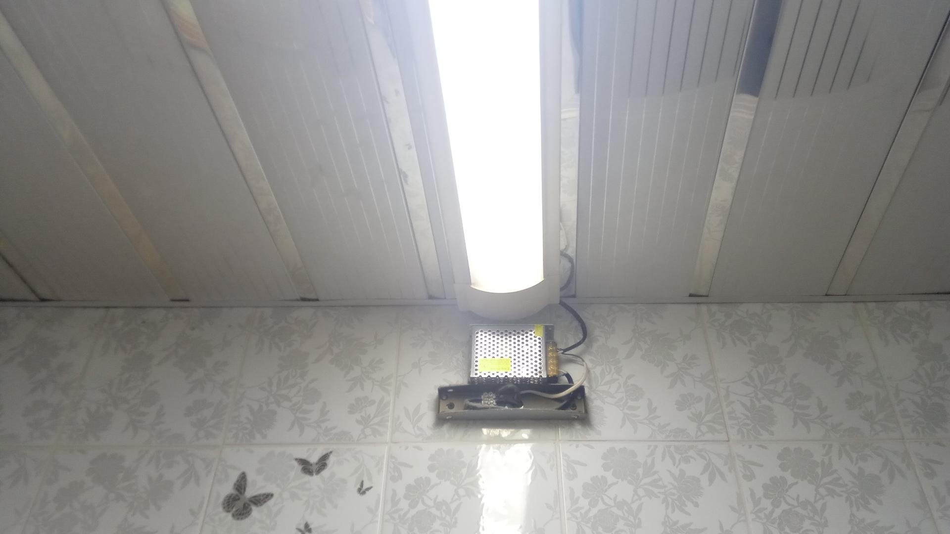

  12. Тут ещё переделанный светильник с двух длинных люминесцентных ламп на почти 5м светодиодной ленты. В оригинале там был какой то ущербный светильник на две лампочки и на ванную это не хватало.
  13. Да вы просто эстет. На практике там же было несколько линеек светодидов по 12В, и стабилизация по току не сильно бы отличалась от стабилизации по напряжению. Для одной линейки/одного светодиода - да, особенно для линейки где характеристики светодиодов могут уплывать после прогрева. Это у вас времени много резисторы перепаивать... Вы там какие токи насчитали!? 1. Оно не будет единой длинной шиной к которой потребители цепляются в том числе к самому концу. Там два уровня, один уровень - как обычная хата на условные 60 квадратов. И скорее всего оно бы расходилось лучами уже на каждом этаже. 2. 1А*24В=24Ватта, что уже довольно много для освещения. Думаю 20А для всей системы на полной яркости - предел с запасом. Те 3,5мм уже типа хватает, а на лучах 1,5-2,5мм должно быть с запасом. 3. Инвертор не избавит от необходимости к каждой ленте городить отдельный БП и вести проводку, по сути он только снимает вопрос с тем как обеспечить электробезопасность.

  15. Я тут уже поднимал тему. Началось с того что я был у друга в гостях и спросил: а зачем тебе те дырке в потолке? - Это для аварийного освещения. Я проникся и просил - а чего было основной свет не запитать от 12В и при необходимости ронять яркость напряжением ради экономии? ... Потом вот тут я спрашивал на предмет того чем ещё кроме плавких авто предохранителей можно было дома обезопасить низковольтную (24В) проводку от КЗ и ответа как то не нашлось, как и на алике ничего не нашлось. Просто у меня там масштабы больше двух комнат и 5 светильников, и я ещё хочу светодиодные ленты и смотрится так что отдельная проводка на 24В интереснее... Ну ладно, я хочу хотя бы для светодиодных лент вдоль потолков и прочих мест такое, а основной свет оставить "как у всех". Но решение что то не ищется. Можно залить проблему баблом - просто взять инвертор, панели и акб по больше, но опять же это резервирование всего дома и если оно отключится то всё умрёт разом. Да, моя любимая тема. Взял я в мск пару каких то светодиодных квадратов, БП к ним продавались отдельно и я не стал брать. Разобрал, пересоединил светодиоды для питания от 12В и потом взял БП которые с дырявым железным корпусом, там ещё обычно регулятор напряжения есть. Конструкция прекрасно работала, и по яркости и по долговечности. Единственное что БП были не шибко качественными и раз в 3 года кондёры приходилось менять. Вернее так: родные кондёры через 3 года приходилось менять, чтобы я второй раз их чинил - такого не было 🙂 Но сейчас я думаю надо попробовать взять потолочные вентиляторы со светильниками совмещённые. Потому что воздух в помещении перемешивать надо постоянно, да и в амерских фильмах всегда их видно, как и при совке они часто встречались - видимо реально полезное. Напольные вентиляторы мелкие и шумные слишком, а режима: "еле вращаюсь и не шумлю" я что то не встречал.
