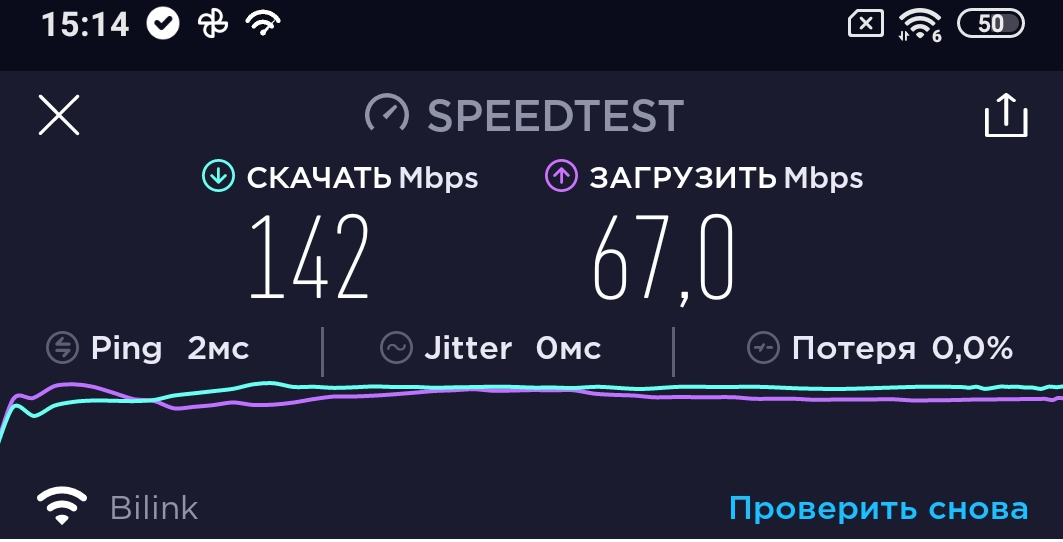

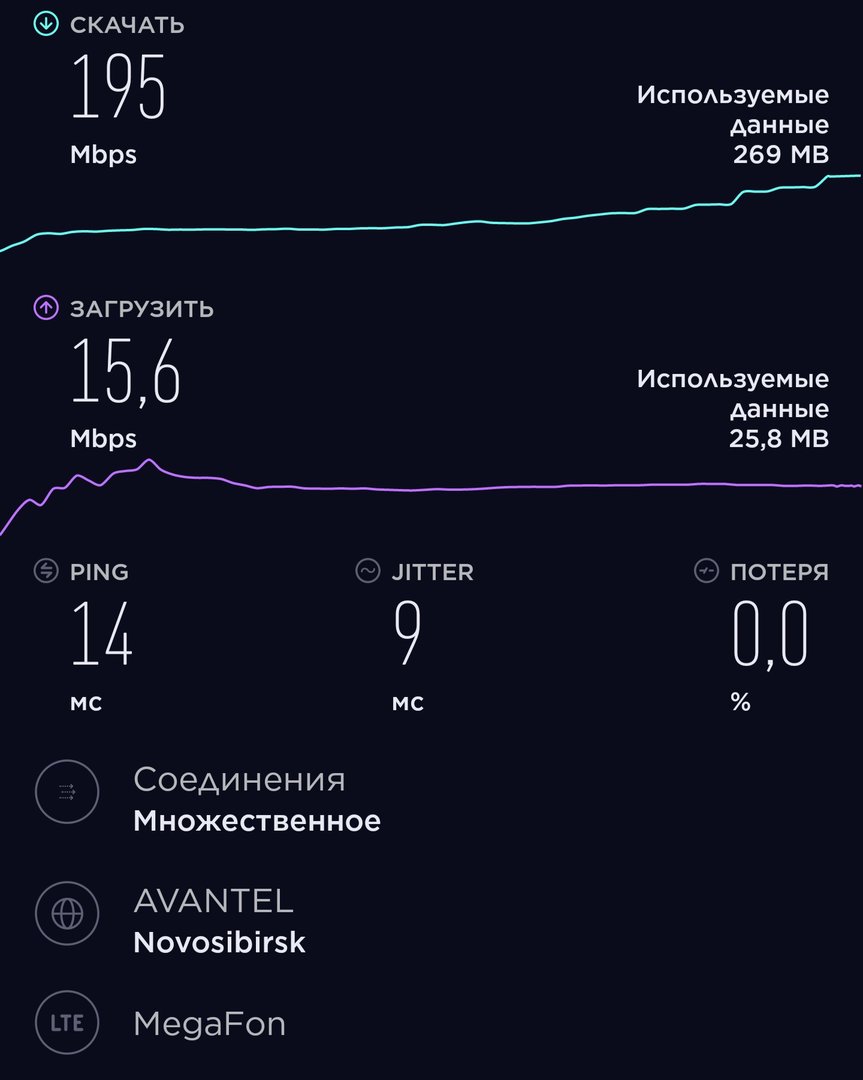

slv700 Posted January 16, 2021 Posted January 16, 2021 И привет из 2000-х - I" ll be back - wimax vs LTE. Измерили скорость на смартфон на улице в точке между ТД WiFi 6 и БС LTE 4G- Примерно 50 метров от каждой улице . Скорость в 5 Ггц на смартфон wifi 6 ( 802.11ax) -550-600Мbps, смартфон wifi 5 ( 802.11ac) - DL 200-250 Mbps. LTE- всего то DL 15=20 Mbps. Может БС LTE загружена, но имеем такой вот результат. ЗЫ Следует обратить внимание, что скорость на смартфон wifi 5 ( 802.11ac) с ТД Wi-Fi 6 раза в ДВА-ТРИ в уличных условиях выше, чем с родной точкой доступа wifi 5 ( 802.11ac) . Это удивительно, но это факт. Он имеет теоретическое объяснение, высказанное мною где то в соседних темах. Здесь говорить о причине долго и неуместно. Примите это как факт. Каждый может увидеть это на первый взгляд странное явление самостоятельно, просто подключив старого клиента 802.11a на новый любой дешевый вайфай 6 роутер. Вставить ник Quote
nay Posted January 16, 2021 Posted January 16, 2021 20 минут назад, slv700 сказал: Это удивительно, но это факт. Удивительно не это, а попытка на техническом форуме сравнивать загруженную БС, находящуюся в эксплуатации, с пустой, при чем даже не утруждая себя хоть какими-то техническими параметрами линков. А потом обижаетесь, что с Вас тут все ржут :-) Вставить ник Quote

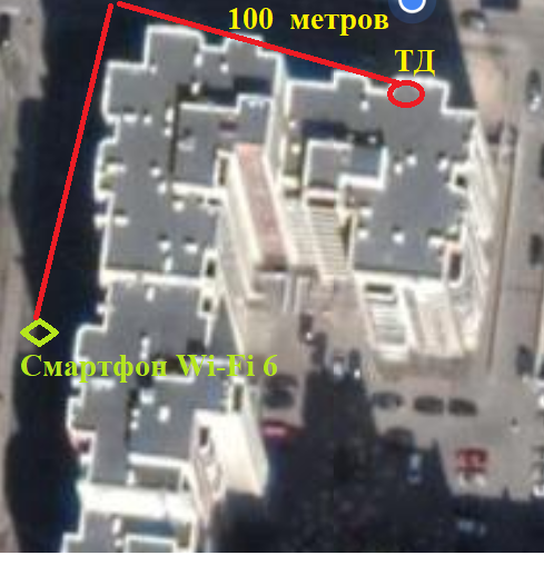

slv700 Posted January 16, 2021 Posted January 16, 2021 3 часа назад, aleks_lebedev сказал: Это все прекрасно, но 802.11ас работает на обычных число поднесущих в OFDM. Дайте тесты в NLOS где WiFi6 CPE 100 метров NLOS за углом 16 этажного дома. Частота 5 GHz, канал 80Мгц, ТД Tx25 dBm, КУ антенны 2x MIMO2x2 - 15и 17 dBi. Смартфон -wifi 6. DL RSSI -68dBm. Скорость в NLOS DL 140 Mbps Вставить ник Quote
