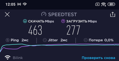

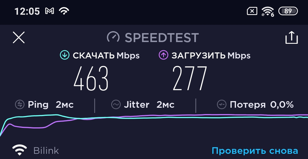

slv700 Posted December 25, 2020 Posted December 25, 2020 В 25.12.2020 в 09:58, Володя сказал: Мне вот интересно, действительно такая крутая технология, которой не страшны помехи, нет задержек и т.д.? Вот работа дешманской ($32) точки доступа Xiaomi Redmi AX5 ( самосбор с внешними антеннами) на смартфон Xiaomi wifi 6 на улице в канале 80Мгц на дальности 150 метров LOS в городской застройке. Есть данные по работе Сambium Force 425 ( wifi 6) в точка-точка. Опубликовать смогу после 7 января 19 января 021 после пресс релиза Камбиум. Вставить ник Quote

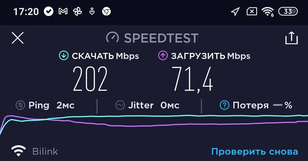

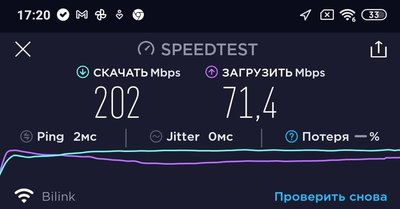

slv700 Posted January 15, 2021 Posted January 15, 2021 На дальности 170 метров внутри квартиры с окнами в сторону Outdoor точки доступа , стоящей на крыше соседнего дома, на смартфоне сигнал 5 GHz DL -63dBm. Мощность ТД Tx= 25 dBm , Антенны две - MIMO 2x2 усилением 17дБи ( сектор) и 15 дБи ( рупор). Скорость в канале 80 МГц - 200Mbps. Платформа ТД - Qualcomm Networking Pro 600 ( ARM, IPQ 8072A) Потери мощности сигнала при прохождении внутрь квартиры через стекло окна примерно 15-20dB в 5 Ггц На улице 150 метров LOS сигнал -45 dBm, скорость 550 -600 Mbps (data rate 1200Mbps 80 MHz) -такая же как на расстоянии несколько метров от ТД. Похоже на полку 550-600М по загруженности внешнего канала в Интернет. В общем если подсветить ТД wi-fi 6 многоквартирный дом, то в квартирах с окнами на ТД на смартфонах будет скорость доступа в Интернет 100+ Mbps. На домашние вайфай 6 роутеры, подключенные к ТД в режиме бриджа/репитора /mesh можно дать 300-400+ mbps. Если раcстояние мкжду домами с ТД и подсвечиваемым вайфай 6 домом 70-80 метров , то можно расчитывать на сервис в 80 Мгц 400-500+Mbps. В 160 МГц- до 1Gbps Кабель по подъездам для подключения в Интернет жильцов дома тянуть не надо. Вставить ник Quote
npokypop Posted January 15, 2021 Posted January 15, 2021 @slv700 Ну вы и сказочник! А где же обещанные вами 500+ в NearLOS и NLOS ? Вы жарите с соседнего дома в окна 25 + 17 и получаете жалкие 200Мбит в 80Мгц. Боюсь что революции не случилось. Расходимся! Вставить ник Quote

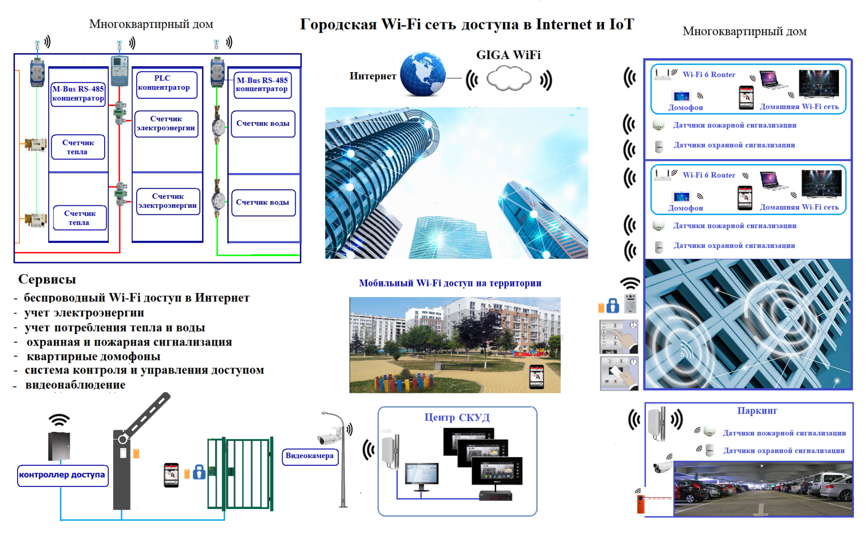

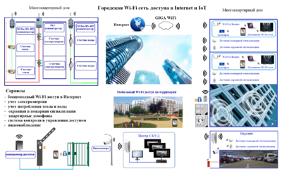

slv700 Posted January 16, 2021 Posted January 16, 2021 Вот пока можно посмотреть схему построения домовой Wi-Fi6 6 сети многоквартирного дома. Вообще главная идея - доступ в Интернет -не самая прибыльная, но при этом самая затратная для провайдера услуга для жильцов многоквартирного дома. Доступ в Интернет плотно обтоптан конкурентами и часто демпингерами, там заработок -мизерный. Основной заработок делается провайдером вайфай сети , которая может и не иметь выход в Интернет, на других услугах. Со старыми домами, где уже проложен кабель по стоякам и в квартиры, не связываемся. Основной упор на новые многоэтажные ( 20-30 этажей) массивы - современные Жилищные Комплексы (ЖК). Вставить ник Quote

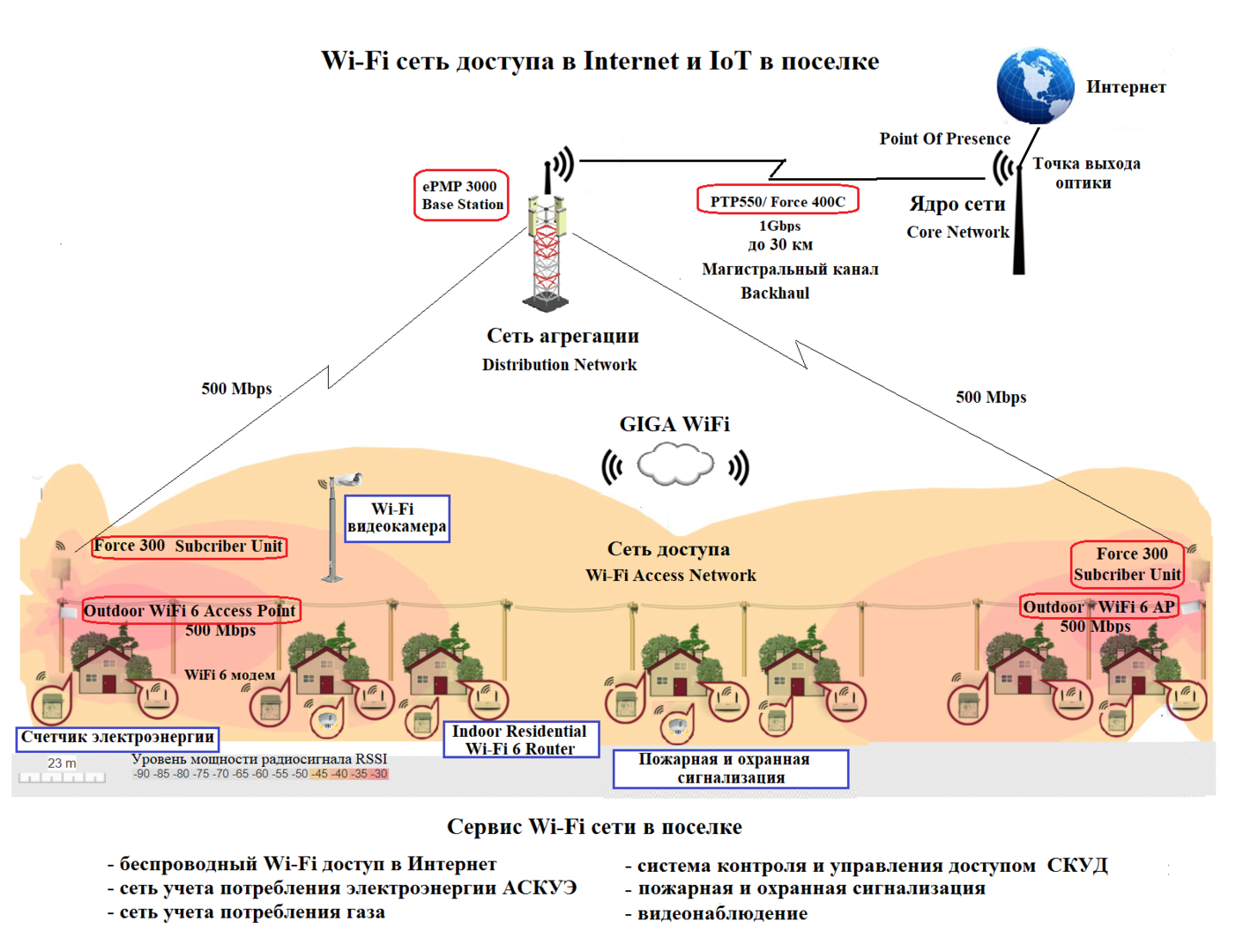

slv700 Posted January 16, 2021 Posted January 16, 2021 Вот схема построения сети в частном секторе поселка. Там в качестве бекхолов и др. указано оборудование Cambium. Кому не нравится, могут ставить Микротик или UBNT, или еще что нибудь. Но на Cambium будет гарантированно получен результат. На другом оборудовании- х.з, нужно изучать. Поселки, где уже есть PON, но с аплинком по радио- можно заходить. Жестче конкуренция где внешний аплинк в Интернет и распределительная сеть на оптике. Но наш козырь IoT, особенно подключение в сеть уличных домовых счетчиков электроэнергии. Вставить ник Quote
