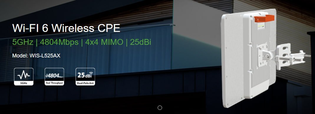

У этого вендора - WIS, есть куда более занятные железки. Жаль, что в продаже их нет, я бы даже попробовал. -
