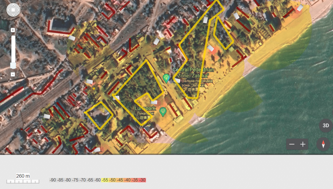

slv700 Posted January 18, 2021 Posted January 18, 2021 Кейс №3 Есть типовой курортный поселок на берегу моря. В нем за сезон отдыхает несколько сотен тысяч человек. Примерно половине их них нужен мобильный Интернет и вайфай доступ на смартфоны/планшеты. В поселке есть 4G, но в местах скопления юзеров ( например на пляже днем) скорость доступа плавает и опускается до нескольких Mbps. Тарифные планы 4G ограничены лимитом по обьему трафика ( который можно использовать за 1.5 часа просмотра фильма HD). Безлимитные тарифы есть, но дорого, и они не очень популярны среди отдыхающих. WiFi в гостиницах и кафе-ресторанах есть на скорости 2-3 Mbps, до 10 Mbps, что в кафе достаточно, но в гостинице 2-3M недостаточно для просмотра HD (по своему домашнему аккаунту OTT видео или HD контента из Интернет). И люди хотят быть постоянно в онлайн везде и особенно на пляже. Outdoor вайфай есть на базах отдыха на территории и в домиках, но работает только днем на скорости 1-2 Mbps в то время , когда нет нагрузки на ТД ( типа UBNT Loco 2, Микротик ) , когда все люди на пляже . Вечером сигнал есть, Интернета -нет . ТД перегружены клиентами , для перегруза достаточно нагрузки из 10-15 клиентов . Платный outdoor вайфай HotSpot на улице местами есть, но обычно к ТД такой сети невозможно подключиться ( чтобы смартфон получил IP адрес). Причина - то ли точка доступа перегружена ( потому как типа RB Mikrotik) , то ли слабый бекхол на ТД ( часто на UBNT или тот же Микротик) , то ли помехи- в общем х.з. , неработающая сеть из говна и палок. Вот проект расчета покрытия сервисом Wi-Fi 6 доступа в Интернет этого курортного поселка. Всего в поселке может быть установлено 12-15 Outdoor WiFi 6 точек доступа, работающих в 2.4 и 5 Ггц. Эти точки обеспечивают сплошное покрытие поселка доступом вайфай для индивидуальных клиентов смартфонов/ планшетов с роумингом. Скорость доступа 30-500 Mbps. Планируемый тариф $3 в неделю безлимитный по трафику. Планируемое количество клиентов за сезон 100+ тыс. Плюс фиксированный вайфай доступ в арендуемые апартаменты /частный сектор. Вставить ник Quote

slv700 Posted January 18, 2021 Posted January 18, 2021 10 часов назад, edo сказал: а сотовый телефон безо всяких дисков работает в десятках километров от БС как локальное решение может быть взлетит. но тут-то крики «сотовые операторы не нужны, вместо них будет wifi». вся прелесть сотового телефона в том, что он будет работать везде. и в лесу, возможно, тоже. и если я еду в другой район города или даже в другой город — мне не нужно заключать договор с новым провайдером. Причем тут сотовый телефон с его "прелестной" голосовой связью GSM? Вопрос в том, что сотовые операторы с появлением 3G стали также провайдерами интернет для подвижных ( мобильных ) индивидуальных клиентов . До 3G был GPRS/Edge, но там опсосы- голосовые связисты только вкусили пирог доступа в Интернет. На 4G они укрепили свои рыночные позиции и на 5G хотят съесть этот пирог сами как в мобильном, так и фиксированном сегменте , то есть весь. Провайдеры Интернет - компьютерщики в лице беспроводных провайдеров уже противостояли опсосам в их желании отнять у них рынок доступа в Интернет. Первая попытка сопротивления была принята в середине 2000-х на Fixed и Mobile WiMAX 4G . Но тогда их победил и вытеснил с рынка 4G LTE опсосов. Сейчас попытка №2 на WiFi 6 - что есть технологически Fixed 5G. Причем там тоже доступна голосовая и видео связь по вайбер, вотсап и типа того. Есть и роуминг для подвижных абонентов и даже авторизация по SIM карте. Это технология на частотах wifi 2.4 и 5 Ггц и оттуда опсосам их никак не удастся вытеснить. Более того, чтобы составить достойную конкуренциям опсосам, вайфайщикам выдели 1 Гиг в чистом диапазоне 6 ГГц и этот диапазон НИКОГДА и НИГДЕ под Mobile 5G не дадут. Провайдеры Интернет по кабелю никак противостоять приходу Mobile 5G не смогут, и только будут обреченно наблюдать как их вытесняют с рынка. А вот в комбинированном доступе ( кабель + wifi 6) провайдеры могут дать достойный отпор операторам мобильной ( сотовой) связи. И кейс №3 ( проект которого представлен выше), где на точки доступа WiFi Интернет может подаваться по оптике, а раздача по радио WiFi 6 на скоростях в десятки раз выше 4G, дает провайдерам весомые конкурентные преимущества перед операторами мобильной ( сотовой ) связи в услуге доступа в Интернет в таком типовом поселке , пока опсосы не обзаведутся 5G, который им обойдется очень дорого. Ну и пусть потратятся, а наш новый вайфай в сотни раз дешевле, а работает не хуже 5G. И у нас есть запас по времени. PS А типа приехать в какой то город и использовать аккаунт доступа с другого города и другой сети технически для вайфай возможен. Это называется Passpoint (HotSpot 2.0). Вставить ник Quote
