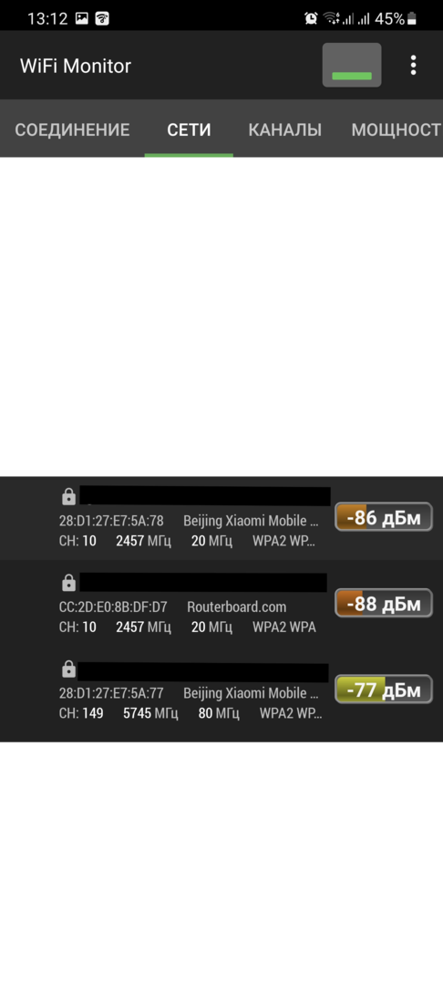

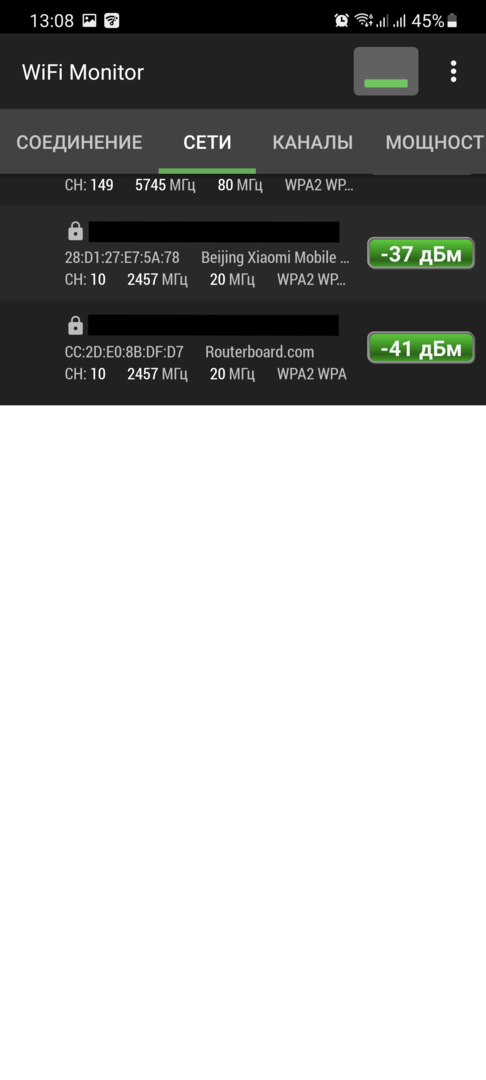

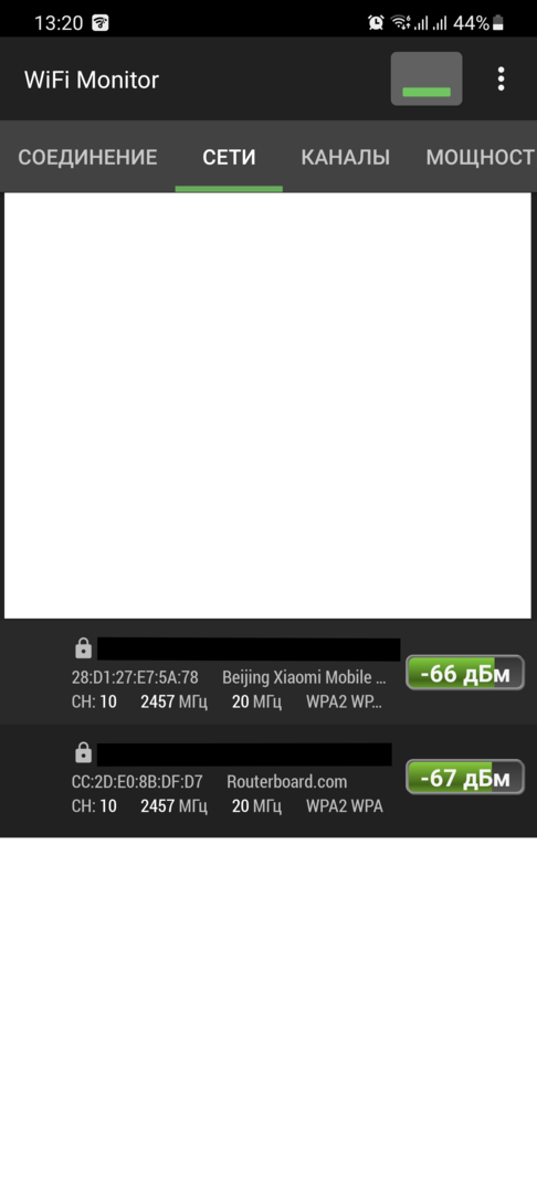

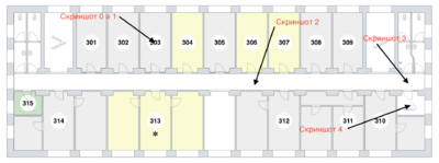

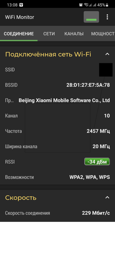

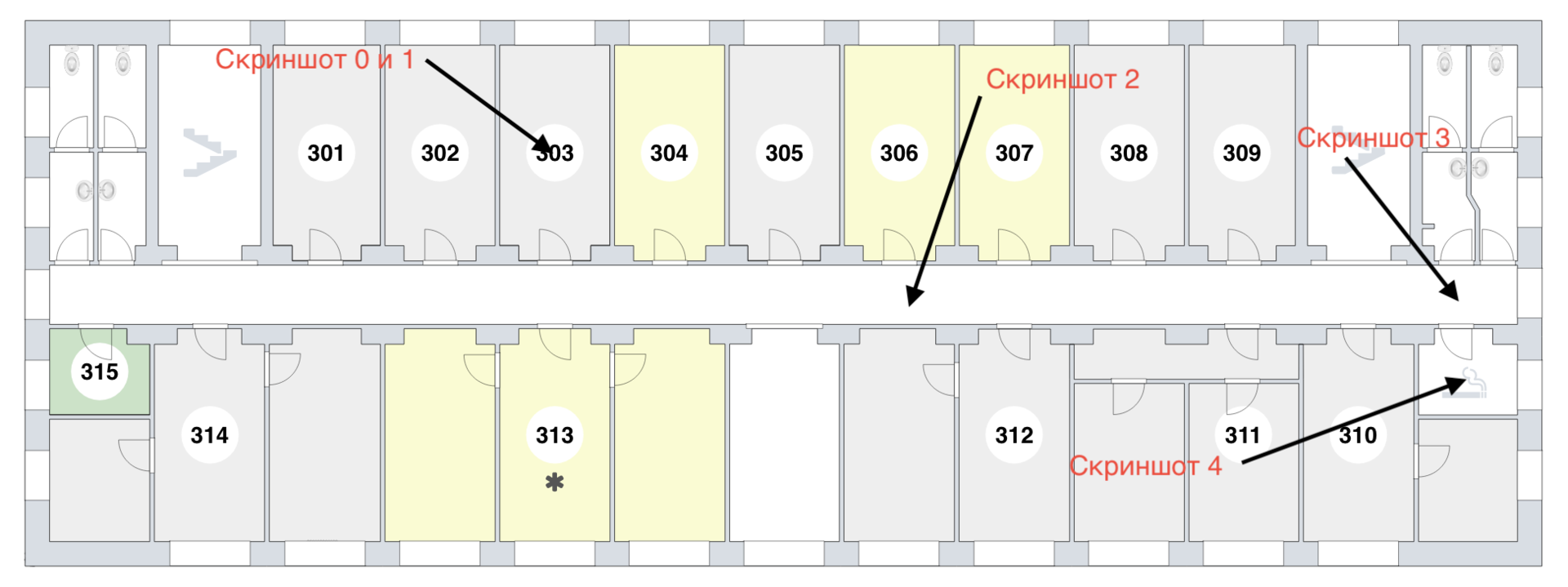

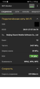

SSD Posted January 24, 2021 Posted January 24, 2021 22 часа назад, slv700 сказал: WiFi Analyzer Google play ( Play Market) И так. В сравнении используются два роутера, микротик hap и redmi ax5. Устройства сравниваются в диапазоне 2.4 ггц, на обоих устройствах выбран 10 канал, других точек доступа на данном канале нет. У микротика установлена мощность 20 dbm, сколько у ах5 не известно, в настройках выбрана максимальная. Общий план помещения (стрелками обозначено место где сделан скриншот): Скрин 0: Скрин 1: Скрин 2: Скрин 3: Скрин 4: В данном помещении не ловит ни одна из сетей. Иногда в приложении показывает сеть ах5 в 2.4 с сигналом -89-95 dbm, но к ней не подключается. Вставить ник Quote

slv700 Posted January 24, 2021 Posted January 24, 2021 1 час назад, SSD сказал: И так. В сравнении используются два роутера, микротик hap и redmi ax5. Устройства сравниваются в диапазоне 2.4 ггц, на обоих устройствах выбран 10 канал, других точек доступа на данном канале нет. У микротика установлена мощность 20 dbm, сколько у ах5 не известно, в настройках выбрана максимальная. Общий план помещения (стрелками обозначено место где сделан скриншот): Скрин 0: Скрин 1: Скрин 2: Скрин 3: Скрин 4: В данном помещении не ловит ни одна из сетей. Иногда в приложении показывает сеть ах5 в 2.4 с сигналом -89-95 dbm, но к ней не подключается. Какие то странные у вас результаты, сигнал в 5 Ггц от AX5 на 10 дБ выше чем 2.4 ГГц от того же AX5 Поставьте в 2.4 ГГц режим сигнал "через стену". Вставить ник Quote
SSD Posted January 24, 2021 Posted January 24, 2021 27 минут назад, slv700 сказал: Какие то странные у вас результаты, сигнал в 5 Ггц от AX5 на 10 дБ выше чем 2.4 ГГц от того же AX5 Поставьте в 2.4 ГГц режим сигнал "через стену". Согласен, выглядит странно. Склоняюсь к тому что это не своевременное обновление в приложении, присутствует некоторая задержка. Сейчас перепроверил с того же места находясь там около пары минут, показывало сигнал в 5 Ггц ниже на 10-12 dbm чем в 2.4. Так и стоит. Вставить ник Quote
slv700 Posted January 24, 2021 Posted January 24, 2021 7 часов назад, SSD сказал: Согласен, выглядит странно. Склоняюсь к тому что это не своевременное обновление в приложении, присутствует некоторая задержка. Сейчас перепроверил с того же места находясь там около пары минут, показывало сигнал в 5 Ггц ниже на 10-12 dbm чем в 2.4. Так и стоит. Там есть режим пониженной и повышенной моoности Tx. Проверьте включен ли Through the wall -типа пробивание стен. В этом режиме мощность ставится по максимуму, похоже там Tx 20 dBm. Точно неизвестно, софт слабоват. Сравниваю относительно с другими ТД, мощность которых известна. Вообще лучшее приложение ( профессиональное ) для вайфай на Android - Aruba Utilities, найдете в Google Play.Там можно смотреть многое чего, все очень точно, не глючит, показывает и RSSI сигнал тоже. Вставить ник Quote

SSD Posted January 25, 2021 Posted January 25, 2021 9 часов назад, slv700 сказал: Там есть режим пониженной и повышенной моoности Tx. Проверьте включен ли Through the wall -типа пробивание стен. В этом режиме мощность ставится по максимуму, похоже там Tx 20 dBm. Точно неизвестно, софт слабоват. Сравниваю относительно с другими ТД, мощность которых известна. Вообще лучшее приложение ( профессиональное ) для вайфай на Android - Aruba Utilities, найдете в Google Play.Там можно смотреть многое чего, все очень точно, не глючит, показывает и RSSI сигнал тоже. Я же писал выше, режим "через стены" выбран. Попробую. Вставить ник Quote
