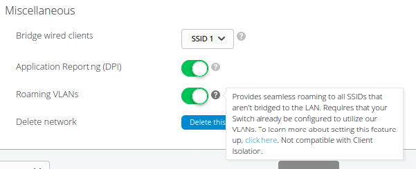

MobileOneWiFi Posted December 27, 2020 Posted December 27, 2020 В 25.12.2020 в 02:26, SOFTOLAB сказал: Хомяки и не вкурсе что бесшовной вафли нет... Однако есть: Вставить ник Quote
