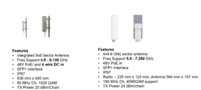

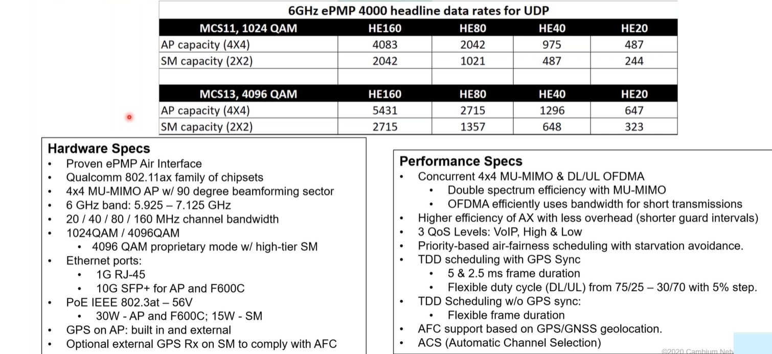

  10. Что касается сабжа. UBNT 5AC (802.11 ac ) пока его допиливали - успел устареть. UBNT 802.11ac wave 2 нет. UBNT 802.11ax также нет и не будет, потому что UBNT сделал ставку на LTU- радиотехнологию 10 летней давности. Как LTU работает- известно, там - унылое г. ничего нового и эффективного нет и не будет , потому что все завязано на технологически устарешее пропритерное радио LTU собственного производства . Там нет MU-MIMO NxN, нет многостанционного разделения доступа OFDMA. Вместе с тем 802.11 ax ШБД у конкурентов уже год как есть в точка -точка ( пропусная способность на реальном трафике 900Mbps), через 3 месяца. выходит точка-многоточка OFDMA DL&UL MU- MIMO 4x4 c емкостью сектора 3 Gbps и скоростью на клиента до 1.5 Gbps. Системы ШБД на базе 802.11ax- небо и земля по сравнению с cистемами UBNT и Mikrotik позапредудыщего поколения 802.11 ac .
