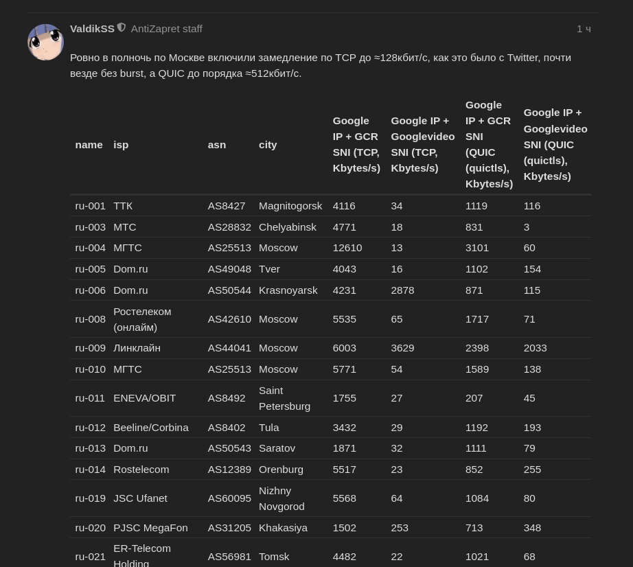

Умник Опубликовано 30 июля, 2024 5 минут назад, korsakik сказал: Какие новости про ютуб? Запустите у себя эти две команды. Если на пути до speedtest.selectel.ru есть ТСПУ, который режет *.googlevideo.com, то вторая должна быть значительно медленней. curl -s -o /dev/null -k --connect-to ::speedtest.selectel.ru https://test.kooglevideo.com/10MB -w %{speed_download} curl -s -o /dev/null -k --connect-to ::speedtest.selectel.ru https://test.googlevideo.com/10MB -w %{speed_download} Вставить ник Цитата Ответить с цитированием Поделиться сообщением Ссылка на сообщение Поделиться на других сайтах More sharing options...
Andrei Опубликовано 30 июля, 2024 8 минут назад, korsakik сказал: Починили чи не? А должны были? Вроде будет только хуже Вставить ник Цитата Ответить с цитированием Поделиться сообщением Ссылка на сообщение Поделиться на других сайтах More sharing options...
korsakik Опубликовано 30 июля, 2024 (изменено) 8 минут назад, Умник сказал: Запустите у себя эти две команды. Если на пути до speedtest.selectel.ru есть ТСПУ, который режет *.googlevideo.com, то вторая должна быть значительно медленней. curl -s -o /dev/null -k --connect-to ::speedtest.selectel.ru https://test.kooglevideo.com/10MB -w %{speed_download} curl -s -o /dev/null -k --connect-to ::speedtest.selectel.ru https://test.googlevideo.com/10MB -w %{speed_download} Странно, у меня вторая в 3 раза быстрее судя по выхлопу команды, как можно это интерпретировать? А стоп, отбой, заметил разные адреса, магистрал мне дал не kooglevideo и booglevideo. Сейчас выглядит как описано, от большего к меньшему. Изменено 30 июля, 2024 пользователем korsakik Вставить ник Цитата Ответить с цитированием Поделиться сообщением Ссылка на сообщение Поделиться на других сайтах More sharing options...
TheUser Опубликовано 30 июля, 2024 1 час назад, korsakik сказал: А стоп, отбой, заметил разные адреса, магистрал мне дал не kooglevideo и booglevideo. Принцип одинаковый - скорость обращения к googlevideo должна отличаться от любых других написаний: booblevideo, huyublevideo и т.д. Вангую, что ДЦОА сейчас и селектел замедлит, или вообще заблокирует... Вставить ник Цитата Ответить с цитированием Поделиться сообщением Ссылка на сообщение Поделиться на других сайтах More sharing options...

Умник Опубликовано 1 августа, 2024 https://ntc.party/t/замедление-youtube-в-россии/8055/102 Вставить ник Цитата Ответить с цитированием Поделиться сообщением Ссылка на сообщение Поделиться на других сайтах More sharing options...
