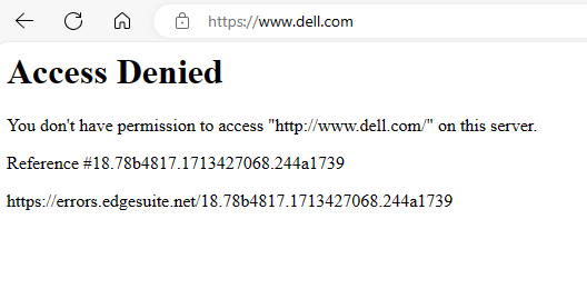

jffulcrum Posted April 18, 2024 Posted April 18, 2024 20 минут назад, tcup сказал: ну что-то через раз открывает dell 1 минуту назад, Умник сказал: И сейчас не открыается. На Нагиев-телекоме работает. Вставить ник Quote

tcup Posted April 23, 2024 Posted April 23, 2024 (edited) Снова Quote Сообщают про проблемы с доступом по http(s?) на сайты reddit.com mysql.com sqlite.com dell.com (скорее всего, сам нас банит) nvidia.com djangoproject.com похоже, снова квадратно-гнездовым отключили по ip-шникам на https://globalcheck.net/ пишет internal error nodered.org похоже сюда же вписывается На globalcheck не доступны через Билайн пишет Edited April 23, 2024 by tcup Вставить ник Quote
