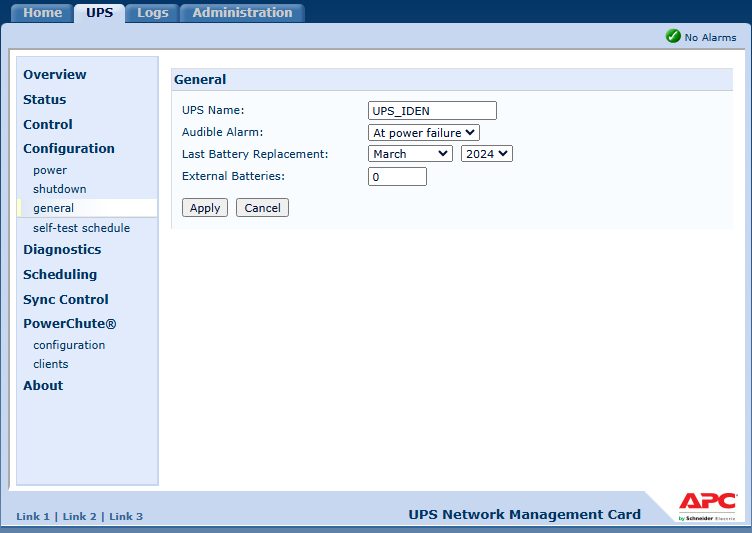

  9. подниму темку...есть ибп с картой HDT801 в ибп стоят аккумуляторы, два по 6 вольт. какое значение количества аккумуляторов ставить в этой карте? суть проблемы емкость батарей не изменяется в течении дня...т.е. сейчас стоит на 61 процент и ни туды и не сюды как узнать в чем проблема идет заряд или нет?
  10. в эксплуатации пяток таких ибп разной мощности все оснащены картами AP9630. Карта управляет ибп в полном объеме в т.ч. и калибровка. чего вы хотите добиться сменой количества аккумуляторов?
  11. а при чем здесь внешние батареи....калибровку запустите и все будет понятно
