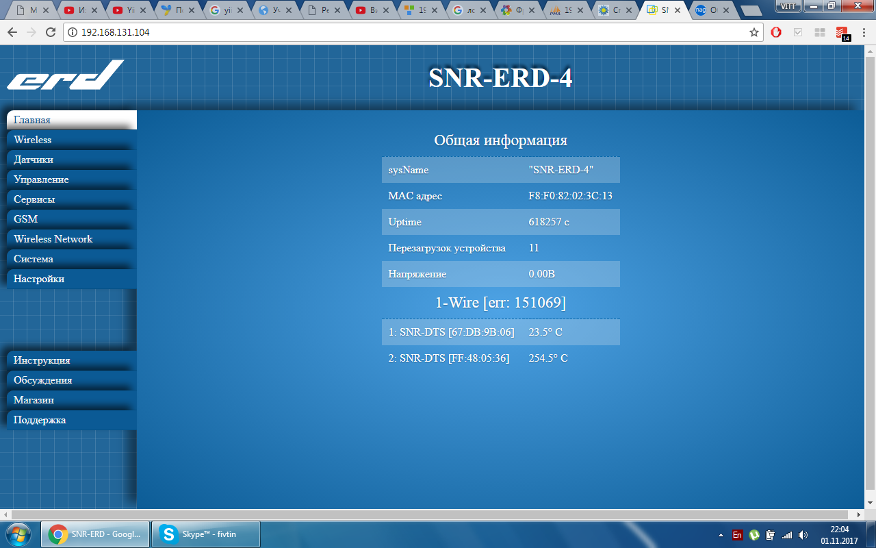

fivtin Posted October 24, 2017 Posted October 24, 2017 (edited) ERD-4 показывает температуру 255,5 гр. (по snmp тоже) датчик DTS2 подключен по двухпроводной схеме прошивка последняя 1.5 такое ощущение что неправильно замеряются отрицательные температуры.. датчик наружной температуры Edited October 24, 2017 by fivtin Вставить ник Quote

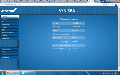

fivtin Posted November 1, 2017 Posted November 1, 2017 (edited) думал в данной теме решаются вопросы с неправильной работой устройств... если вдруг одних слов недостаточно, то прикладываю скриншот Edited November 1, 2017 by fivtin Вставить ник Quote
Victor Pestov Posted November 2, 2017 Author Posted November 2, 2017 (edited) 8 часов назад, fivtin сказал: думал в данной теме решаются вопросы с неправильной работой устройств... если вдруг одних слов недостаточно, то прикладываю скриншот Добрый день! Проблема наблюдается только в условиях отрицательных температур? При этом так быстро растет счетчик ошибок на интерфейсе [err: 151069]? Edited November 2, 2017 by Victor Pestov Вставить ник Quote
fivtin Posted November 2, 2017 Posted November 2, 2017 Добрый день. Счетчик ошибок растет независимо от показаний температур, я уже писал ранее что с термодатчиками наблюдается довольно странная картина, но смирился (возможно у нас много источников помех) Такие показания выводятся только при отрицательных температурах - сразу тоже не поняли. Как заплатку сделали при опросе устройства такое решение: ЕСЛИ (Т_ерд > 200) ТО Т_ерд = 255 - Т_ерд Вставить ник Quote
Victor Pestov Posted November 2, 2017 Author Posted November 2, 2017 11 минут назад, fivtin сказал: Добрый день. Счетчик ошибок растет независимо от показаний температур, я уже писал ранее что с термодатчиками наблюдается довольно странная картина, но смирился (возможно у нас много источников помех) Такие показания выводятся только при отрицательных температурах - сразу тоже не поняли. Как заплатку сделали при опросе устройства такое решение: ЕСЛИ (Т_ерд > 200) ТО Т_ерд = 255 - Т_ерд Отрицательные температуры будут решены в следующей версии ПО. Счетчик ошибок растет - это плохо. Может так же влиять на показания датчика. Какая длинна шины датчиков? Вставить ник Quote
