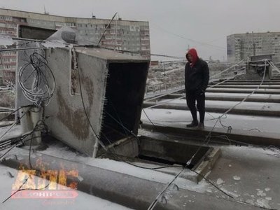

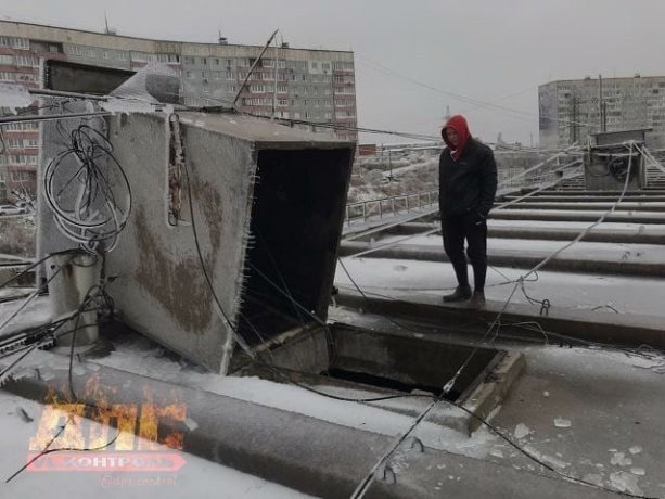

frol13 Posted November 19, 2020 Posted November 19, 2020 1 час назад, pvl сказал: похоже, оптические провода обледенели и разрушили бетонную будку на крыше Это точно часть будки выхода на кровлю Возможно плита покрытия- она ничем не крепится и может лежать своим весом, в отличие от стенок, которые скреплены друг с другом. Будки эти не несущие. И просто стоят на кровле. И крепить к ним ничего серьезного нельзя. Но крепят. Есть еще в инетах фотка опрокинутой такой будки. См. ниже. Это как раз иллюстрация того, о чем многократно было говорено - не крепите к чему попало, проверяйте несущую способность конструкций согласно СНИП. В ответ было - раздражение и глухое непонимание. Вставить ник Quote

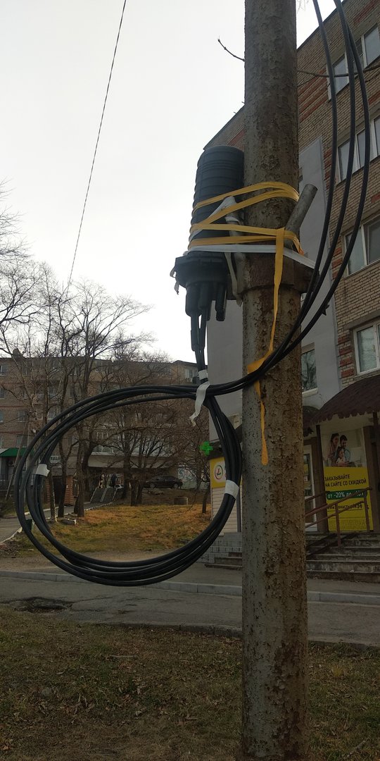

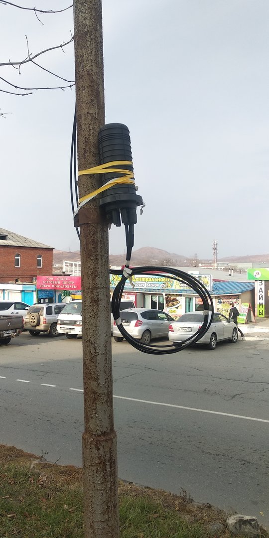

irg1990 Posted November 19, 2020 Posted November 19, 2020 (edited) 44 минуты назад, pvl сказал: похоже, оптические провода обледенели и разрушили бетонную будку на крыше Так и есть, как уже ответили во Владивостоке много подобного произошло, вторые сутки пошли как в Приморьеи идёт ледяной дождь Хотя чего удивляться если у нас строят вот так Edited November 19, 2020 by irg1990 Вставить ник Quote

Salat Posted November 20, 2020 Posted November 20, 2020 19 часов назад, irg1990 сказал: Так и есть, как уже ответили во Владивостоке много подобного произошло, вторые сутки пошли как в Приморьеи идёт ледяной дождь Хотя чего удивляться если у нас строят вот так Это еще нормально виде к столбу примотали, а бывает так висит, а как то сигналку чинил на аптеке с наркокомнатой и там стоял вибродатчик, прилепили его е стене на дешевый двухсторонний скотч, рядом жд дорога загруженная метров за 30 и составы с углем, само собой датчик отвалился и когда проходили составы лупился о стену (пусть и не сильно) но сработка была. Вставить ник Quote
optic1974 Posted November 20, 2020 Posted November 20, 2020 @frol13 - 20 hours ago, frol13 said: о чем многократно было говорено - не крепите к чему попало, проверяйте несущую способность конструкций согласно СНИП. В ответ было - раздражение и глухое непонимание Когда показываешь расчетные нагрузки на конструкции, особенно в килограммах-силы, то некоторых это отрезвляет. А то тоже часто звучит бравурное "чо ты втираешь, мы и не такие пролеты тянули". Вставить ник Quote
frol13 Posted November 20, 2020 Posted November 20, 2020 5 часов назад, optic1974 сказал: Когда показываешь расчетные нагрузки на конструкции, особенно в килограммах-силы, то некоторых это отрезвляет. Во-первых, не очень - говорят, этого не может быть никогда:). "У меня уже вот 3 года кабель висит и ничего". Может и еще провисит, а может нет - как повезет. Во- вторых, когда считаешь по СНИПам допустимые нагрузки на эти строительные конструкции: парапеты, стены, будки и говоришь, что эти не несут ничего, а эти- ограниченно, считают, что как же так: кирпичная стенка или будка и не выдержит? Ну вот. Это - наглядная иллюстрация. Прикол случая во Владивостоке состоит в том, что как раз накануне их гололеда спорили с тамошним товарищем насчет учета нормы гололеда в 25 мм у них. Он сильно ставил ее под сомнение. И дня не прошло..:)) Вставить ник Quote

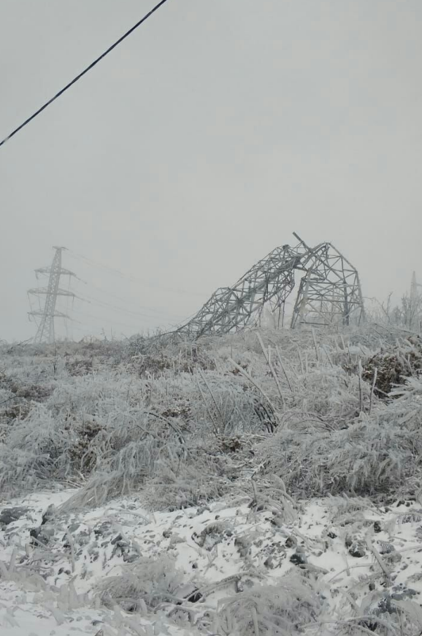

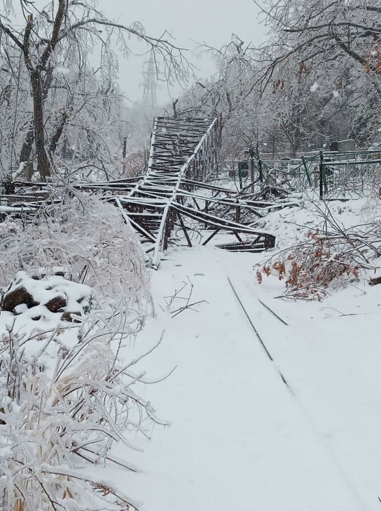

Bachaa Posted November 21, 2020 Posted November 21, 2020 Фото в сети ходят. Якобы из Владика. Душевненько так.. Вставить ник Quote

sdy_moscow Posted November 21, 2020 Posted November 21, 2020 44 минуты назад, Bachaa сказал: Душевненько так.. Фигня случается.... Вставить ник Quote
RialCom.ru Posted November 21, 2020 Posted November 21, 2020 помятуя наш московский ледяной дождь - ЛЭП110 провисали до земли 2м но опоры и изоляторы все были на местах Вставить ник Quote
Bachaa Posted November 21, 2020 Posted November 21, 2020 Просто в ЦФО они относительно свежие, не более 40 лет. А там, вероятно постарше мальца. Я пару дней назад самонес по ВЛ-110 кВ тянул, так на металлическом анкере руками нижнюю траверсу тряс. Удивился как она еще не отвалилась. Вставить ник Quote
irg1990 Posted November 22, 2020 Posted November 22, 2020 12 часов назад, Bachaa сказал: Фото в сети ходят. Якобы из Владика. Душевненько так.. Не якобы, а как и есть из Владивостока, верхнее фото опора ЛЭП на морском кладбище, на самом деле их там две завалило, по городу оптические воздушные линии порвало, вообщем нехило так прошолся дождик, надеюсь выводы хоть какие то провайдеры сделают Вставить ник Quote
