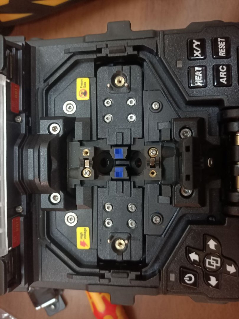

  7. Это на электрод похоже, микроскопы разъехались скорее всего попробуйте выкрутить электроды и посмотреть, если пятно ушло значит я прав, и вам надо прибор в сервис на юстировку везти.
  8. А у Уфанет мало фастов последнее время, они в основном клеевые коннекторы пользуют (пачкорды собственного производства на альфамиле бабочке).
  9. ну так внимательно стоит посмотреть, и увидим что электроды у фителя руками выкручиваются без выдергвания из них диодов) и тут нам не важно что это за диоды, диоды определения волокна или диоды подсветки канавок. тем более они все равно там у сигнала в крышке ничего нет) все на электроде) а у электродов есть дырки причем они разные для ближнего и дальнего у одного помимо диодов определения волокна еще и диод подсветки) так что опять мимо) у них общего то что экран неподвижный.
  10. Фото сверху, выковыриваешь диоды, меняешь электроды, вставляешь диоды (они висят именно присраные, не отдельно, не в крышке или еще где, нет они торчат прямо в дырках электродов) Так что доброго понедельника))
