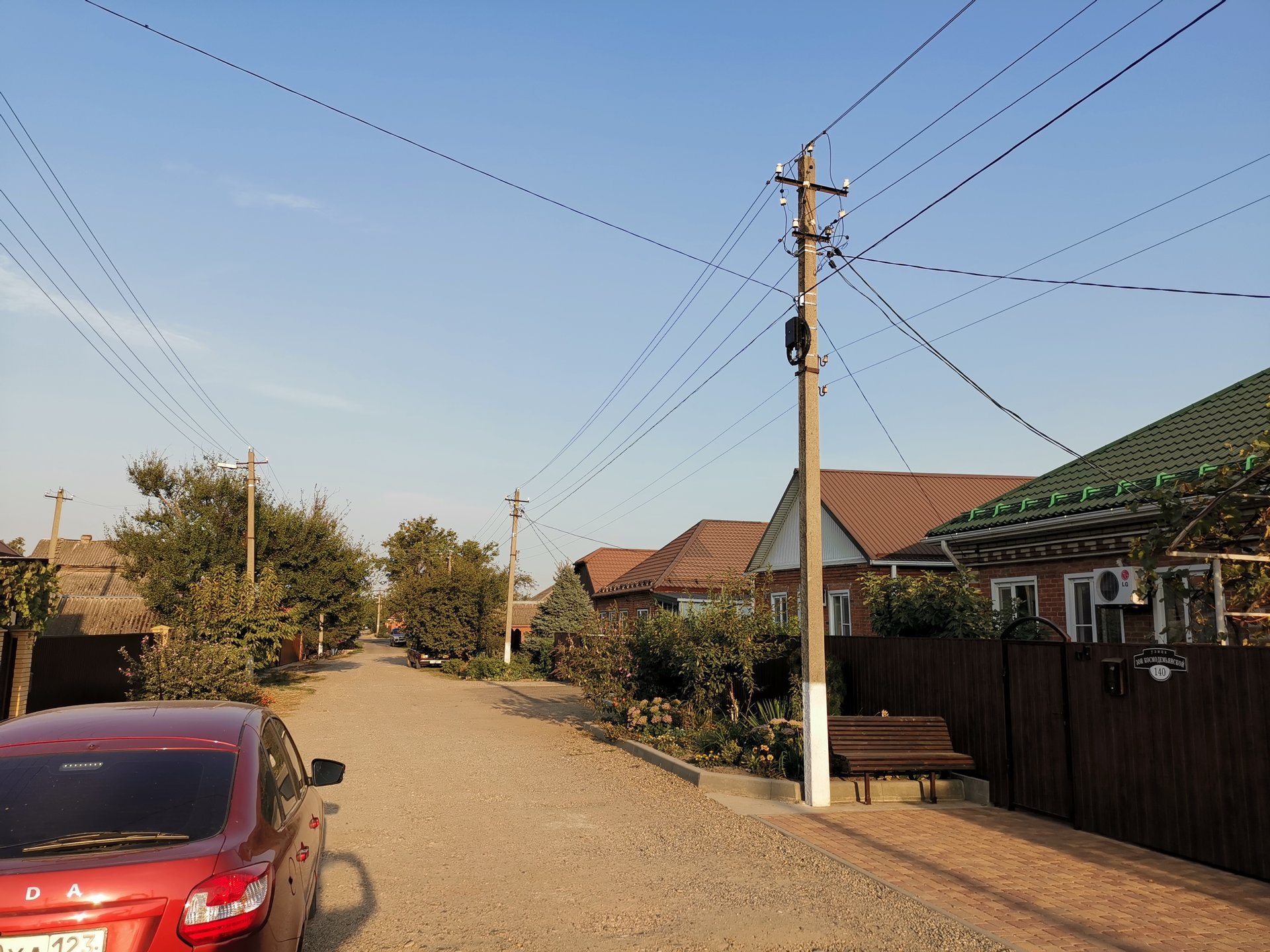

то что это краснодарский край это я понял, город какой :)?
Ну а то что будут менять ВЛ с открытым проводом на СИП у нас Кубанььэнерго делает это так: Срезает нахрен сверху все траверсы и вешает сип, на отходящии линии вешают подвесные счетчики энергомера.. Все.. Длины проводов хватает. Тем более фазный провод- он на счетчике рвется,  даже ноль несущий обычно не удлиняют...

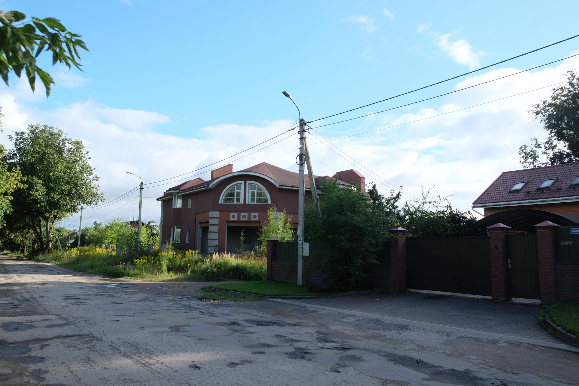

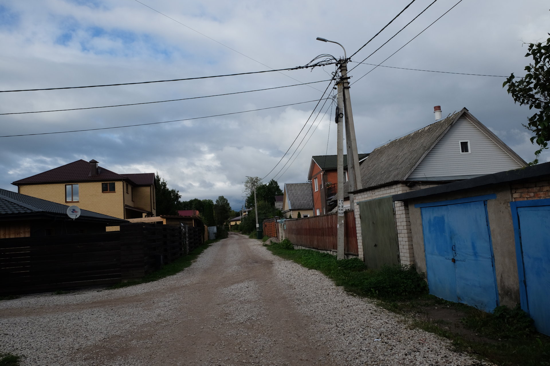

Здесь вверху СИП. И опоры не старые. Если присмотреться то FTTH увидеть можно. Псков.
1 час назад, zoro сказал:
город какой
У вас вся Кубань такой красивой быть должна.

6 часов назад, Evgeny_TL сказал:
Часть цитаты не моя :) "про идиоты".
Про красивую Кубань-согласен, но как минимум в 4х городах плоховато ребята монтируют...
