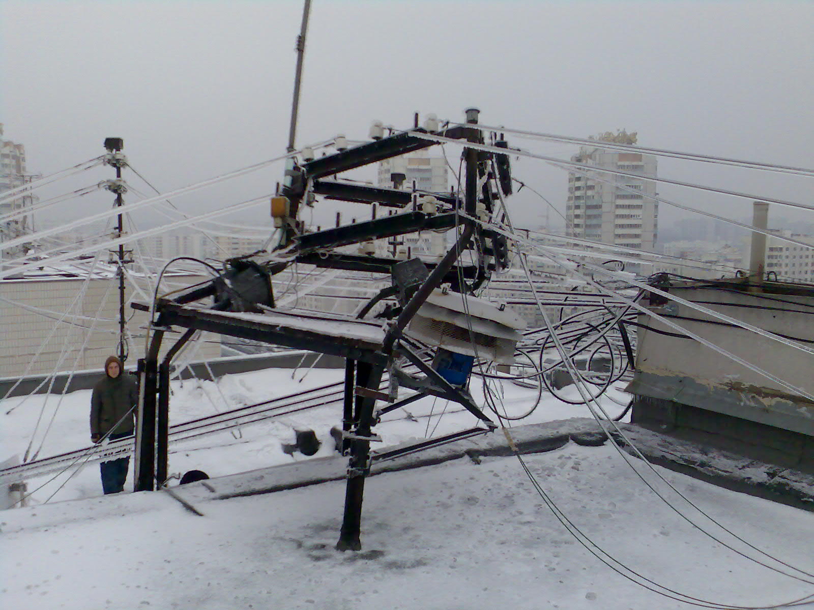

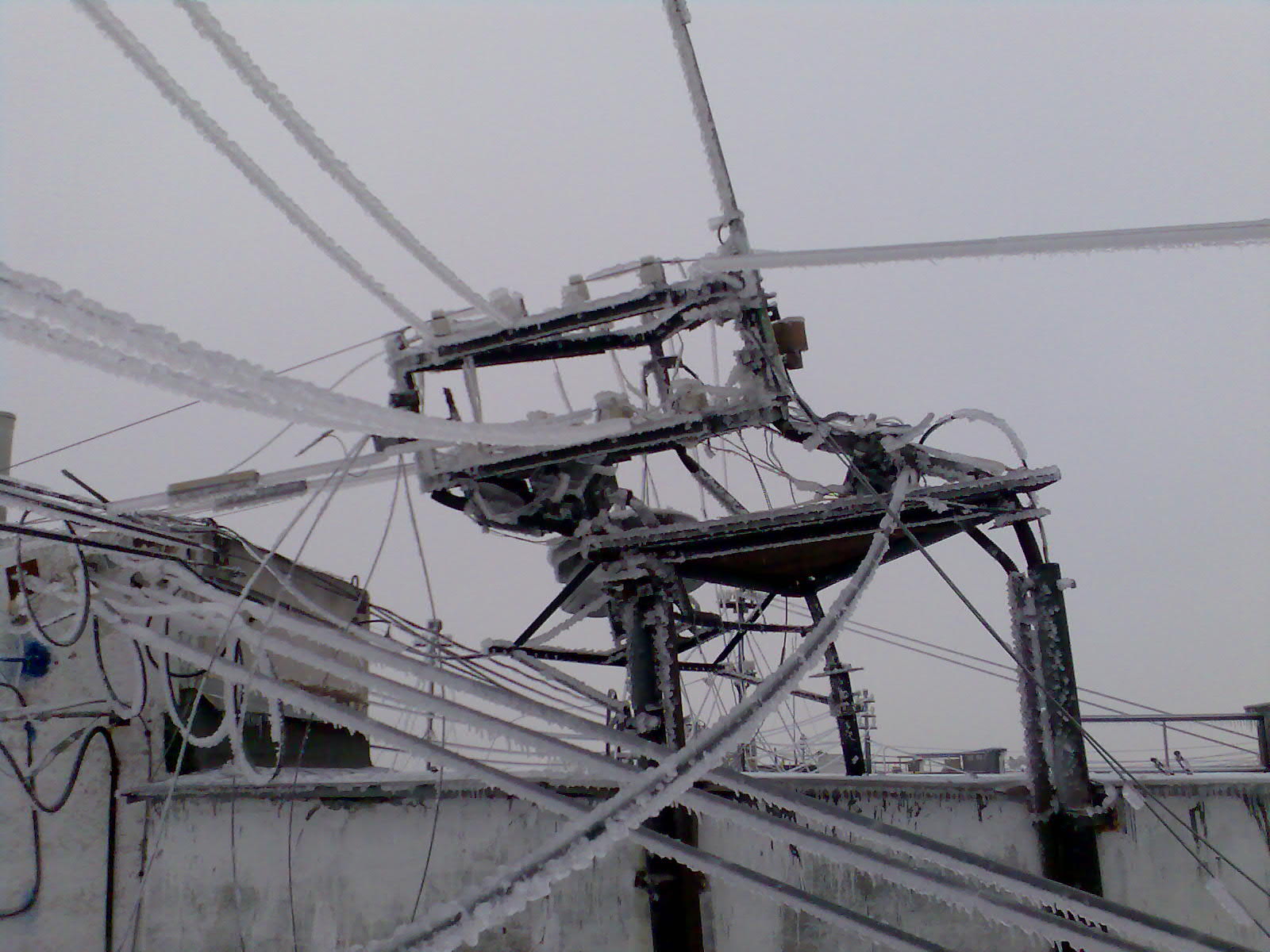

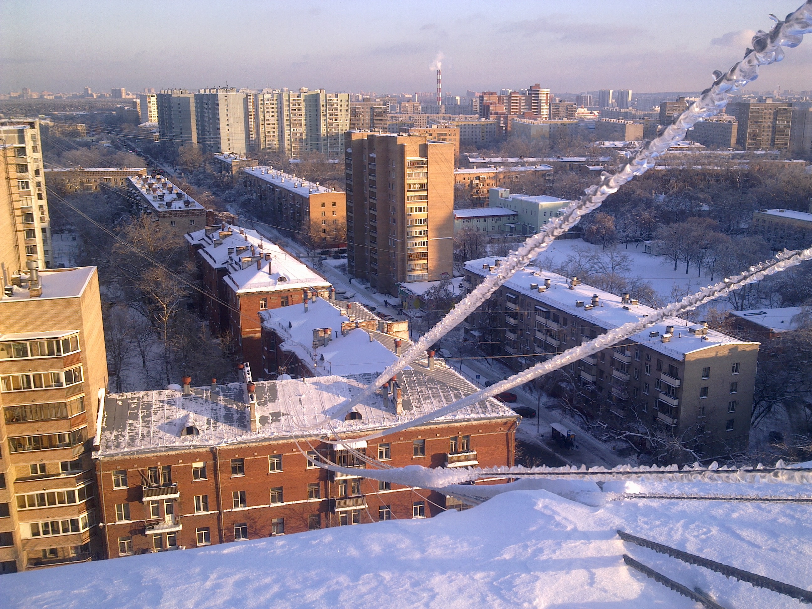

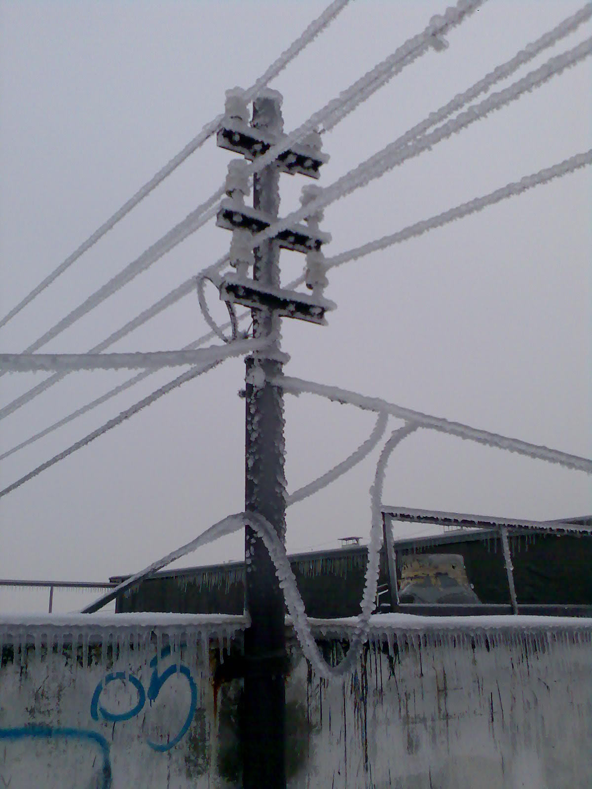

smart85 Posted October 20, 2014 Posted October 20, 2014 Последствия для одной из Московских сетей после ледяного дождя 2010 г.: Вставить ник Quote

smart85 Posted October 20, 2014 Posted October 20, 2014 В Москве было подобное. Общие выводы таковы: если воздушки построены нормально то они вполне выдерживают нагрузку. Не держут только те пролеты для которых использовался кабель с недостаточно толстым тросом, или те, которые закреплены халтурно - кое как. Ну и воздушек под деревьями у нас почему то почти нет. Собственно регулярно делаем ревизию воздушек, при необходимости переделываем. Воздушки-то выдерживали, но вот трубостойки - нет, гнуло как пластилиновые Вставить ник Quote
PuZaN Posted October 20, 2014 Posted October 20, 2014 mse.rus77 мы после этого почти всё поснимали с гнутых трубостоек/ швелеров и стали крепить напрямую к плитам, просверливали насквозь плиту и на шпильку М18, а большие пролёты и на М24. ну и конечно перевесили практически всё на новый самонесущий кабель 20кН Вставить ник Quote

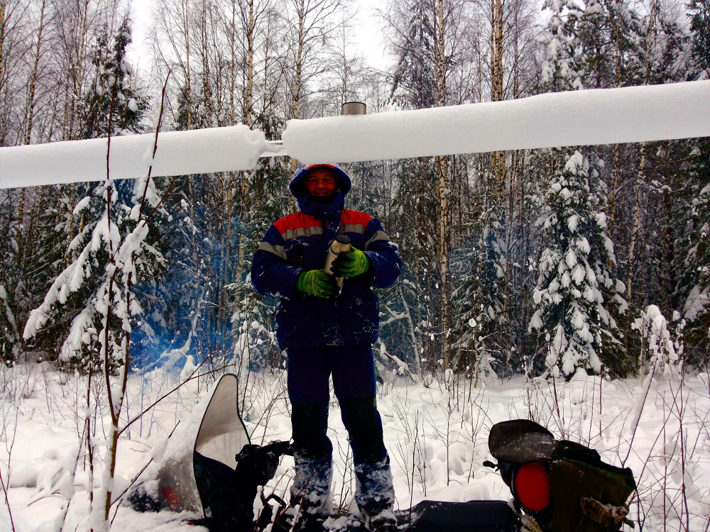

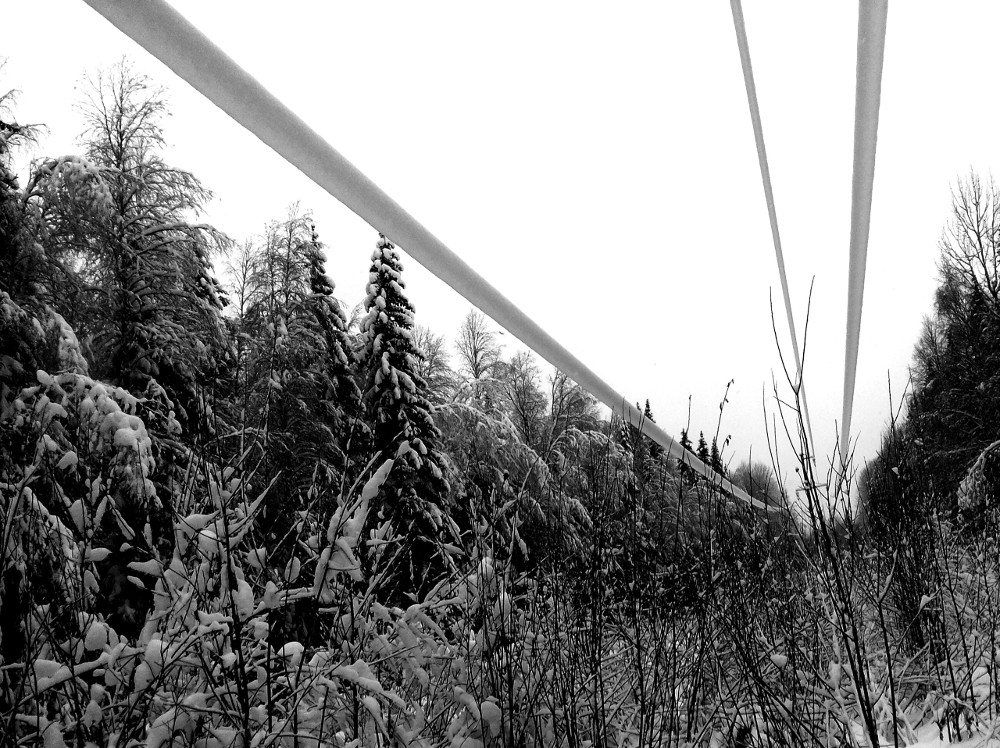

Bachaa Posted November 29, 2015 Posted November 29, 2015 Электрики из Архангельска передают прЕвеД :) Пишут, что началось на месяц раньше обычного. Отключают линии и бегают с молотками рубят лед. Вставить ник Quote
vmoroz Posted November 29, 2015 Posted November 29, 2015 Пишут, что началось на месяц раньше обычного. Отключают линии и бегают с молотками рубят лед. Интересно, диспетчера ОДС не изнасиловали за такой нарост...?! Вставить ник Quote
Bachaa Posted November 29, 2015 Posted November 29, 2015 е изнасиловали за такой нарост...?! А что он может сделать? Такая байда может за ночь налипнуть. Мокрый снег и ледяной ветер... Вставить ник Quote
vmoroz Posted November 29, 2015 Posted November 29, 2015 А что он может сделать? Такая байда может за ночь налипнуть. Мокрый снег и ледяной ветер... узнают об возможности образовании от метеослужбы и фактически начинающее обрастание от линейного персонала (дежурных), а дальше ОДС принимает каким способом бороться 1)увеличения нагрузки на ВЛ до значений при которых гололед не образуется 2) применение аппаратуры по плавке гололеда. Естественно все это не касается линий питающее челядь в отделенных деревнях..там ждут либо обрыва или русский авось пронесет.... Вставить ник Quote
Bachaa Posted November 29, 2015 Posted November 29, 2015 это не касается линий питающее челядь Ну это и есть такие линии. Вставить ник Quote
vmoroz Posted November 29, 2015 Posted November 29, 2015 Ну это и есть такие линии. ок. ехали значит чтобы фоточек наделать... ибо " бегают с молотками рубят лед" контрпродуктивно... тут либо ждать когда само или топить лед током.. Вставить ник Quote
Bachaa Posted November 29, 2015 Posted November 29, 2015 или топить лед током.. А если с другой стороны нагрузить нечем? Вставить ник Quote
Ivan_83 Posted November 29, 2015 Posted November 29, 2015 Закоротить а нагружать со своей стороны через получившуюся петлю. Вставить ник Quote
Bachaa Posted November 30, 2015 Posted November 30, 2015 Можно и так. А можно проехать и постучать молотком :) Вставить ник Quote
Saab95 Posted December 1, 2015 Posted December 1, 2015 А если с другой стороны нагрузить нечем? Тогда надо напряжение понизить, это же не линия оконечного потребления, а все же соединение между подстанциями. Вставить ник Quote
