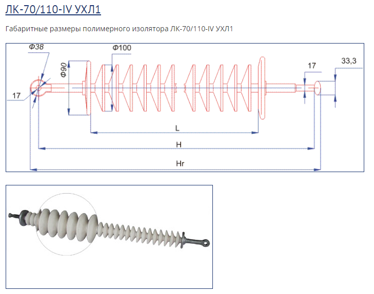

Bachaa Posted November 22, 2020 Posted November 22, 2020 Именно. Хотя на кладбище видно, что изолятор какой-то необычный применен. Я такие в крыму видел. А на другой фотографии опора вроде как современная. Крайнего все равно найдут. Вставить ник Quote
straus Posted November 22, 2020 Posted November 22, 2020 2 минуты назад, Bachaa сказал: изолятор какой-то необычный применен Похож на новый полимерный. На старых линиях древние фарфоровые меняют на полимерные. Вставить ник Quote

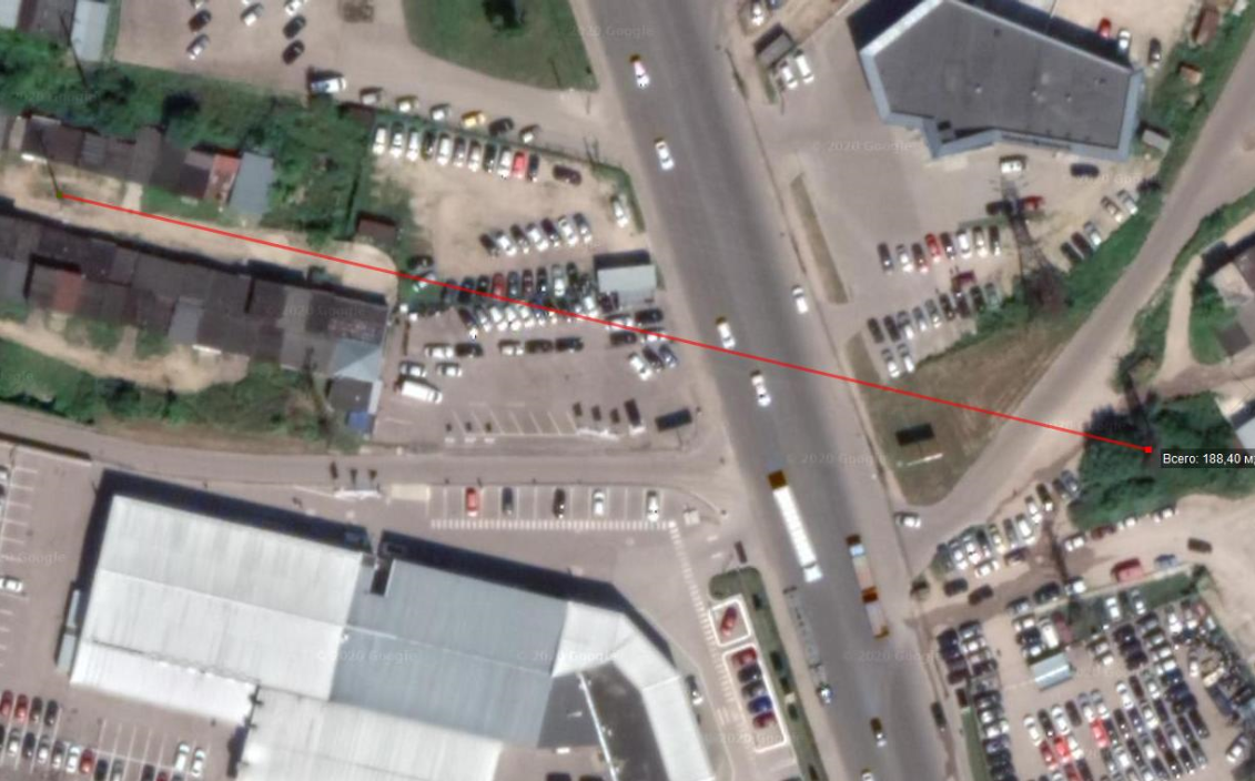

Bachaa Posted November 23, 2020 Posted November 23, 2020 У нас сегодня в городе с ВЛ-110 кВ упал фазный провод. Прям на автостоянку. И без помощи льда. Само падает. Вставить ник Quote

Bachaa Posted November 24, 2020 Posted November 24, 2020 Жестко. Если на таких ЛЭП рвет провода.. и нет никакого обогрева. Это полный провал системы. Вставить ник Quote
