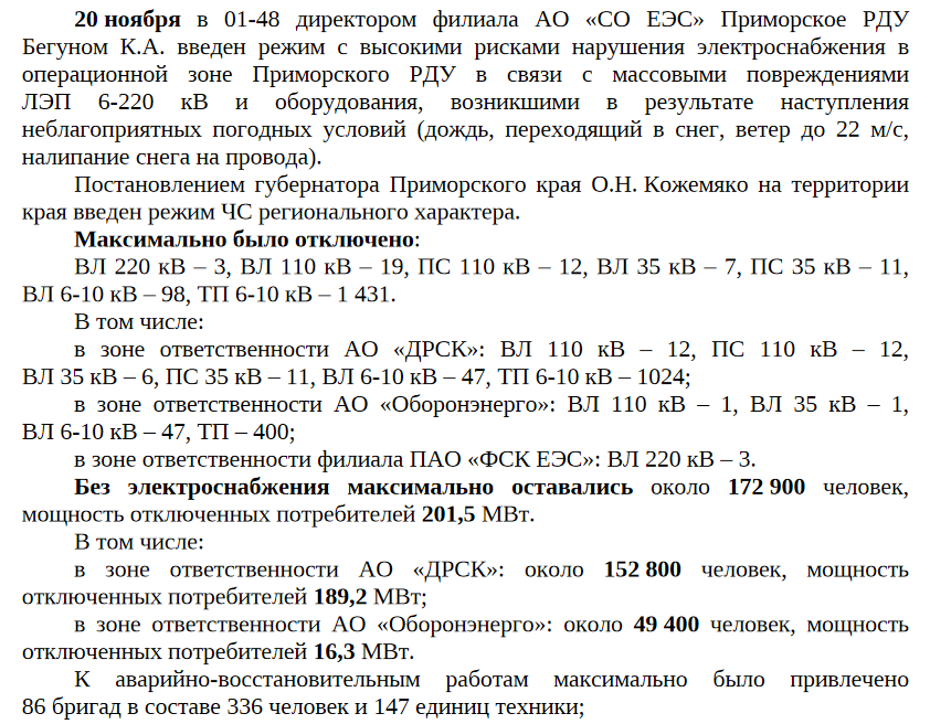

satboy Posted November 28, 2020 Posted November 28, 2020 В 26.11.2020 в 12:40, Димыч сказал: Не греют линии. Энергия на нагрев учитывается как технологические потери, соответственно, идет депремирование. У нас раньше стояли устройства для обогрева - демонтировали. Не верю, что могли демонтировать... Может перенесли?? Это же пунктик с галочкой при очередной проверки ростехнадзора... Вставить ник Quote

satboy Posted December 2, 2020 Posted December 2, 2020 9 часов назад, korsakik сказал: Во Владик поехали с Хабаровска монтажники на помощь со сварками, не хватает рук и сил. Причем поехали монтажники к конкуренту, по сути, но в другой город. Говорить что свет только позавчера дали (говорю за друзей своих)- ничего не сказать. У нас такая ерунда в 2018 была, октябрь-ноябрь всегда сложные месяцы, особенно после летних гроз. Человек 30 из Центральной России - уже неделю как работают во Владике... Ибо стандартные схемы по восстановлению не работают, оры и маты со стороны операторов "вы должны нам восстановить в течении суток с момента заявки как в договоре прописано" - понятное дело не выдерживаются по обстоятельствам непреодолимой силы.. Маленький заводик, чтобы восстановить три линка из 8 волокон общей длинной 450 метров - заплатил 150 тысяч. Вставить ник Quote

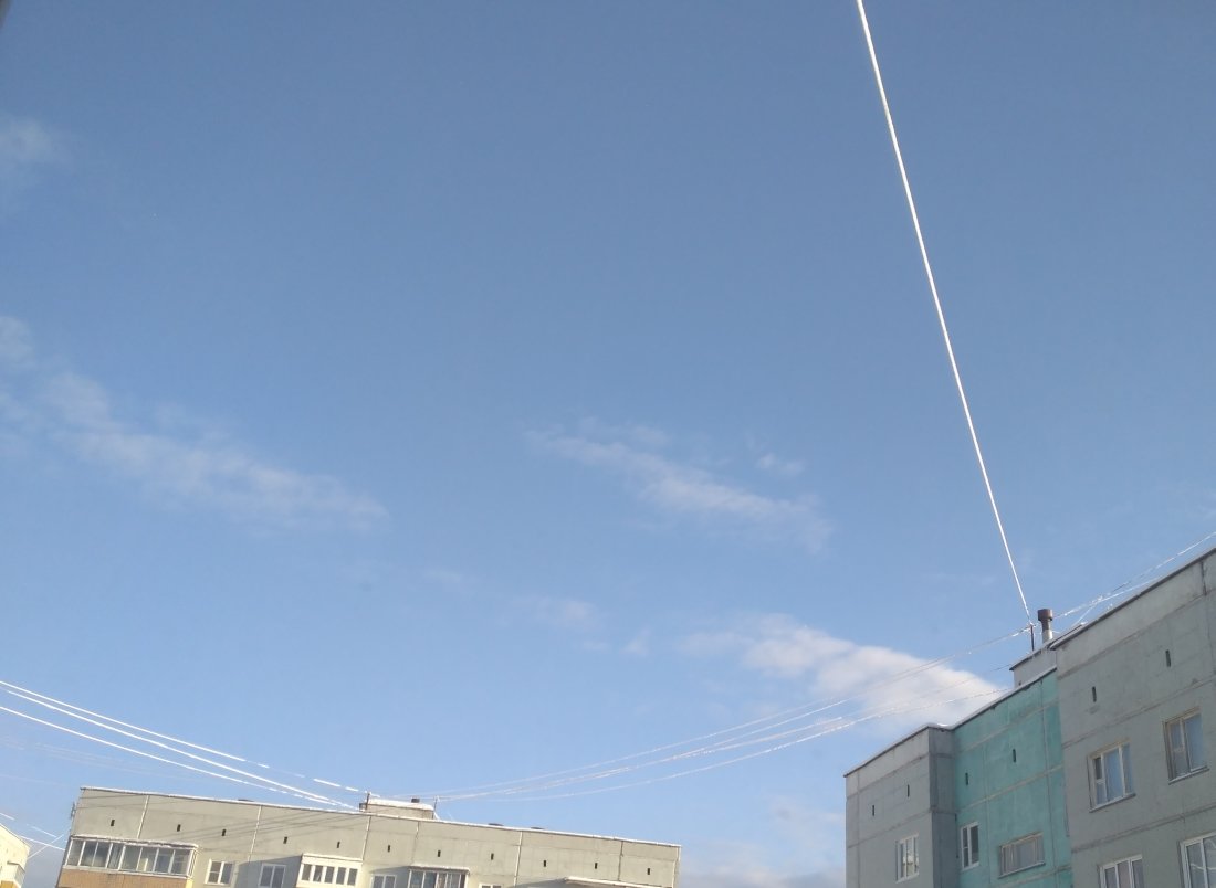

Andrei Posted December 6, 2020 Posted December 6, 2020 Не ледяной дождь, но тоже симпатично: Вставить ник Quote

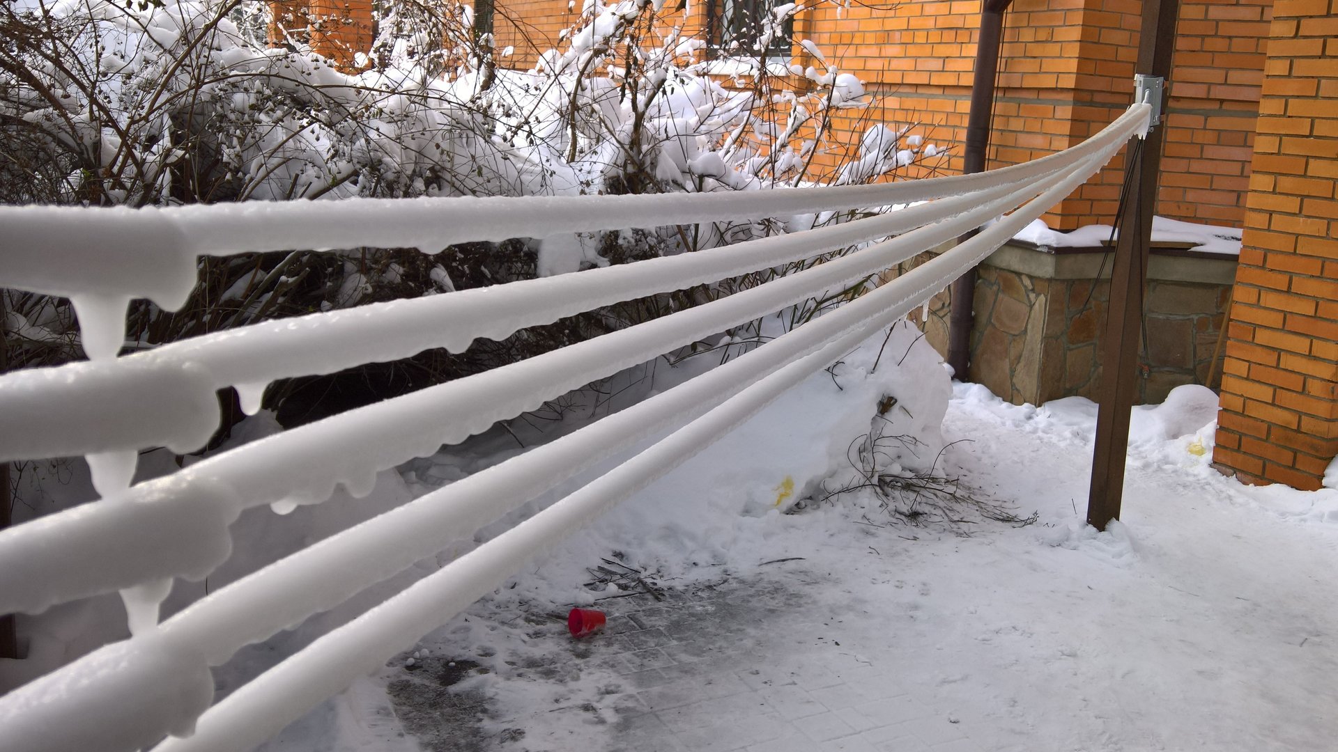

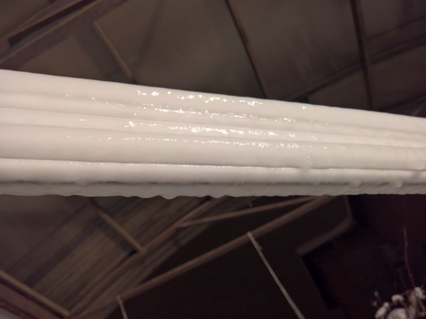

Evgeny_TL Posted January 3, 2021 Posted January 3, 2021 Проводили эксперименты. В мороз -15С садовым опрыскивателем распыляли воду вблизи пучка из тонких дроп кабелей (2х4мм). Переохлажденные капельки касаясь кабеля сразу же превращались в лед. Примерно за 10 часов наморозили стенку 10мм (I-й район). Тонкие кабели 2х4мм (подвесные дропы сетей FTTH) превратились в краковскую колбасу, причем в месте расхождения пучка образовалась массивная глыба. Вывод из этих экспериментов - тонкие пучки дропов в сетях частного сектора наберут такую же стенку гололеда как и ОКСН, причем вес льда немногим меньше, чем скажем наберет ОКСН 7кН. Такие пучки повсеместно по району будут оборваны, случись жесткий ледяной дождь. Нас никто не слушает, нашу систему навивки тонких дропов на прочные ОКСН и тросы критикуют, типа дорого и заморочка. Если изучить климатику, то в 3-м районе по гололеду в среднем за 25лет случается стенка 20мм (в 2 раза толще, чем на фото), а вот 10мм в этом же районе встречается гораздо чаще. Что еще важно. В сетях FTTH в разные стороны от опоры с муфтой может уходить разное количество кабелей. Например влево - 2 кабеля, а вправо - 7. При обледенении поддерживающую опору будет тянуть вправо, и если гололед сильный - может сломать штыревые изоляторы опоры. Можно представить, что сделают энергетики, если пучки оптических кабелей приведут к массовым авариям на сетях. То есть за массовыми обрывами пучков из-за ледяного дождя последуют репрессии со стороны владельцев опор. О таком развитии событий и последующем банкротстве никто не задумывается, живут здесь и сейчас. Типа ледяной дождь и ураганный ветер - это редко и где-то там, страна большая. Например рассуждают. Строители инфраструктуры коммунального хозяйства города, района, страны - это к нам не относится, у нас уже 4 года все висит и работает, и все хорошо, мы типа айэспи провайдеры. Вставить ник Quote

sdy_moscow Posted January 3, 2021 Posted January 3, 2021 42 минуты назад, RN3DCX сказал: Критикуют скорее всего ваш маркетинговый подход. Отдельно машинку по навивке продавать вам не интересно, ваша цель постоянные поставки к ней кабельных сборок. А я их критикую за самоуверенность. Т.к. тому, кто работал хоть раз в реальной жилой застройке понятно, что реально их технология в работе - неудобная, т.к. машинку надо тянуть! За те деньги, что они хотят в 21-м веке, машинка "от кетайцев" должна сама по столбам ползать :-). 55 минут назад, Evgeny_TL сказал: Проводили эксперименты. В мороз -15С садовым опрыскивателем распыляли воду вблизи пучка из тонких дроп кабелей (2х4мм). Переохлажденные капельки касаясь кабеля сразу же превращались в лед. Примерно за 10 часов наморозили стенку 10мм (I-й район). ... Такие пучки повсеместно по району будут оборваны, случись жесткий ледяной дождь. Нас никто не слушает, нашу систему навивки тонких дропов на прочные ОКСН и тросы критикуют, типа дорого и заморочка. ... То есть за массовыми обрывами пучков из-за ледяного дождя последуют репрессии со стороны владельцев опор. ... У людей розовые очки и любовь приукрасить и напужать! 1. Кабель 4*2 - не предназначен для подвеса по опорам. Для подвеса на опоры рекомендуются кабели с несущей способностью не меньше 0,9 кН, т.е. выдерживающие 90 кг тяжения, хотя-бы такой, а если по уму, то такой. Для 2 зоны по гололеду (большая часть территории РФ) расчетная толщина стенки налипания - 15 мм, плотность льда 0,9. Для опор стандартное расстояние - 40м. Получим, льда может налипнуть на пролете (пренебрегая диаметром кабеля) (1,5)^2*3,14*0,9*4000 = меньше 30кг, что в 3 раза меньше несущей способности кабеля, а по факту в 5 раз меньше, т.к. тяжение распределяется по длине на 2 точки. Т.е., не сложно понять, что даже САМЫЙ фиговый кабель с 0,25кН скорее всего выдержит обледенение (но я его вешать КАТЕГОРИЧЕСКИ не советую), для совсем экономных без особого риска прокатит такой. 2. Льдообразование при минус 15 рассматривается в проектах на высотах больше 2000м. Для обычных условий -5. Да оно и понятно при -15 ваш "душ из шланга", пока долетит с неба просто превратится в снег или настоящий "ледяной" дождь из шариков льда. 3. В пучке всё будет даже лучше! Т.к. толщина льда намерзнет не на 1 кабель а сразу на несколько. Т.е. нагрузка не увеличится, а распределится! http://pue7.ru/pue7/punkt.php?n=2.5.46&k=2.5.74 Вставить ник Quote

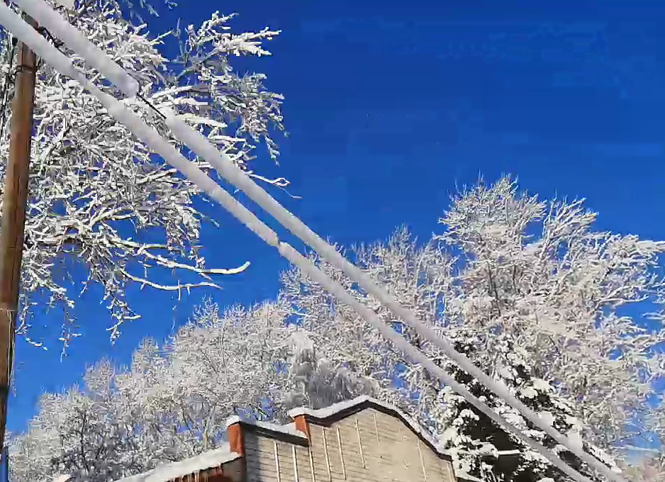

Bachaa Posted January 3, 2021 Posted January 3, 2021 Барнаул. Прошлая зима. Около 5 см рыхлого снега привратилось в лед. Кабель дроп 0,5 кН. Все работало без последствий. На сухой лапше было поменьше. Но тоже все работало. Сильнее всего досталось толстому самонесу. Так что тут вопрос с надежностью навивки открыт. Самонес то многомодульный переживет последствия. А как будет чувствовать навитый на него плоскач? Вставить ник Quote
