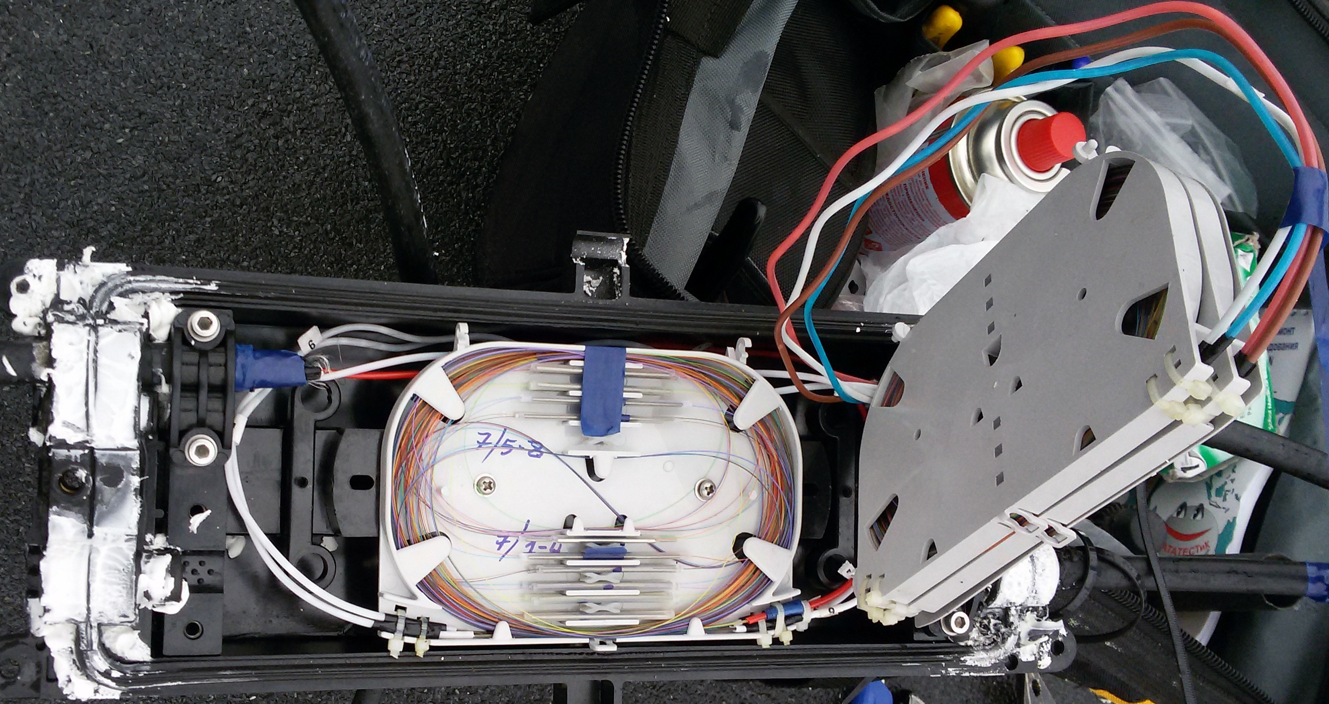

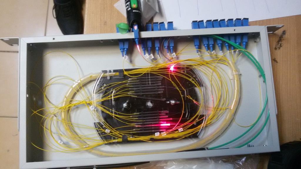

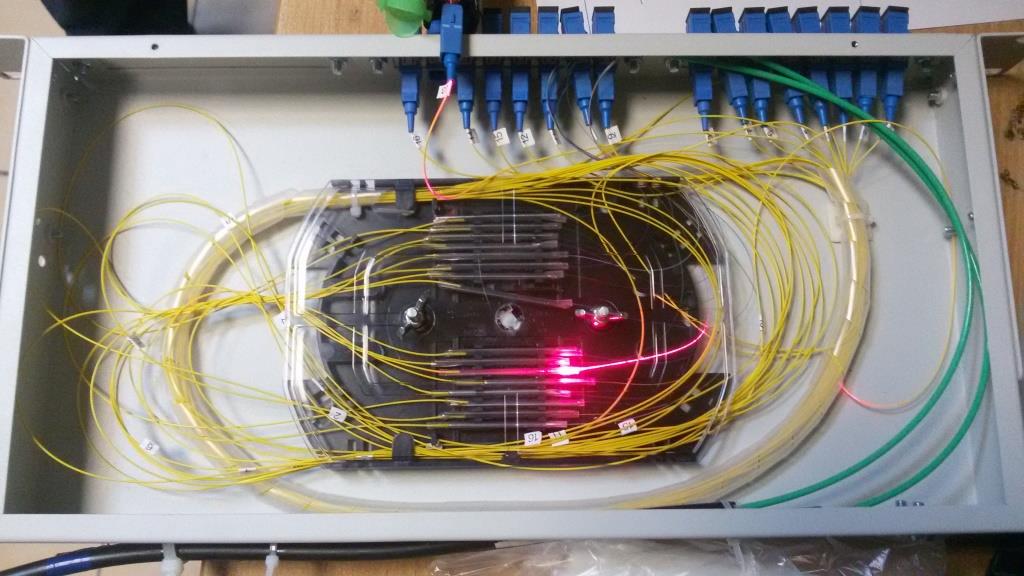

  7. Попросили измерить длину, т.к. заказчик сомневался в выполненных объемах. В 5 кроссах по 16, условно живых было только 17 волокн (затухание на сростке, вместе с разъемом: 2-3дБ), у остальных либо обрыв сразу в кроссе или затухания от 5 до 20дБ для интереса вскрыл один. Говорят варили спецы за 80р. Муфта мегачемпиона (мало того, что герметизировали каким-то белым гавном, который не застыл, посему попала влага, КДЗС некоторые подмотали изолентой (чтоб не выпадали), волокна уложили так что нормально их не достать - были перекручены. Причина вскрытия, заказчик решил задействовать резервные волокна, ТВ не поднялось... по рефлектометру обрыв, после ремонта в данной муфте оказалось что в оставшихся 10 муфт до БС ситуация не сильно лучше, из 8 резервных отыскали 1 волокно с хреновыми затуханиями, но по бюджету пролазило...
