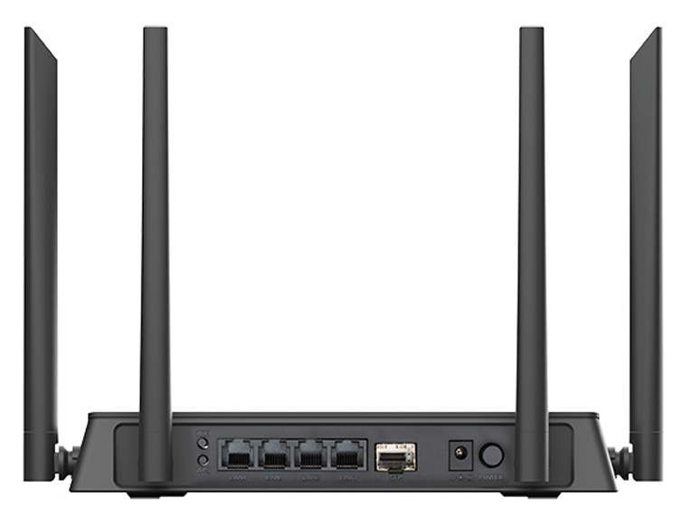

Bachaa Posted April 9, 2020 Author Posted April 9, 2020 D-Link DIR-841/GF: Wi-Fi-маршрутизатор 802.11ac c гигабитным оптическим WAN-портом Вставить ник Quote
Ivan_83 Posted April 9, 2020 Posted April 9, 2020 15 часов назад, Bachaa сказал: D-Link DIR-841/GF: Wi-Fi-маршрутизатор 802.11ac c гигабитным оптическим WAN-портом Цитата На борту роутера: процессор RTL8197FH с тактовой частотой 1 ГГц, оперативная память 64 MБ DDR2 (встроенная в процессор) и Flash-память 8 МБ SPI. Можно закапывать, OpenWRT там нормально не будет - и не только потому что проц такой а вообще и флеша мало и память зажопили, а пользоваться тем что вендор подаст не комильфо. Вставить ник Quote
NiTr0 Posted April 11, 2020 Posted April 11, 2020 В 10.04.2020 в 00:51, Ivan_83 сказал: и не только потому что проц такой там уже не лексра а полноценный мипс. вроде даже в 8196е уже запилили unaligned loads. В 10.04.2020 в 00:51, Ivan_83 сказал: а вообще и флеша мало и память зажопили для роутинга - предостаточно и флэша, и памяти. там главная проблема в другом - вайфай от реалтека таки гуано... Вставить ник Quote
Ivan_83 Posted April 11, 2020 Posted April 11, 2020 3 часа назад, NiTr0 сказал: для роутинга - предостаточно и флэша, и памяти. Ты давно не видел хотелок OpenWRT. Вставить ник Quote
NiTr0 Posted April 12, 2020 Posted April 12, 2020 openwrt прекрасно себе работает на туполинках где 8/64мб. Вставить ник Quote
AAS Posted April 12, 2020 Posted April 12, 2020 В 09.04.2020 в 09:08, Bachaa сказал: D-Link DIR-841/GF: Wi-Fi-маршрутизатор 802.11ac c гигабитным оптическим WAN-портом Да в целом хороша коробочка (и цена нормальная и WiFi N и AC, и поддержка IPv6), если бы не одно НО: LAN-порты 100Мбит, а не 1000Мбит.... и убивает его применяемость почти полностью. Вставить ник Quote
