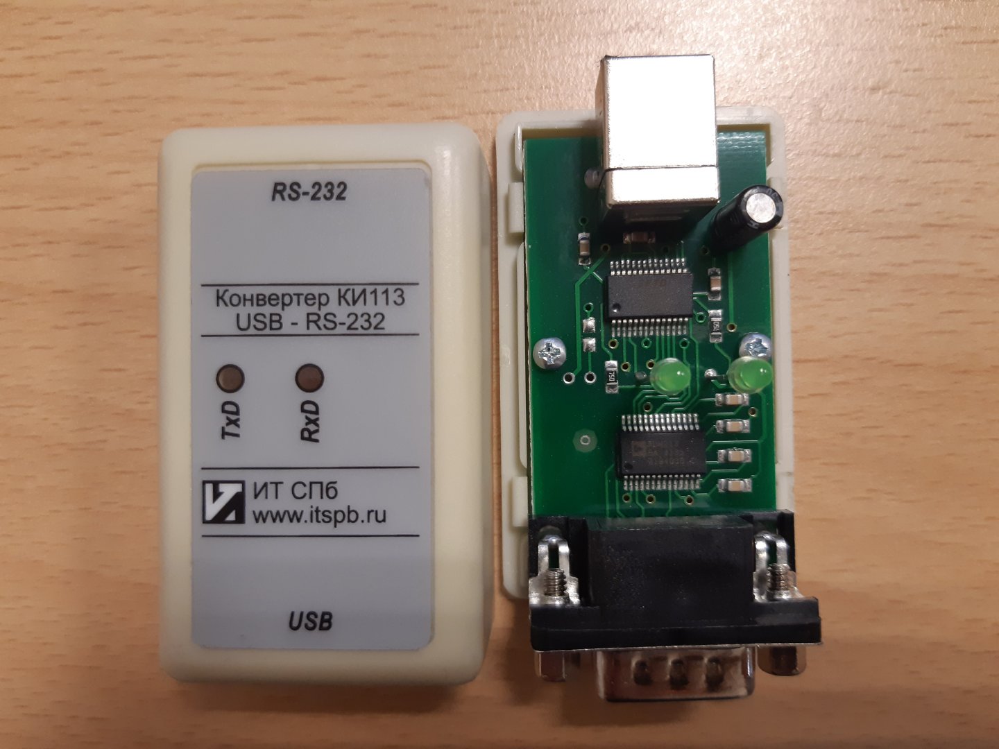

Asco Posted January 16, 2023 Posted January 16, 2023 Отечественное https://petropribor.ru/produktsiya/ КИ113, внутри FTDI FT232RL + AD ADM213 Вставить ник Quote
jffulcrum Posted January 16, 2023 Posted January 16, 2023 Что-то ни слова про защиту от КЗ. У Moxa она есть, а тут - не вижу. И если PL2303 сгорел-выкинул-заказал с Алика следующий, то тут кошельку может быть больновато Вставить ник Quote

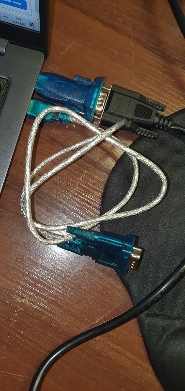

utahr Posted October 13, 2023 Posted October 13, 2023 ВСЕМ доброго! Есть проблема с переходниками USB to COM RS232 на CH340 с коммутаторами SNR-S2985G-8T-POE, да и вообще с SNR. При верной настройке, команды TX с клавиатуры почти не вводятся (выход copy/past заготовленных команд, и то через раз) RX на 90% отображаются верно, иногда проскакивают кракозябры. ПРОВЕРЕНО, на разных ноутах, с разными коммутаторами. Пробовал переходник на другом чипе - работает, но он устаревший и такой нигде уже не купить. Этот же переходник на CH340(даже с проводом от SNR) прекрасно работает с коммутаторами Eltex, d-link, cisco Подскажите, это решить программно или только заменой коммутатора?) Заранее спасибо. Вставить ник Quote
Ivan_83 Posted October 14, 2023 Posted October 14, 2023 3 hours ago, utahr said: Подскажите, это решить программно или только заменой коммутатора?) Может дешевле будет переходник нормальный подобрать? Вставить ник Quote
PumpIT Posted October 15, 2023 Posted October 15, 2023 Там уровня сигнала не хватает, у нас типа такого https://technotech.co.in/product/serial-cable-adapter-black/ работает на всем Вставить ник Quote
Andrei Posted October 16, 2023 Posted October 16, 2023 В 14.10.2023 в 03:10, utahr сказал: Есть проблема с переходниками USB to COM У меня иногда с Длинками подглючивает переходник на базе Prolific_PL-2303. Как правило помогает переключение на коммутаторе скорости работы ком-порта в 9600. Вставить ник Quote
ShumBor Posted October 17, 2023 Posted October 17, 2023 Ну так это 340) У меня Edgeport или на Moschip, с ними проблем не было пока. Вставить ник Quote
bike Posted October 25, 2023 Posted October 25, 2023 В 16.01.2023 в 09:57, Asco сказал: Отечественное https://petropribor.ru/produktsiya/ КИ113, внутри FTDI FT232RL + AD ADM213 Спасибо за наводку! Приобрели, теперь на "Пролифик" даже смотреть не хочется. Вставить ник Quote
