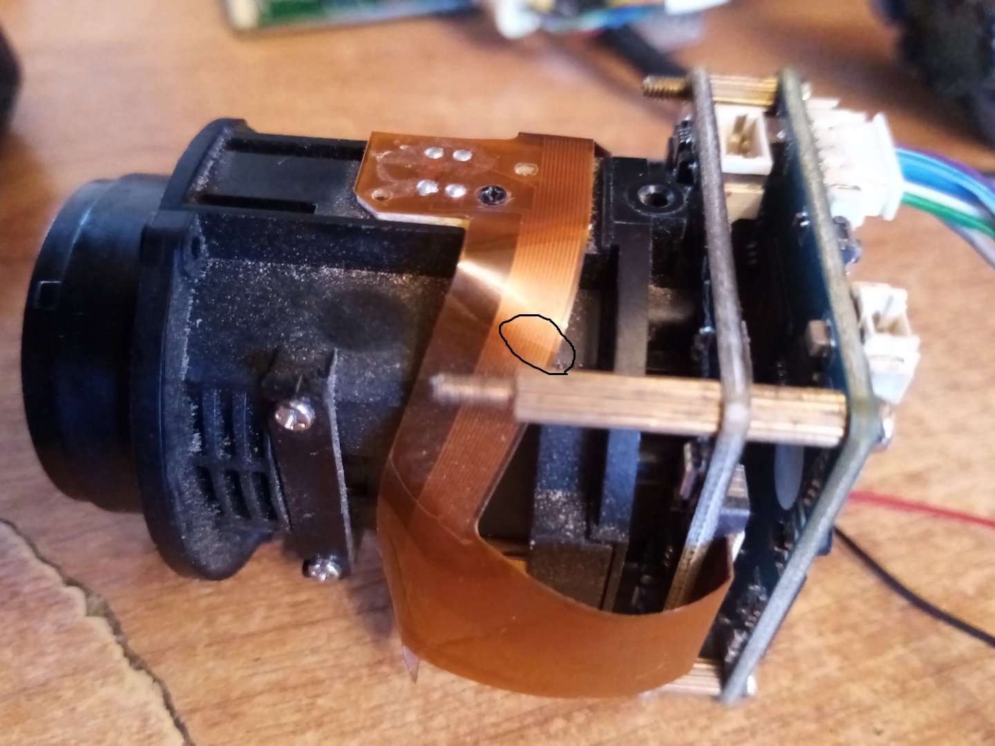

    Можно попробовать в краш-режиме, зажать ресет и включить питание, держать до того, как начнется дискотека на светодиодах, на сетевой выставить что либо из 192.168.1.X 255.255.255.0 и пингануть 192.168.1.20, если пингуется то прошить черезTFTP, желательно знать какая версия(XM/XW). Прошивку лучше понизить, так как занимает меньше места на флэшке.

  14. Как то так, на аналоговых и на некоторых гибридных регах есть такой разъем, но протокол может не сходиться. Но, кажется, автофокус должен в любом случае самостоятельно отработать, при включении есть движение объектива? Не обратил внимания что камера IP, если не управляется через WEB интерфейс, и не крутит моторами при старте, то по другому ее не крутануть, то есть проблема аппаратная, ну или прошивка. И она как будто была затоплена, окислы или что там, и еще на второй фотке или блик или переломан шлейф, осмотрите внимательно ее, больше к ней ничего не подключайте кроме питания)
