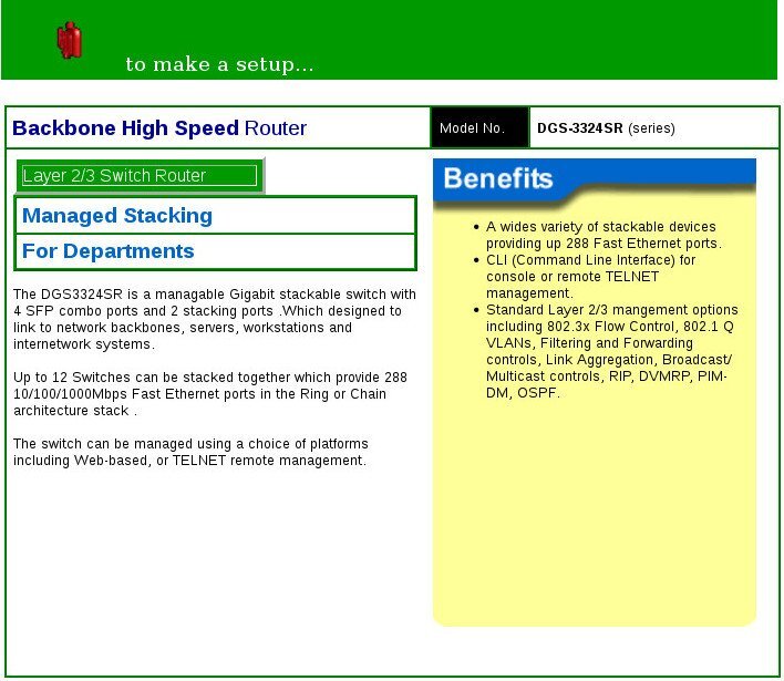

Сброс пароля dgs-3324sr
[anp/hsw] replied to [anp/hsw]'s topic in Активное оборудование Ethernet, IP, MPLS, SDN/NFV...
Примерно на всех длинках, выпуеных после 2011. Прошивка не умеет. Выпуена до того, как придумали shift-6. До shift-6 был способ с генерацией служебного пароля по мак-адресу, как в allied telesyn, но увы, свич EOS/EOL и пароль даже в терории никто генерить не будет. -

Приветствую уважаемое сообщество! Обнаружил в куче хлама такой коммутатор, но пароль, как водится не известен. shift-3 исправно работает, могу грузить любую прошивку (3.0 и выше, на 2.0b19 пишет incorrect box id и отказывается грузиться), но ни на одной из прошивок shift-6 не работает. попытка позамыкать флешку на различных этапах загрузки приводить к ребуту либо к выбросу в дебаггер, в котором команд минимум, и чтения памяти нет. Есть вариант его распаролить? Большинство портов живые, выкидывать жалко...
