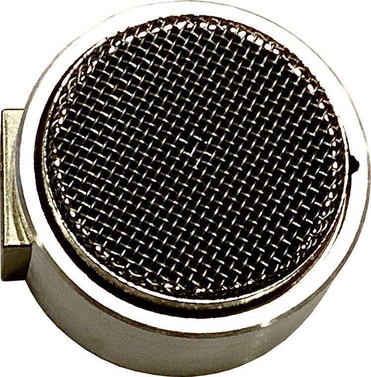

sdy_moscow Posted February 4, 2022 Posted February 4, 2022 В 04.02.2022 в 13:03, YUNSO сказал: Возможно, те, кто читает наши комментарии, подскажет интересную идею? Всё зависит от ваших производственных возможностей. Мы же не знаем каким способ вы собираетесь изготавливать корпусные изделия. Судя по фото сейчас точите пресс-формы на токарном станке. Как вариант - сделать крышку сверху микрофона (с отверстием для приема звука) которая накроет и микрофон и ввод кабеля. Если сделать крепеж большего диаметра, сместить при этом микрофон то хватит места и под кабель и под микрофон. Вариантов масса, а в реалии всё зависит от того как вы будете делать корпуса и пресс-формы. Вставить ник Quote
YUNSO Posted February 4, 2022 Author Posted February 4, 2022 В 04.02.2022 в 13:31, sdy_moscow сказал: Если сделать крепеж большего диаметра, сместить при этом микрофон то хватит места и под кабель и под микрофон. Если так сделать, то закроется и микрофон и разъем от микрофона, но кабель не закроется все равно. Вы же пишите, что проводов не должно быть видно совсем? Закрыть полностью провода не получится. Если нужно спрятать разъем RJ45, можно пойти другим путем, вынести его на коротком проводке и тогда его можно будет убрать в короб при монтаже. Вставить ник Quote
sdy_moscow Posted February 4, 2022 Posted February 4, 2022 В 04.02.2022 в 13:40, YUNSO сказал: Если так сделать, то закроется и микрофон и разъем от микрофона, но кабель не закроется все равно. Вы же пишите, что проводов не должно быть видно совсем? Закрыть полностью провода не получится. Если нужно спрятать разъем RJ45, можно пойти другим путем, вынести его на коротком проводке и тогда его можно будет убрать в короб при монтаже. Витая пара прекрасно гнется. Если микрофон стоит на столе - то кабель должен уйти под стол (делают отверстие в столешнице). Если в короб в бок, то в корпусе делают выламываемое отверстие. Вы так и не поняли главного: то, как будет выглядеть Ваш кронштейн зависит от способа его производства. Если это будет экструзия под давлением и есть возможность изготовлять пресс-формы на хорошем станке с ЧПУ, то фантазия может быть практически не ограничена. Если это обработка каких-то простых форм на токарном и фрезерном станках - то всё уже не так просто, надо учитывать сложность изготовления. Вставить ник Quote
YUNSO Posted February 4, 2022 Author Posted February 4, 2022 В 04.02.2022 в 13:49, sdy_moscow сказал: Витая пара прекрасно гнется. Если микрофон стоит на столе - то кабель должен уйти под стол (делают отверстие в столешнице). Если в короб в бок, то в корпусе делают выламываемое отверстие. Я услышал вашу точку зрения. Спасибо за Ваши комментарии. Вставить ник Quote

Олег ЭСО Posted February 9, 2022 Posted February 9, 2022 Ну врезные там не пойдут. Высоты изделия не хватит. Мы в своих изделиях сделали следующим способом http://ooo-eso.ru/audio1.html#MD022 Провод может подводиться как снизу, так и сбоку. При этом, если снизу, то понятно как, а если сбоку, то сделано следующим способом. В стенке корпуса просверлено отверстие, после чего оно было забито специальным конусным изделием из того же материала, а уж потом происходила токарная обработка. В итоге получили, что в случае, если стол сверлить нельзя, то мы эту закладную выбиваем и имеем очень точное отверстие под поставляемый в комплекте провод. Провод, которым мы комплектуем очень качественный. В магазинах такого нет. Он буквально вкручивается в корпус. Вырвать потом его невозможно. Мягкий, красивый, прочный. Это не UTP. Может быть и здесь сделать что то подобное. Вставить ник Quote
YUNSO Posted February 15, 2022 Author Posted February 15, 2022 (edited) В 09.02.2022 в 21:38, Олег ЭСО сказал: Может быть и здесь сделать что то подобное. Решение конечно имеет место для обсуждения. Однако, нам понравилось больше идея с крышкой, которая накроет и микрофон и разъем. В 04.02.2022 в 13:31, sdy_moscow сказал: Как вариант - сделать крышку сверху микрофона (с отверстием для приема звука) которая накроет и микрофон и ввод кабеля. Если сделать крепеж большего диаметра, сместить при этом микрофон то хватит места и под кабель и под микрофон. Эта идея очень интересная. Над ее реализацией можно подумать. Спасибо автору за нее. Для информации: Сейчас готовится к выпуску новая прошивка для IP микрофона P1LN, которая добавит ему еще один режим работы - "запись звукового потока на FTP сервер". Таким образом, это будет третий режим работы, который будет поддерживать IP микрофон: "Запись на ПО "Регистратор"; "Работа с внешней системой по RTSP протоколу"; "Работа с FTP сервером". Выбор нужного режима и его настройка будет осуществляться в веб-интерфейсе IP микрофона. Edited February 15, 2022 by YUNSO Вставить ник Quote

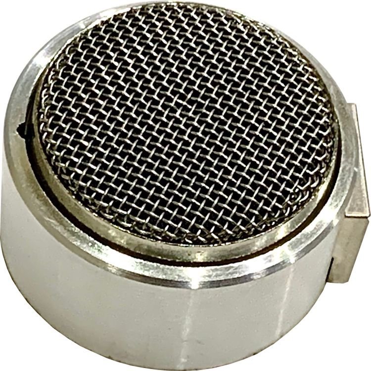

YUNSO Posted November 14, 2022 Author Posted November 14, 2022 Встречайте IP микрофон ОСА P1LN в новом обличии. С 18 октября 2022г. начались продажи IP микрофона ОСА P1LN в новом корпусе. Как и прежде, микрофон размещается в вандалозащищенном круглом алюминиевом корпусе с боковым разъемом RJ45. Верх микрофона оборудован жесткой металлической сеткой. Для получения наилучшего эффекта по шумо- и ветрозащите, внутрь металлической сетки установлен специальный поролон. Микрофон собран полностью на другой элементной базе, доступной для заказа в данное время. Веб-интерфейс микрофона внешне не изменился. Микрофон как и раньше поддерживает питание по РоЕ и имеет гарантийный срок 24 месяца. Вставить ник Quote
straus Posted November 14, 2022 Posted November 14, 2022 В 14.11.2022 в 17:17, YUNSO сказал: Для получения наилучшего эффекта по шумо- и ветрозащите, внутрь металлической сетки установлен специальный поролон Называется ретикулированный поролон. Для хорошего качества звука нужно ещё акустическую камеру (chamber), в которой установлен микрофонный капсюль, правильно рассчитать. Чтобы не давала резонансов в звуковом диапазоне. Вставить ник Quote
