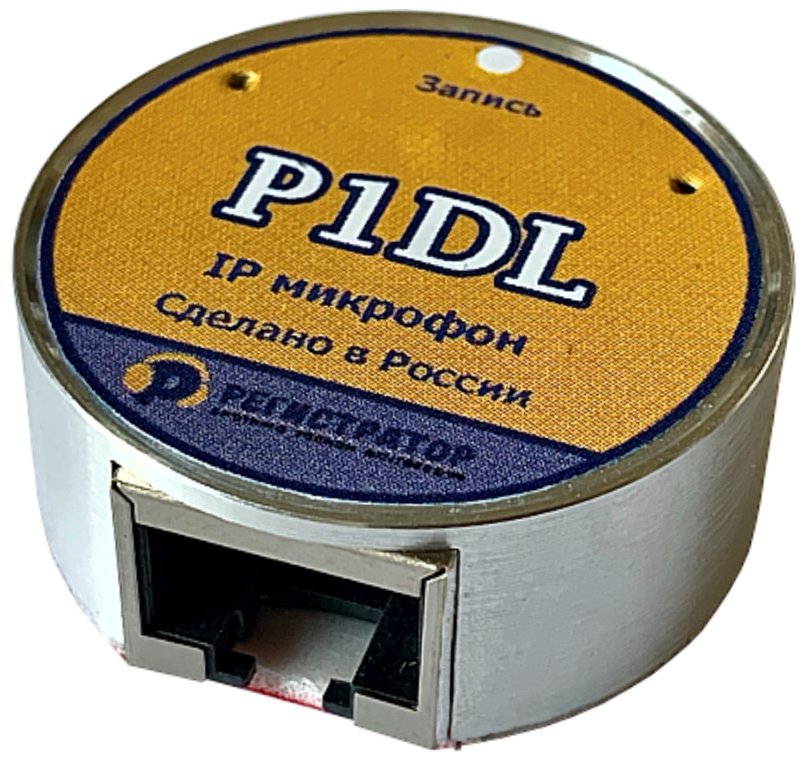

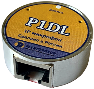

YUNSO Posted November 11, 2020 Author Posted November 11, 2020 Добрый день! Последняя прошивка IP микрофона упрощает его использование. Теперь выбор вариант использования микрофона определяется в его веб-интерфейсе, а немках раньше, сменой прошивки. Появился и новый функционал: IP микрофон поддерживает до 4-х одновременных подключений. Добавлена авторизация с микрофоном по логину и паролю. Раньше было только по паролю. Расширились настройки аудио тракта в веб-интерфейсе: появились АРУ и фильтры НЧ и ВЧ. Кроме ip микрофона у нас есть ip передатчики звука на 2 и 4 канала, которые работают по тому же принципу что и ip микрофон, только к ним можно подключить от 2-х до 4-х аналоговых микрофонов и передавать их по локальной сети по rtsp протоколу на видеосервер или использовать в составе системы аудиозаписи с нашим ПО Регистратор, которое поставляется Бесплатно. Вставить ник Quote

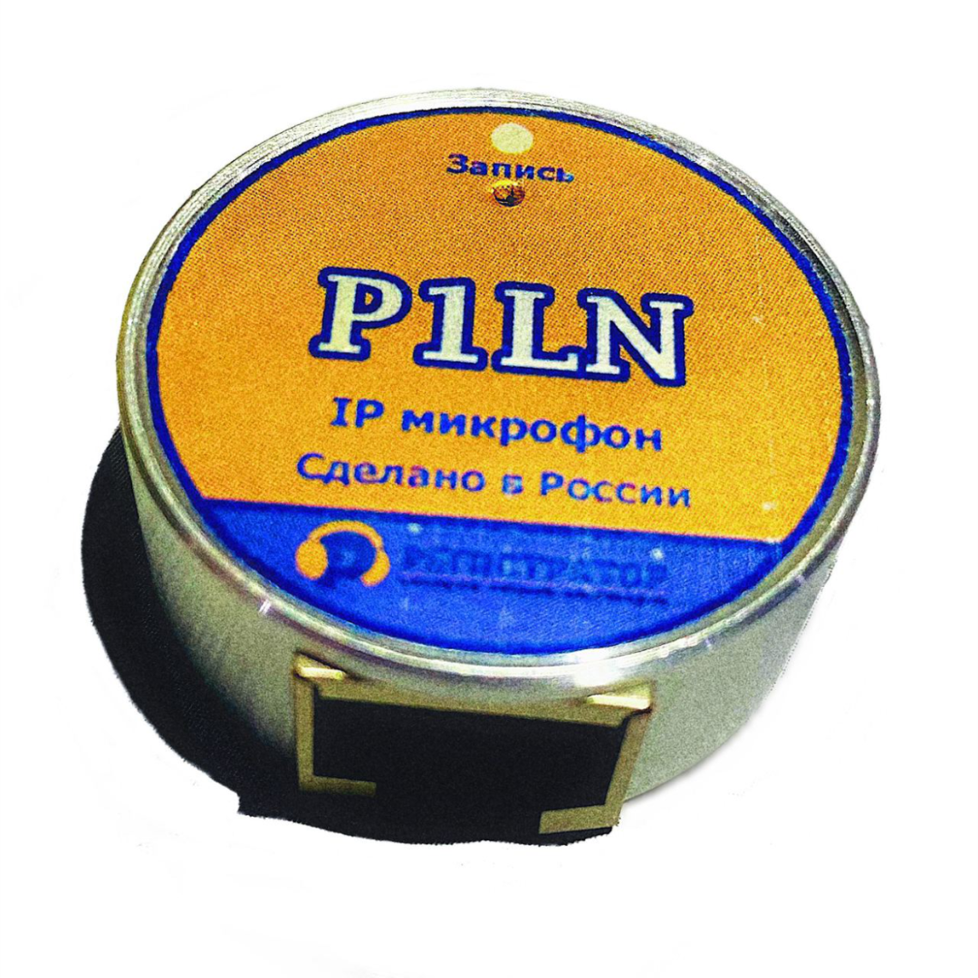

YUNSO Posted January 5, 2022 Author Posted January 5, 2022 (edited) Доброго всем здоровья! Небольшая информация по модернизации IP микрофона. 2021 год внес значительные корректировки в IP микрофоне ОСА Р1LN. Основной посыл в развитии был сконцентрирован на поддержании высокой разборчивости речи, чтобы клиент всегда мог разобрать кто говорит и что говорит. Причем не важно, на какую систему была сделана запись: на систему видеонаблюдения или на программный софт из комплекта поставки. Поставив в микрофон цифровую капсюлю, мы убрали из него лишние преобразования сигнала и защитили его от различного рода наводок и помех. Поработали мы над качеством цифрового звука, расширив диапазон частоты дискретизации IP микрофона от 8 кГц до 32 кГц, а также над возможностью изменения уровня звукового сигнала, приходящего с IP микрофона. При необходимости, вы сможете увеличить ее в пределах от 0 до 12 дБ, с шагом 3дБ. Претерпел изменения и веб-интерфейс IP микрофона. Он позволяет выбирать нужный режим работы, алгоритм сжатия, различную частоту дискретизации, регулировать уровень сигнала. Согласитесь, чертовски удобно, сидя в мягком кресле в офисе производить все настройки микрофона, особенно на работающем объекте и при меняющемся акустическом фоне. Ведь каждый выезд на объект — это потерянное время. К тому же не на каждом работающем объекте разрешат выполнять регулировку микрофона. Мы также позаботились о том, чтобы вы могли оперативно в автоматическом режиме получать все наши новые доработки и исправления, в виде свежих прошивок. А если в процессе настройки IP микрофона что-то пошло не так, не переживайте, теперь на нем есть кнопка «СБРОС», нажав на которую, вы вернете устройству его заводские установки. Получив IP микрофон, каждый может выбрать как его использовать. Комплектация IP микрофона позволяет создать готовое решение по записи звука на любом объекте, либо подключить его к системе IP видеонаблюдения (список поддерживаемых систем постоянно расширяется), либо просто получать от него звук в режиме онлайн на свой планшет, телефон или ноутбук. В 2021году в семействе IP микрофонов произошло пополнение. Появился IP микрофон P1DL с двумя цифровыми капсюлями для записи разговоров двух собеседников, сидящих напротив друг друга или стоящих за стойкой. В веб-интерфейсе данного микрофона есть возможность выбрать режим работы микрофона и его диаграмму направленности: круговую или в виде «восьмерки». Данную модель можно смело рекомендовать в банках, Пенсионном фонде, в центре госуслуг «Мои документы», в авиа и жд перевозках, в бизнес-структурах, где присутствует консультация и обслуживание клиентов. Мы всегда будет рады получать от Вас обратную связь по работе наших IP микрофонов и предложения по улучшению юзабилити и их функционала. Edited January 10, 2022 by YUNSO Вставить ник Quote

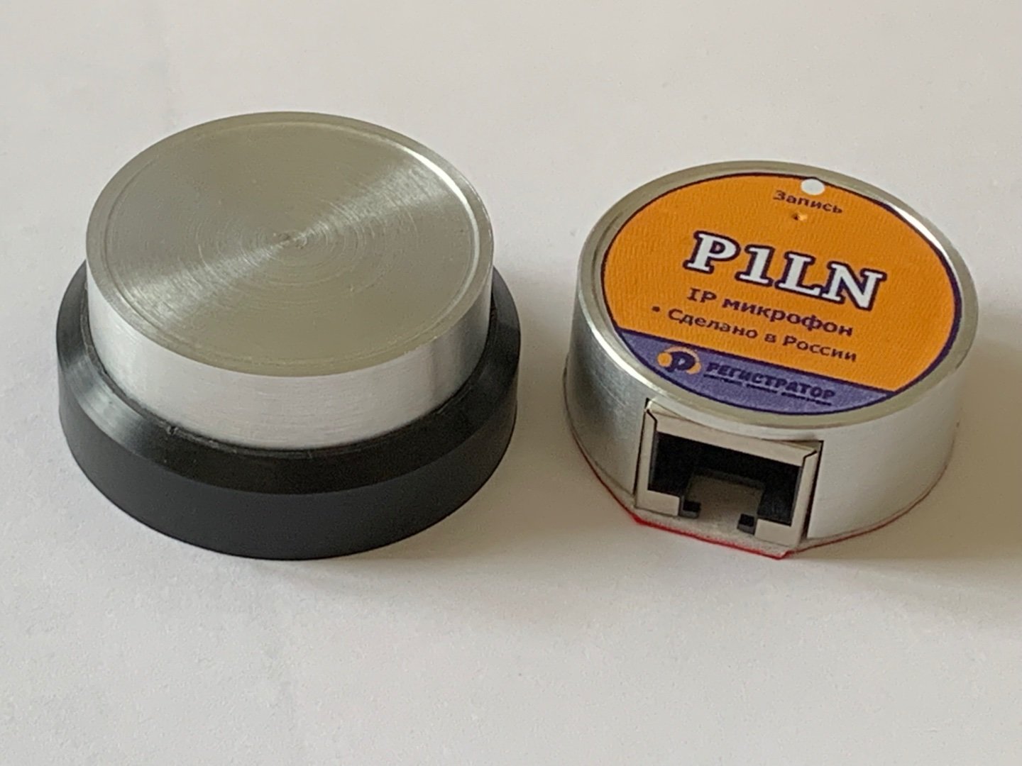

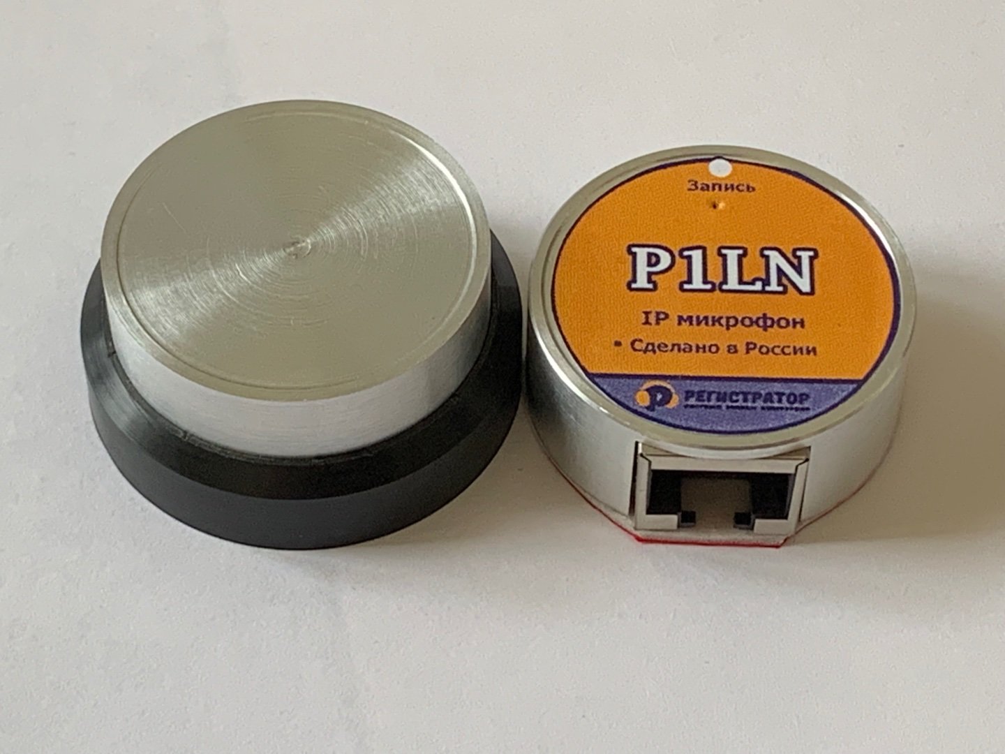

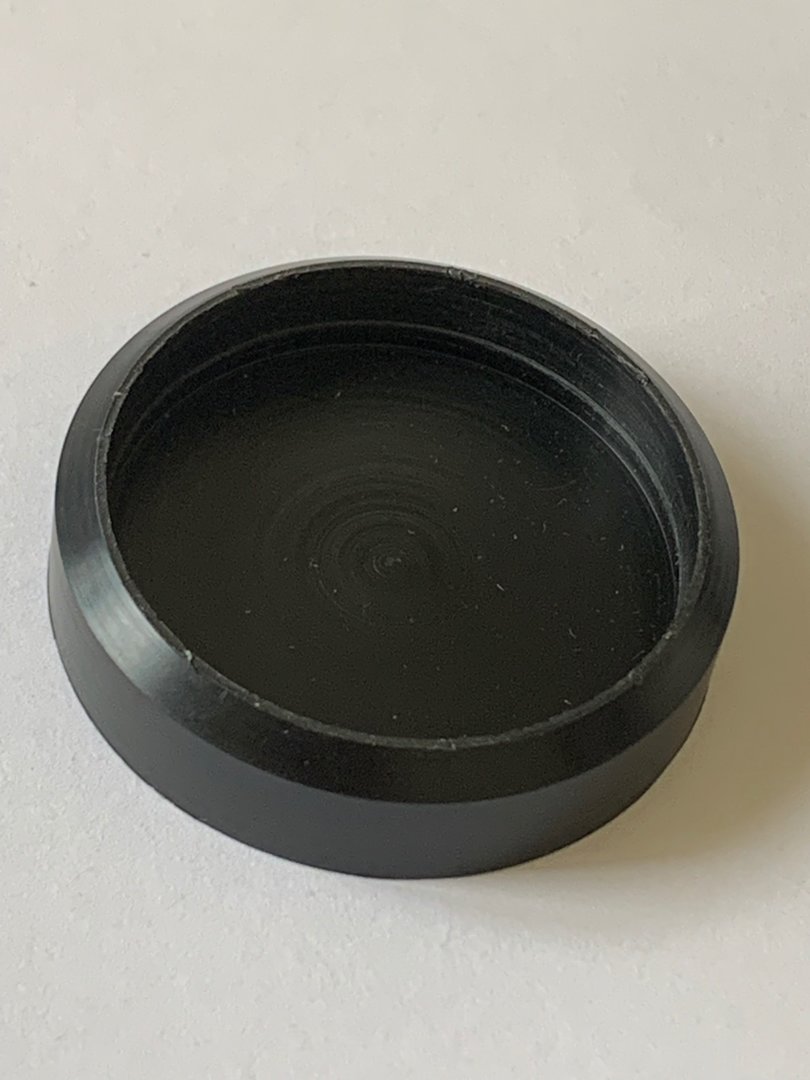

YUNSO Posted February 3, 2022 Author Posted February 3, 2022 Доброго всем дня и здоровья! По многочисленным просьбам наших клиентов, мы начали разработку кронштейна для IP микрофона, чтобы монтажнику или клиенту было удобно его крепить на любой поверхности, будь то стена, стол, полка или потолок. Наше обсуждение внутри компании выделило один вариант, который нам кажется наиболее приемлемым. Обращаюсь к Вам за помощью, нам она очень нужна. Именно Ваш не замыленный взгляд, как пользователей, поможет нам увидеть наши ошибки и своевременно их исправить. Возможно, именно Ваш вариант кронштейна станет будущим рабочим прототипом кронштейна для IP микрофона. Ниже прикладываю фотографии рабочего варианта. В нем будет еще вырез под разъем RJ45 и отверстие для крепления его к поверхности. Вставить ник Quote
sdy_moscow Posted February 3, 2022 Posted February 3, 2022 @YUNSO Я бы на вашем месте начал с дизайна наклейки на микрофоне - она просто уе...ищная, как по дизайну так и по сочетанию цветов! Приличная контора такое себе не купит только из соображений эстетики ( Я просто не представляю в Сбере или в своем офисе такую х..ню :-) ). Вы бы всякую хрень про Сделано в России, P1LN, IP микрофон и т.д. написали с обратной стороны. А на видимой только стильные необходимые значки черным и максимум Ваш логотип скромного размера. А если про крепеж - то вы явно не понимаете, что такое современный промышленный и офисный дизайн - ПРОВОДОВ не должно быть видно! Вот какую проблему надо Вам решать! P.S. Вообще неплохо было-бы понять, что офис вашего покупателя, это не бесплатная рекламная площадка, всё что может позволить себе приличный производитель с видимой стороны изделия - скромный стильный логотип (хотите рекламы - интегрируйте свой www в логотип, но тогда не поскупитесь на короткое имя домена). Если нужна реклама для продажи - разместите её НА УПАКОВКЕ ИЗДЕЛИЯ! Вставить ник Quote
YUNSO Posted February 4, 2022 Author Posted February 4, 2022 В 03.02.2022 в 23:27, sdy_moscow сказал: @YUNSO Я бы на вашем месте начал с дизайна наклейки на микрофоне - она просто уе...ищная, как по дизайну так и по сочетанию цветов! Приличная контора такое себе не купит только из соображений эстетики ( Я просто не представляю в Сбере или в своем офисе такую х..ню :-) ). Вы бы всякую хрень про Сделано в России, P1LN, IP микрофон и т.д. написали с обратной стороны. А на видимой только стильные необходимые значки черным и максимум Ваш логотип скромного размера. А если про крепеж - то вы явно не понимаете, что такое современный промышленный и офисный дизайн - ПРОВОДОВ не должно быть видно! Вот какую проблему надо Вам решать! P.S. Вообще неплохо было-бы понять, что офис вашего покупателя, это не бесплатная рекламная площадка, всё что может позволить себе приличный производитель с видимой стороны изделия - скромный стильный логотип (хотите рекламы - интегрируйте свой www в логотип, но тогда не поскупитесь на короткое имя домена). Если нужна реклама для продажи - разместите её НА УПАКОВКЕ ИЗДЕЛИЯ! Спасибо за такой яркий, насыщенный и эмоциональный комментарий. Мы безусловно примем во внимание все ваши доводы и пожелания. Но как говорится сколько людей, столько и мнений. Хотелось бы услышать и мнения других участников. Вставить ник Quote
ALL__ Posted February 4, 2022 Posted February 4, 2022 В 04.02.2022 в 13:42, YUNSO сказал: Спасибо за такой яркий, насыщенный и эмоциональный комментарий. Мы безусловно примем во внимание все ваши доводы и пожелания. Но как говорится сколько людей, столько и мнений. Хотелось бы услышать и мнения других участников. присоединяюсь к предыдущему оратору со всеми эмоциями. ввод кабеля должен быть со стороны стены/потолка но и предусмотреть вывод в бок. к тому же эта черная шайба будет коннектору мешать. вместо разъёма можно предусмотреть ножи (по размеру/объёму примерно равны) дизайн отстой и не нужен, кто будет разглядывать что там н этом пятачке написано?!! в крайнем случае разместите кюар код Вставить ник Quote
YUNSO Posted February 4, 2022 Author Posted February 4, 2022 В 04.02.2022 в 12:33, ALL__ сказал: ввод кабеля должен быть со стороны стены/потолка но и предусмотреть вывод в бок. к тому же эта черная шайба будет коннектору мешать. Спасибо за Ваш комментарий. Если сделать вывод кабеля снизу микрофона, каким образом вы его тогда закрепите к стене или столу? Только на потолке типа Амстронг, можно будет это сделать. Чтобы закрепить микрофон на столе, нужно будет сверлить отверстие в столе. Не уверен, что клиенты будут портить мебель ради этого. В кронштейне (черной шайбе) сбоку будет сделан вырез под разъем RJ45, мешать ничего не будет. Убрать провода из микрофона не получится. Можно разъем RJ45 вынести на кабеле, примерно длинной 30-40 см, как сделано у уличных IP камер. Согласен с тем, что дизайн наклейки играет роль, где бы микрофон не был установлен. Ведь перед тем как его установить, его берут в руки и рассматривают. Вставить ник Quote
passer Posted February 4, 2022 Posted February 4, 2022 И все таки, рассмотрите вариант с врезными контактами или пружинными зажимами: повтыкали проводки и закрепили микрофон. RJ45 универсален, но в случае, когда хочется аккуратно и не особо заметно (с гибким хвостовиком по габаритам как бы не больше самого микрофона) - не сильно применим Вставить ник Quote
YUNSO Posted February 4, 2022 Author Posted February 4, 2022 В 04.02.2022 в 12:51, passer сказал: И все таки, рассмотрите вариант с врезными контактами или пружинными зажимами: повтыкали проводки и закрепили микрофон. Может и так, но в этом случае повышается риск ошибки в подключения проводов микрофона. Все-таки не 2-3 провода надо подключить, а значительно больше. Мы же исходили из того, что локальная сеть подразумевает разъем RJ45, так быстрее и проще. Надо думать над этим. Возможно, те, кто читает наши комментарии, подскажет интересную идею? Вставить ник Quote
