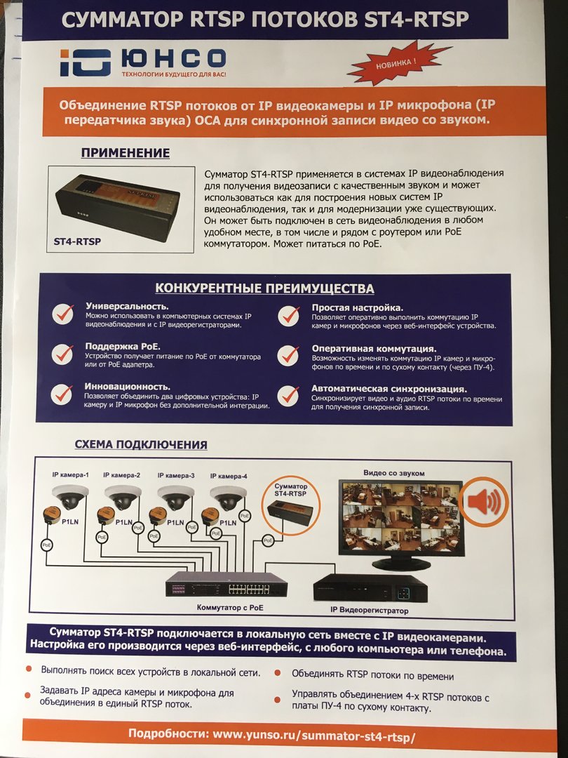

Stepan Alekseev Posted March 15, 2019 Posted March 15, 2019 (edited) 19 минут назад, YUNSO сказал: Это устройство, которое будет объединять потоки с ip камеры и ip микрофона и выдавать на регистратор видео+звук синхронно. в этом и вопрос, что это за устройство будет, сколько у него каналов, сколько оно будет стоить, в какой разрез его ставить, как оно питается НАГ конечно будет на МИПС. Edited March 15, 2019 by Stepan Alekseev Вставить ник Quote

YUNSO Posted March 16, 2019 Author Posted March 16, 2019 12 часов назад, Stepan Alekseev сказал: в этом и вопрос, что это за устройство будет, сколько у него каналов, сколько оно будет стоить, в какой разрез его ставить, как оно питается В первом варианте это будет 4-х канальное устройство: 2 видео и 2 аудио. Подключается в локальную сеть, питание по РоЕ. Настройка через веб-интерфейс. Давайте встретимся на МИПС и поговори обо всем. Вставить ник Quote
LostSoul Posted March 16, 2019 Posted March 16, 2019 14 минут назад, YUNSO сказал: В первом варианте это будет 4-х канальное устройство: 2 видео и 2 аудио. непонятно пока, чем это лучше тупо обычного микротика с POE перешитого в openwrt и с 2 строчками запуска ffmpeg в автозагрузке. То что будет лучше ценой - сильно сомневаюсь. Но стратегию продаж, я кажется понял. Сначала нужно продать людям козу IP-микрофон , потом , когда они не будут знать что с этой козой микрофоном делать , продать им второй раз за ещё одни деньги , решение как это непонятно что теперь подключить в свою систему. А что, логично :-) Вставить ник Quote

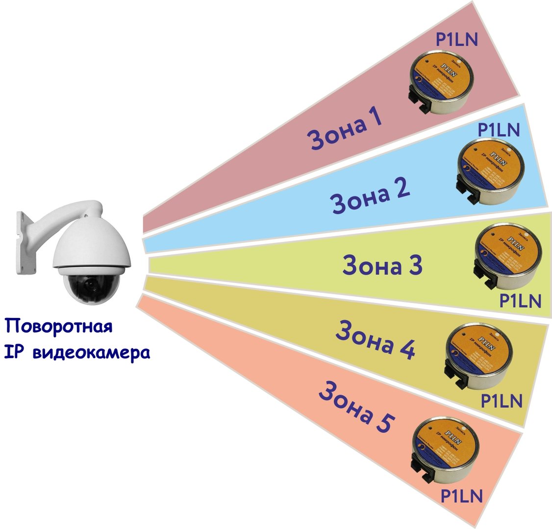

LostSoul Posted March 16, 2019 Posted March 16, 2019 8 часов назад, YUNSO сказал: Привожу поясняющий рисунок. ну вот если прикрутят такое, чтоб оно интегрировалось с камерой и брало с нее конкретное направление, а дальше микшировало звук между ближайшими микрофонами согласно схеме из расстановки, чтоб громкость источника возрастала по мере приближения к нему камеры, а те микрофоны то далеки от зоны видимости приглушались бы.... Вставить ник Quote
YUNSO Posted March 17, 2019 Author Posted March 17, 2019 19 часов назад, Blacklotus сказал: Что мешает подключить аналоговые микрофоны к микшеру от того же Stelberry и завести на PTZ? Допустим, завели вы на микшер все 5 микрофонов на один микшер, на выходе получили 1 канал, который подали на камеру. Что вы услышите? Кашу полную. Никакого микширования здесь не нужно вообще. Камера, попадая в каждую из зон, начинает вести синхронную запись видео со звуком от того микрофона, который стоит в этой области. Переходя в другую зону, к камере подключается звук с другого микрофона и т.д. Вставить ник Quote
alibek Posted March 17, 2019 Posted March 17, 2019 16 минут назад, YUNSO сказал: Переходя в другую зону, к камере подключается звук с другого микрофона и т.д. Это еще большая глупость, чем все микшировать. Правильнее всего писать все каналы (тем более что в RTSP это возможно). Вставить ник Quote
YUNSO Posted March 17, 2019 Author Posted March 17, 2019 Только что, alibek сказал: Это еще большая глупость, чем все микшировать. Правильнее всего писать все каналы (тем более что в RTSP это возможно). А кто Вам сказал, что остальные микрофоны не будут записываться? Мы говорили о том, в какой момент времени будет записываться видео со звуком. Мыслите шире. Вставить ник Quote
alibek Posted March 17, 2019 Posted March 17, 2019 3 минуты назад, YUNSO сказал: Мы говорили о том, в какой момент времени будет записываться видео со звуком. Вы на своем кейсе зациклились и другое просто не воспринимаете. Кто сказал, что нельзя записывать видео с многоканальным звуком? Вставить ник Quote
YUNSO Posted March 17, 2019 Author Posted March 17, 2019 1 минуту назад, alibek сказал: Вы на своем кейсе зациклились и другое просто не воспринимаете. Мы в данный момент обсуждали конкретный вариант. Вы цитируете мои ответы на конкретные вопросы по одному кейсу. Если вы хотите обсудить другой кейс - пожалуйста, предложите его, мы его обсудим. 8 минут назад, alibek сказал: Кто сказал, что нельзя записывать видео с многоканальным звуком? Можно конечно. Но мы рассматриваем возможность в разные моменты времени вести запись видео с синхронным звуком, а не получить голый звук без видео. С аналоговыми микрофонами Вы не сможете подключать к видеокамере разные микрофоны. Вставить ник Quote
