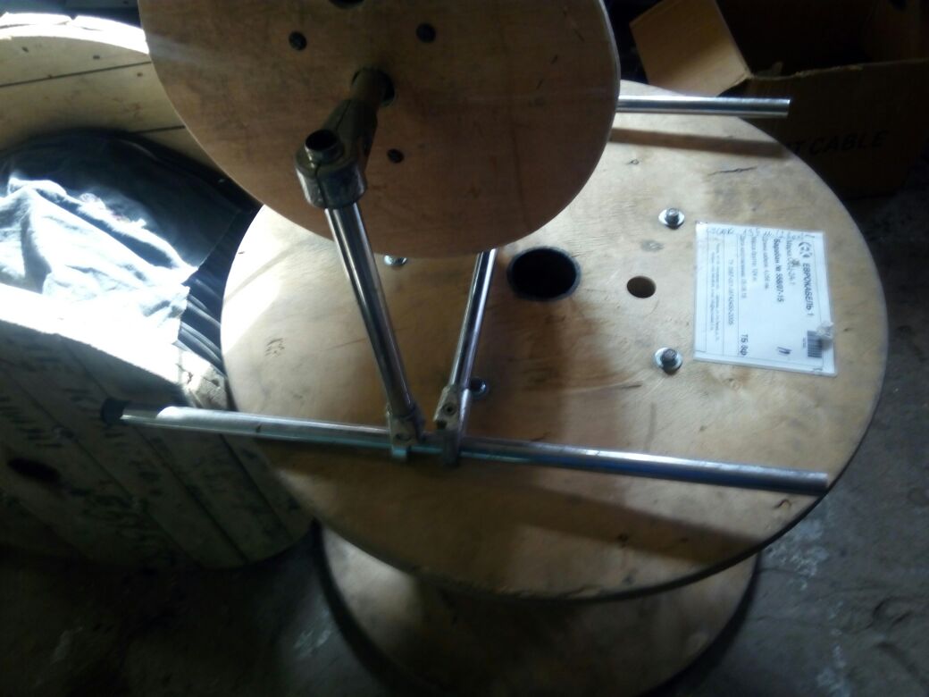

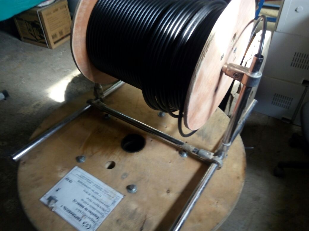

satboy Posted July 11, 2016 Posted July 11, 2016 Вот наша раскатка для FTTH и COAX Собрана из комлеклектухи торгового оборудования.. Вставить ник Quote
labi Posted July 11, 2016 Posted July 11, 2016 Прикупил бы ваше изобретение labi раскатку по приемлемой цене Как сделаете может состыкуемся сделаете для нас за денежку Было бы здорово, если кто-то бы назвал цену, что будет "приемлемой". Либо где подсмотрел, бы. А далее под цену можно подобрать технологии производства, материал и количество изделий в первой партии. Вставить ник Quote
satboy Posted July 11, 2016 Posted July 11, 2016 Прикольно :) Бюджет 700 рублей ? Даже дешевле! Нас же устроят непрокращенные или чуть мятые трубы, поцарапанные крепежи.. Вставить ник Quote
