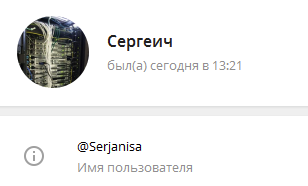

  10. Осторожно! По моему объявлению о покупке написал в телегу с предложением оборудования некий Сергеич @Serjanisa Я спросил, где человек физически находится. По счастливому совпадению в этой неблизкой локации есть мои руки. Предложил ему покупку при личной встрече. Получил ответ "Утром напишу" и всё. Человек бывает онлайн, сообщения читает, на связь не выходит.
