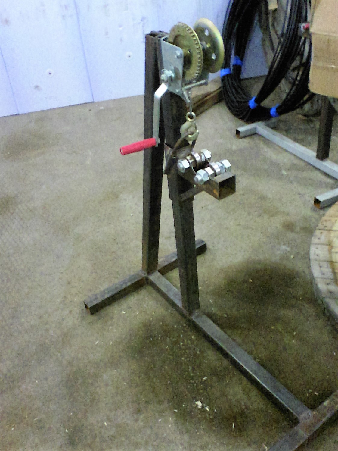

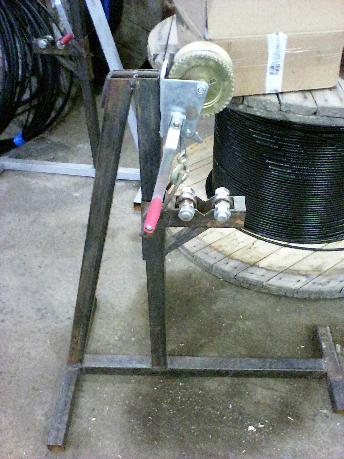

Покупали такую размотку - очень неудобная, ее надо к какому-то основанию намертво крепить, иначе ездит. Очень быстро разбивается торец у барабана. Да и тяжело очень барабан крутить. Также сами ролики на ней переваривали, делали конусом. В итоге разматываем самодельными козлами с ручными лебедками. их можно одному за раз переносить, помещаются в УАЗ.

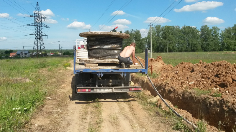

Массово используем для целей раскатки кольца от прицепа. Цена за Б\У 3000-5000 рублей. В зависимости от состояния.
Позволяет раскручивать катушки весом до 10 тонн. Единственный недостаток - вес. Думаю не менее 50 кг.

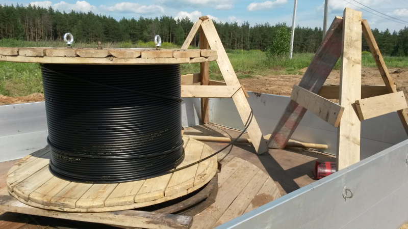

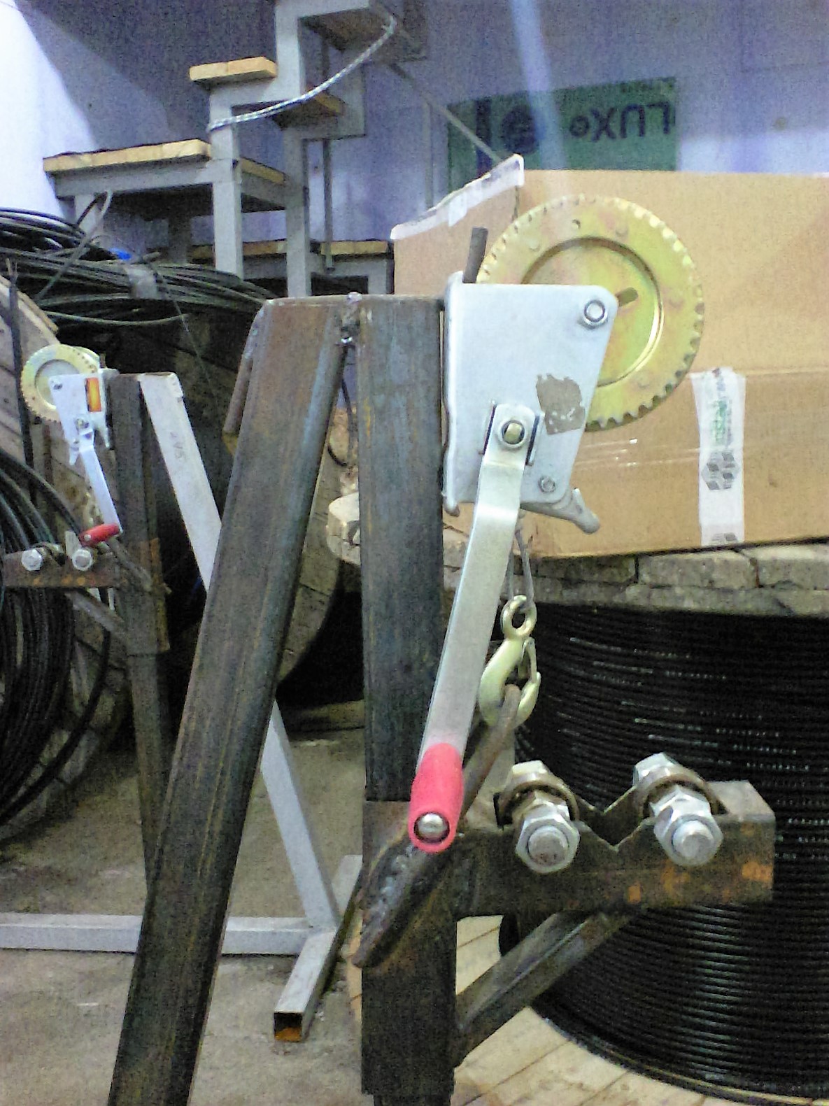

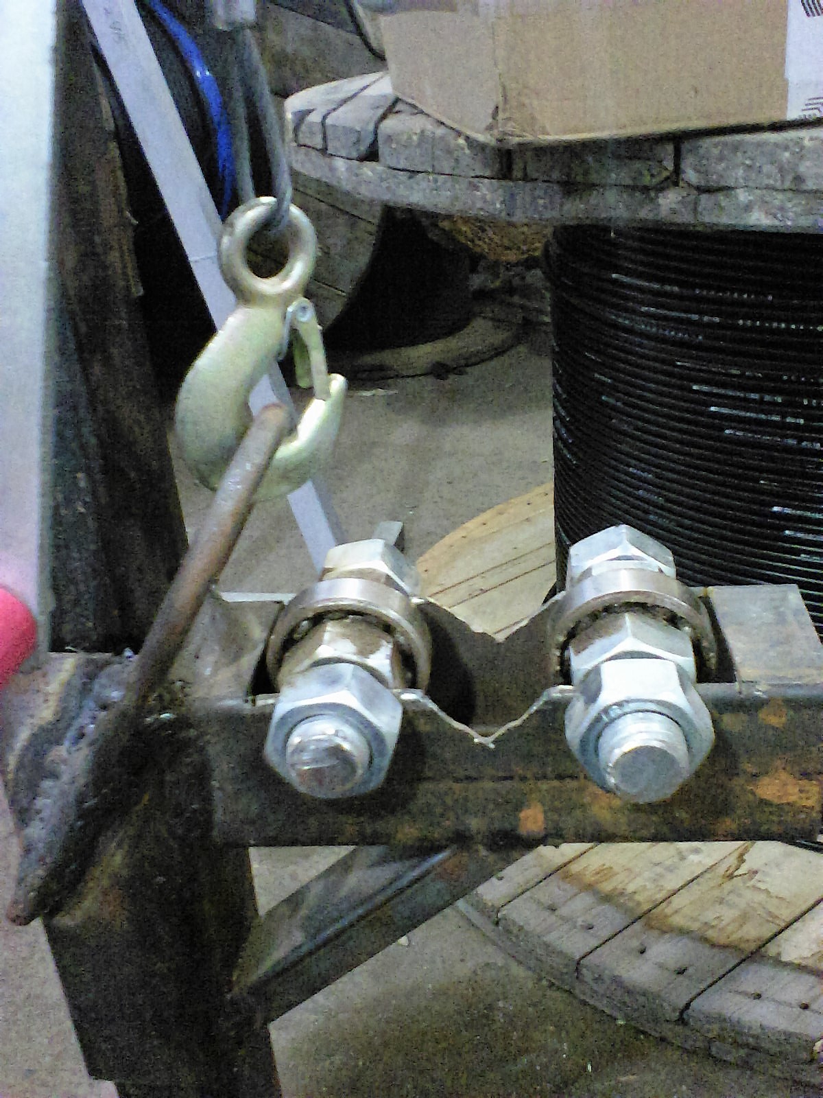

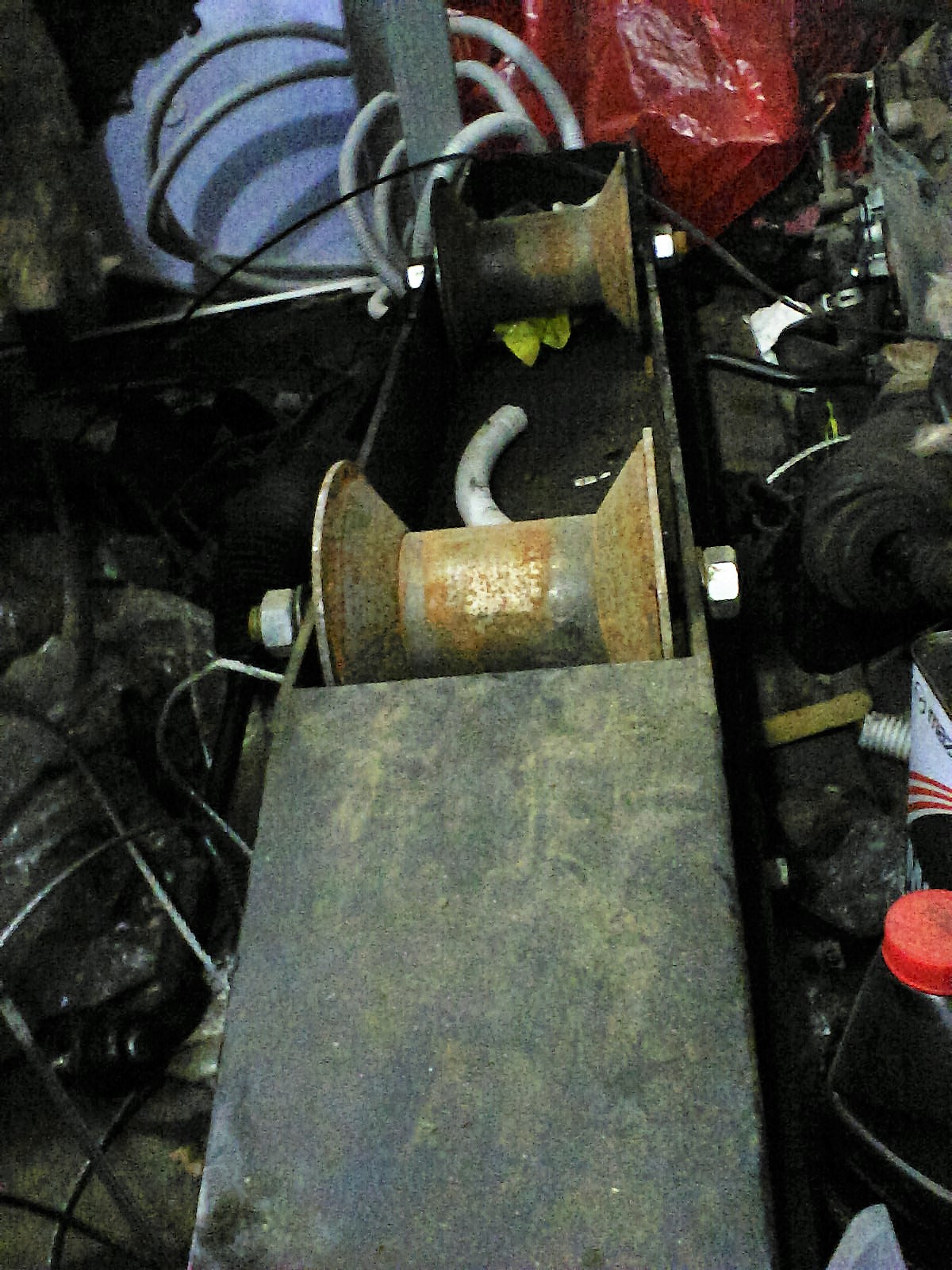

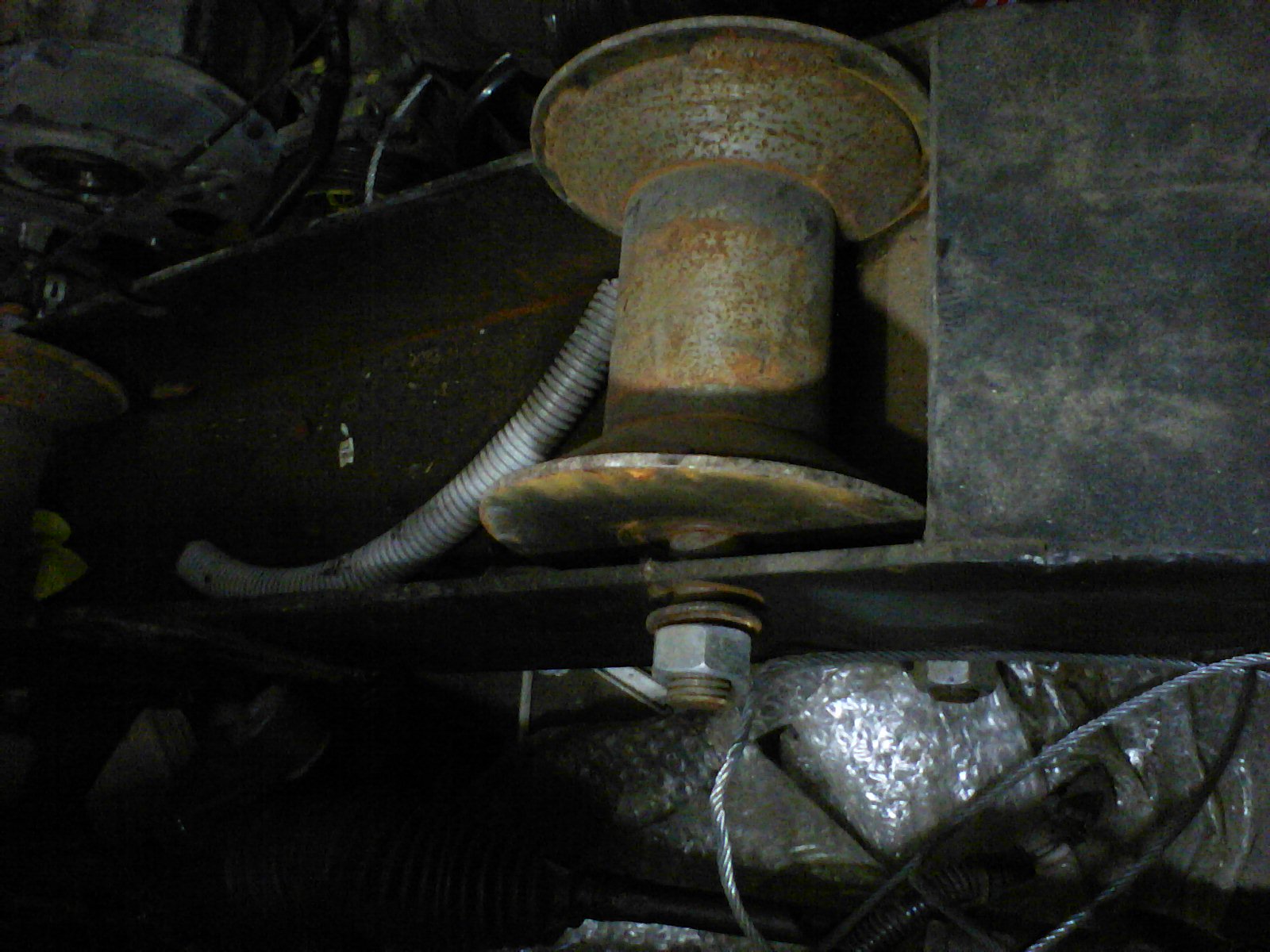

Первые четыре фото - используемая нами раскатка, в нее вставляем либо трубу, либо черенок, в зависимости от диаметра и веса барабана.
Последние три - наземная раскатка, конусы доделывали сами.

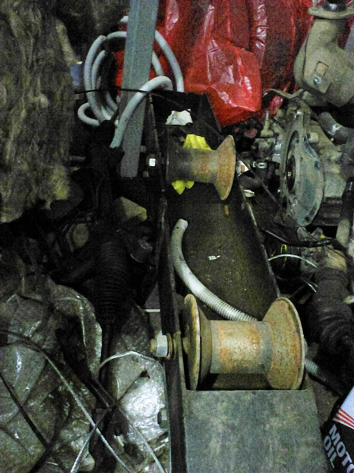

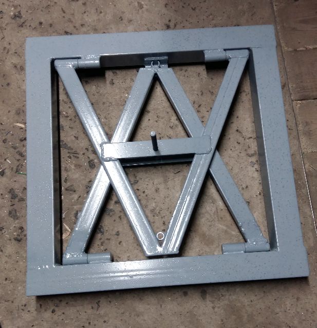

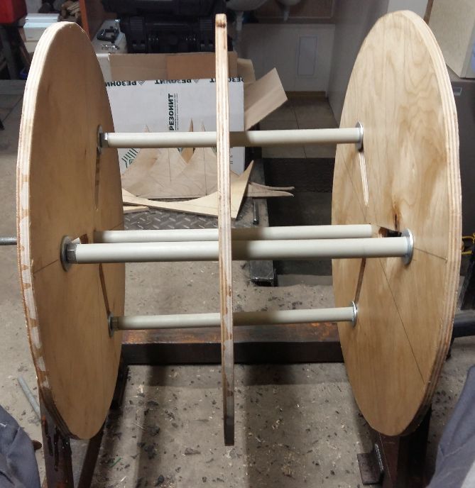

Слепил разматывалку для кабеля из бухт, но так же подойдет для небольших барабанов. Сварено из того что валялось под ногами - труба 60*60 и 40*25 Подгоняется под любой диаметр бухты, можно сразу повесить две бухты - удобно при электромонтаже чтоб одновременно и 3*1,5 и 3*2,5 разматывать. В сложенном виде места практически не занимает. По весу - спокойно переносится в одной руке. В разобранном виде диски прикручиваются сверху, штанги прячутся вовнутрь трубы 60*60. При желании масштабируется под любой размер и вес бухты/барабана.
Не смасштабируется эта конструкция под большой барабан с кабелем. Там раскладных подставок становится две и каждая оснащается домкратом для установки барабана.
Возможно. Большие барабаны редко использую, для них у меня есть подставки с винтовыми домкратами. Сегодня испытали в работе конструкцию. Нареканий нет, скорость работы выросла раза в 3 по сравнению с размоткой из бухты(Речь про плоский ВВг-НГ 3*1,5 и 3*2,5) За 4 часа было размотано и уложено больше 200м кабеля. В прошлый раз в таком же точно помещении(коттедж с двумя зеркальными половинами) ушло почти два дня.
