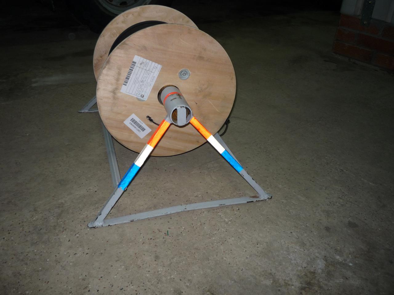

Продают такие накладки. Для обломаных щёк.
Только не нашёл на большие барабаны.
Всё до нас изобрели...
На большие барабаны можно нарезать стальные кольца лазером и растянуть их прямоугольными трубами - спицами. Наверное. Для меня это - наиболее простой путь.

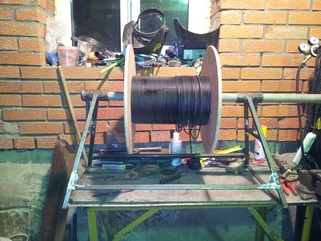

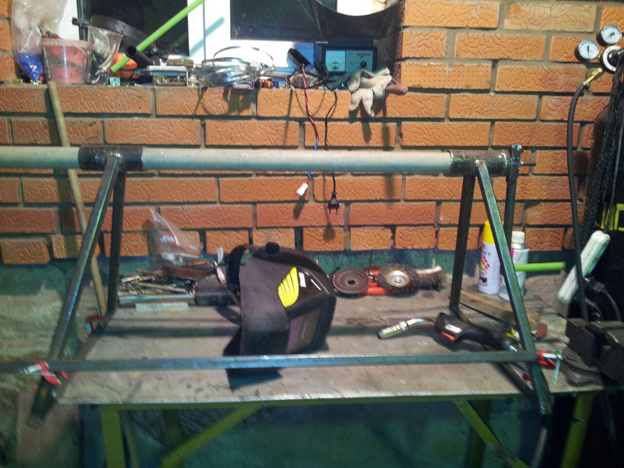

Поэтому приняли волевое решение варить сами) На этой неделе должны доварить. (либо будем со своих самодельных козлов разматывать.)
Постараюсь выложить фотки и стоимость материалов.

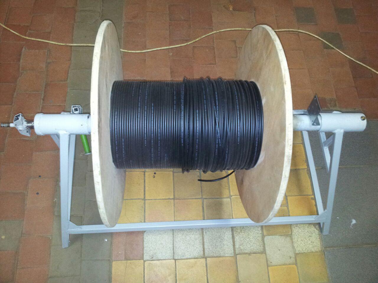

Технологичная штуковина. Могу таких нагнуть и наварить. Ролики, понятно, наточить. Был-бы спрос. Был-бы смысл. Себе сейчас такие не надо - есть два варианта кОзлов.

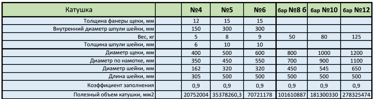

Нужен диапазон / ряд размеров и веса барабанов.
Это тара завода ОКкабель.
Это самые ходовые размеры.
Хорошо, в свободную минутку можно будет всё нарисовать. Я так понимаю, срочности никакой нет?

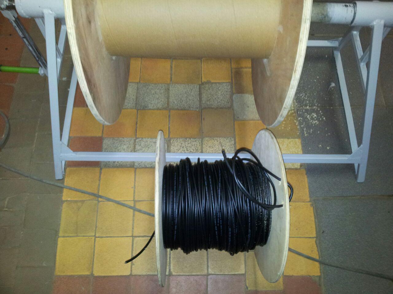

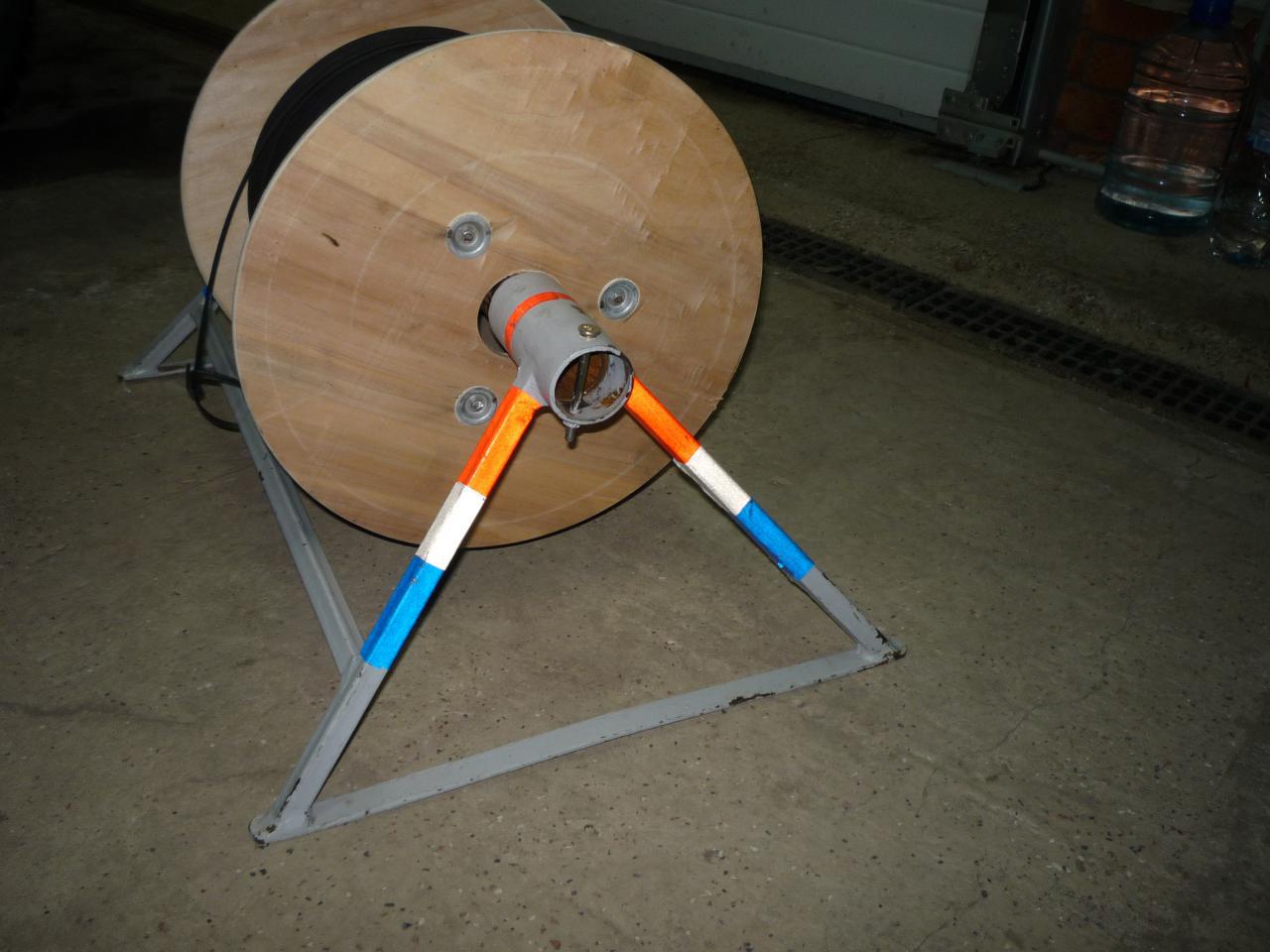

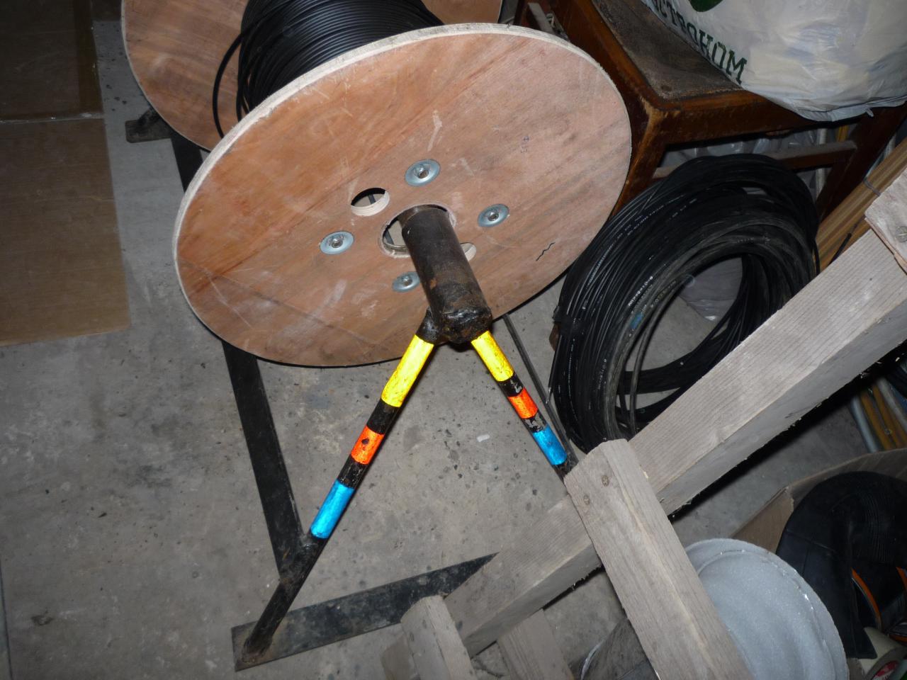

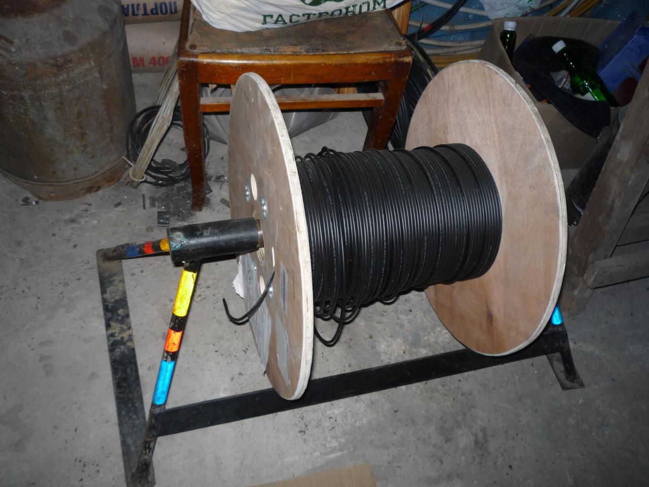

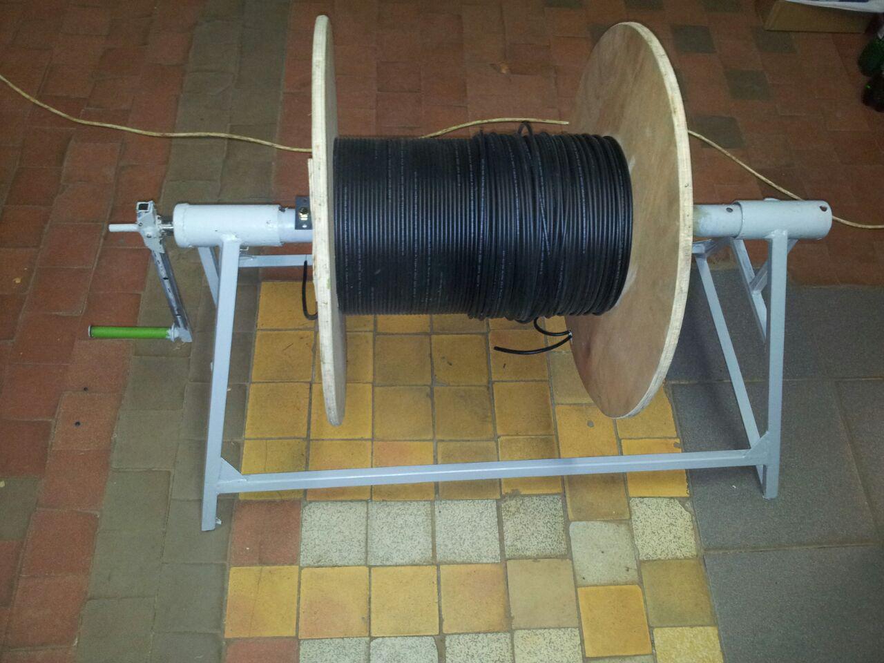

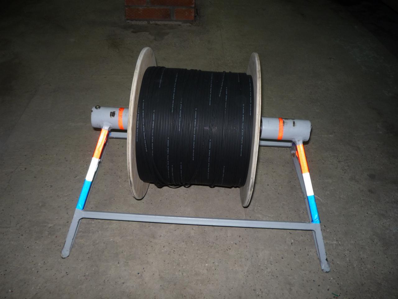

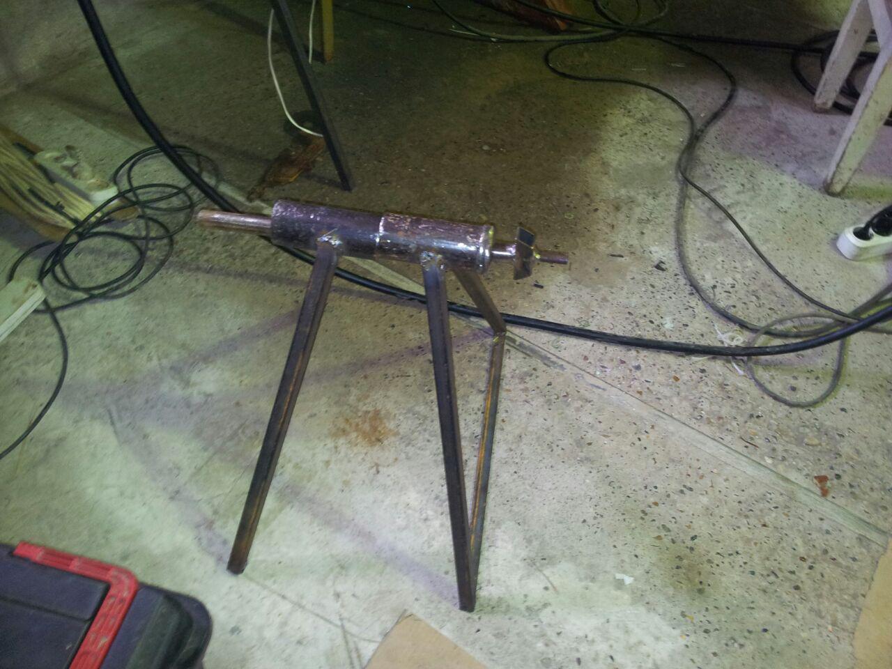

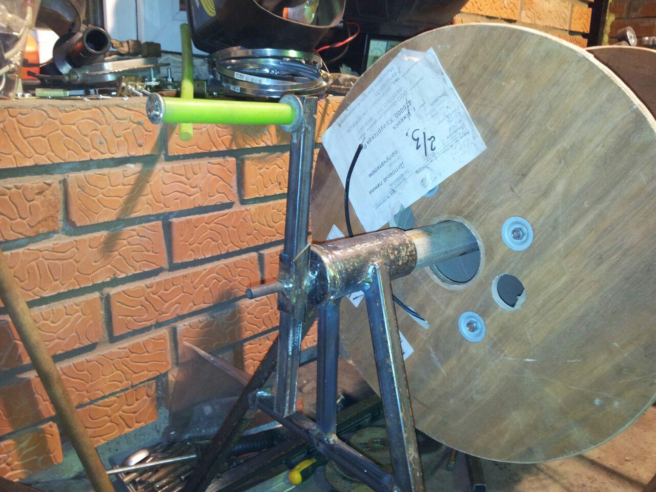

Катушки с любым 305 метровым коксом (rg11,rg6 ) и мелкой оптой - разматываются с козлов, сделанных из комплектухи Joker, для торговых систем с круглой трубой.. Как поймаю катушку на складе - сфоткаю и выложу.
Надо было цепной привод с педальками прикручивать.

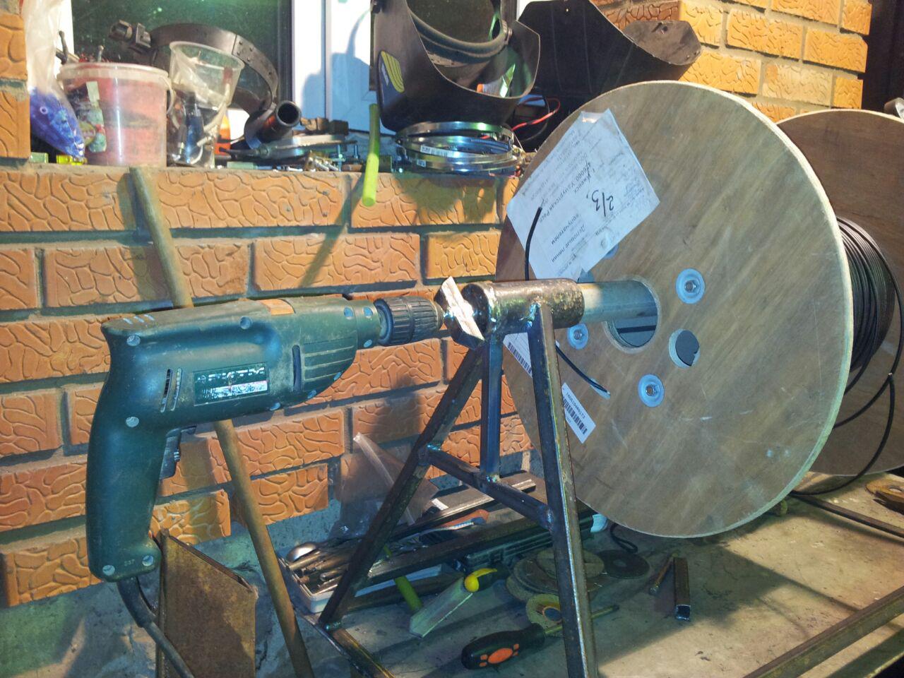

Дрель для ленивых :)
под перемотку надо низкооборотистую дрель как для размешивания строительных смесей

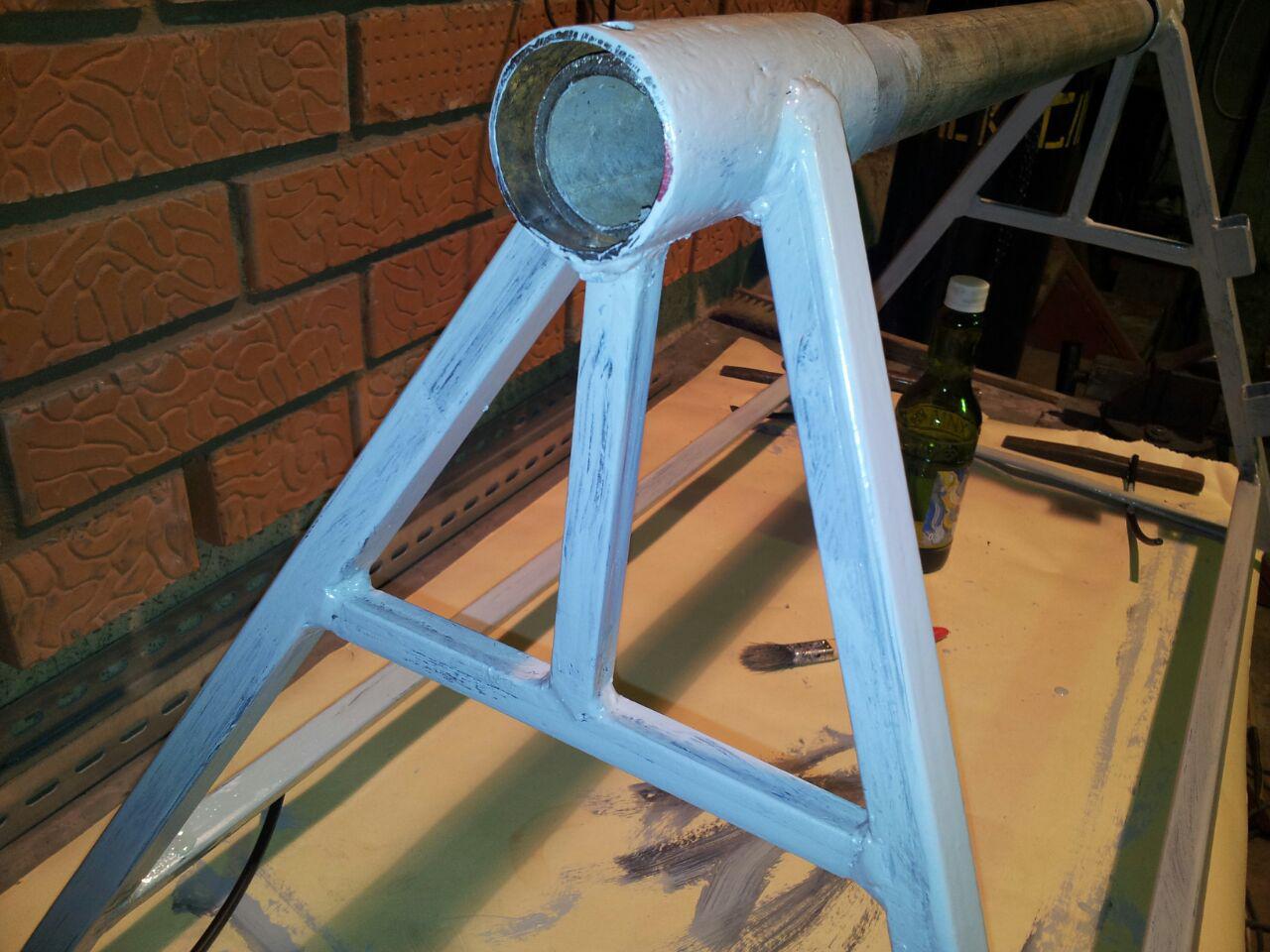

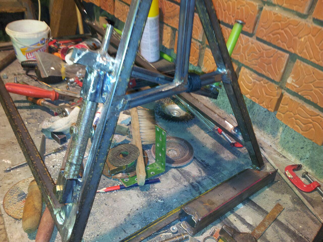

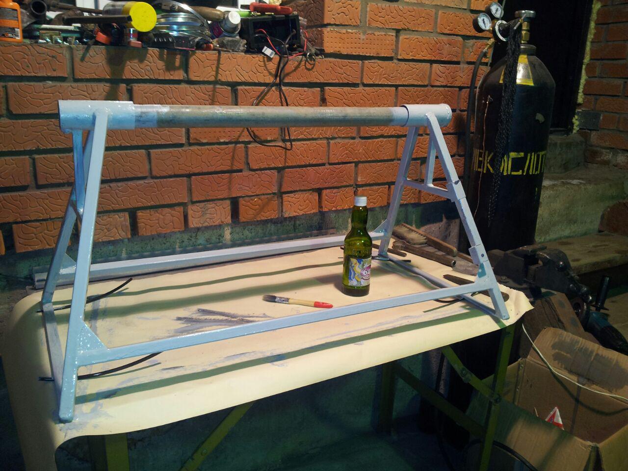

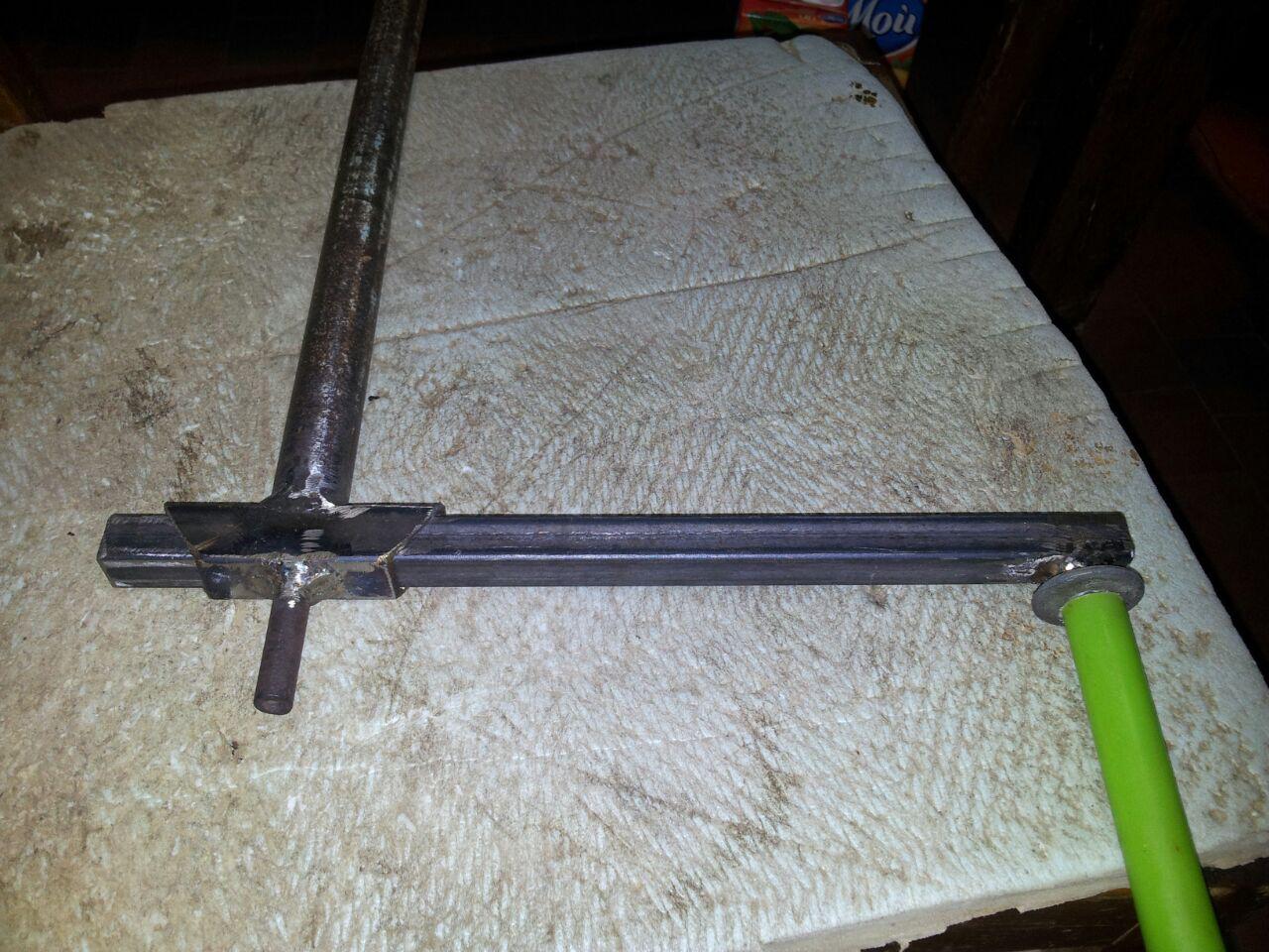

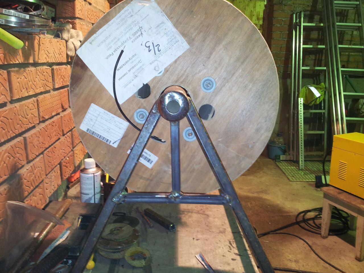

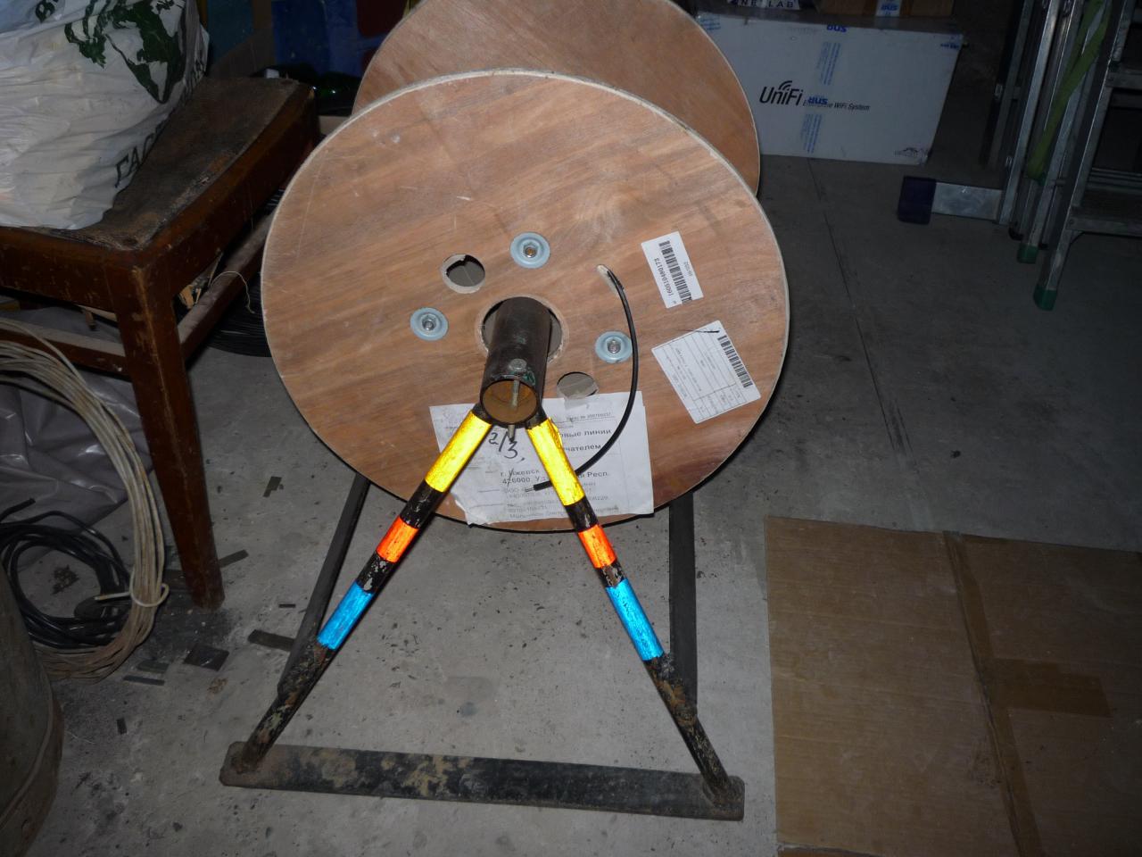

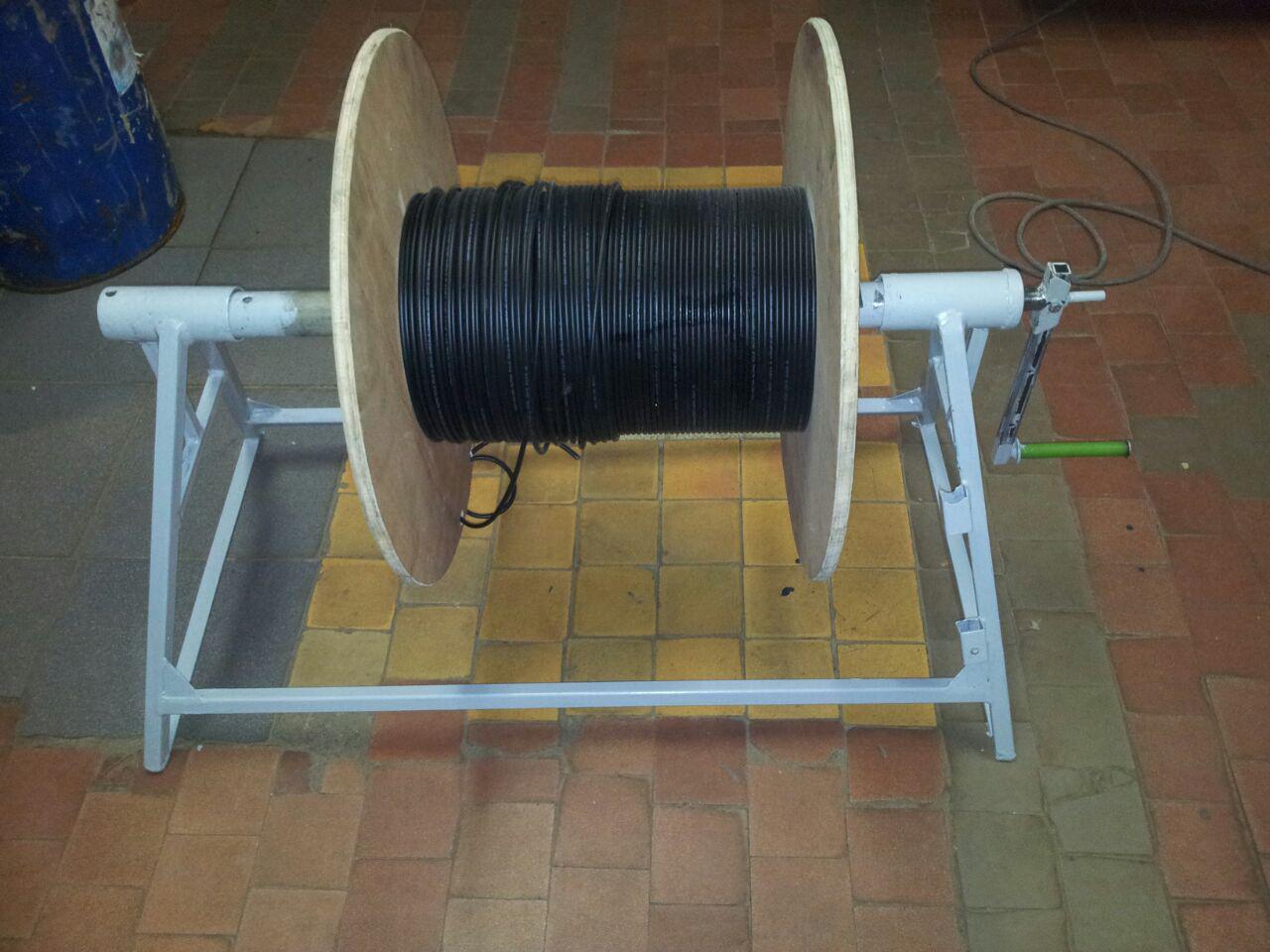

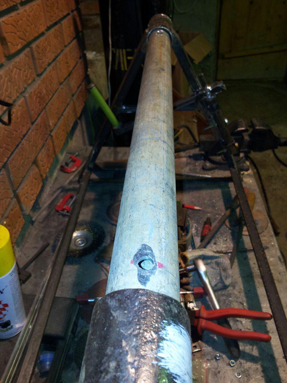

под изготовление последней ушло около 2 вечеров неспешного пиления и придумывания каким образом это будет работать

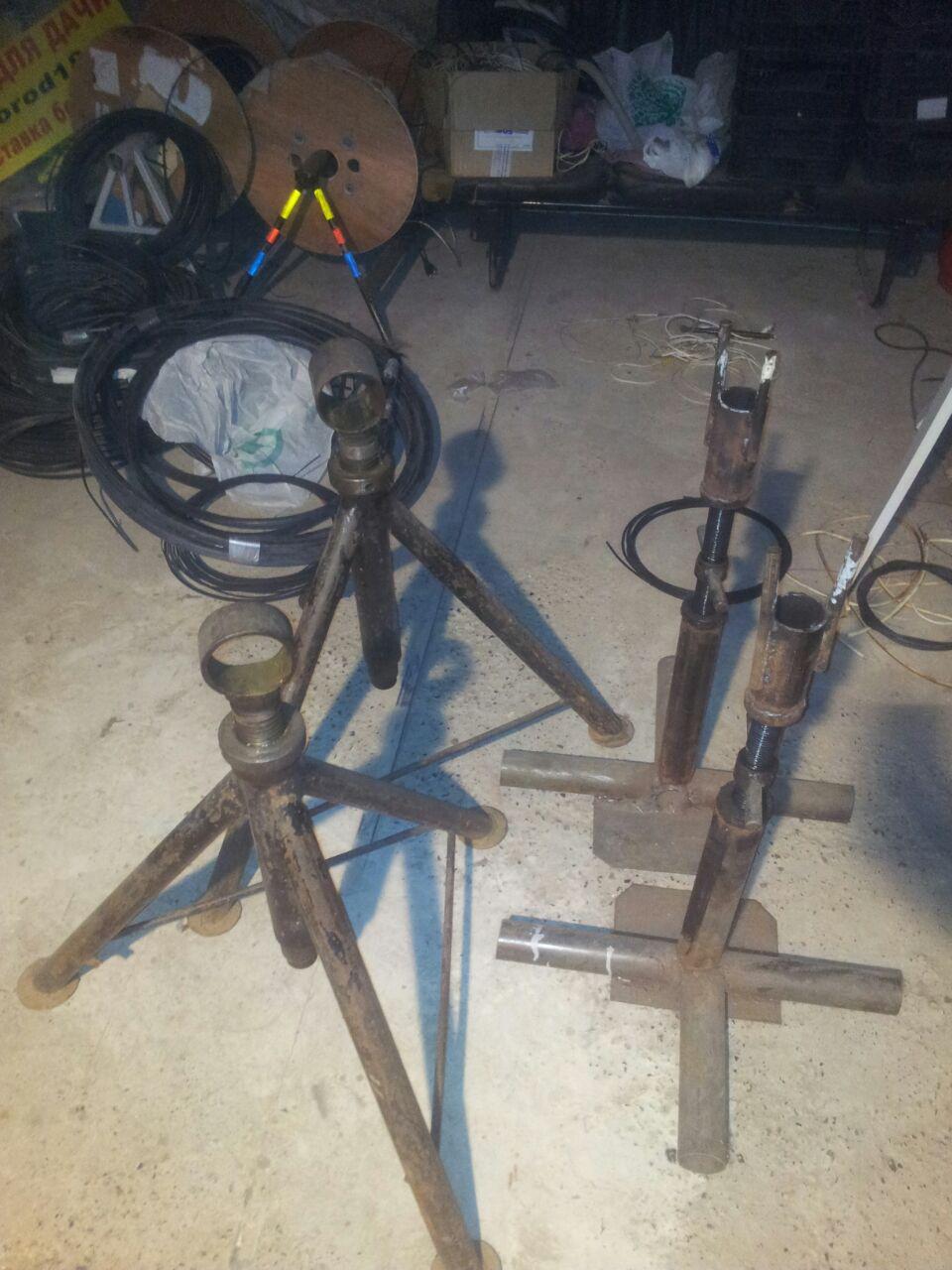

те что стоят с лева пользуемся давно конструкция надежная
те что с права купил недавно за 500р конструкция ненадежная неустойчивы прийдется перевариветь основание у вторых ,но регулировка удобне чем у первых и при помощи правой и левой резьбы поднимаются за один поворот выше

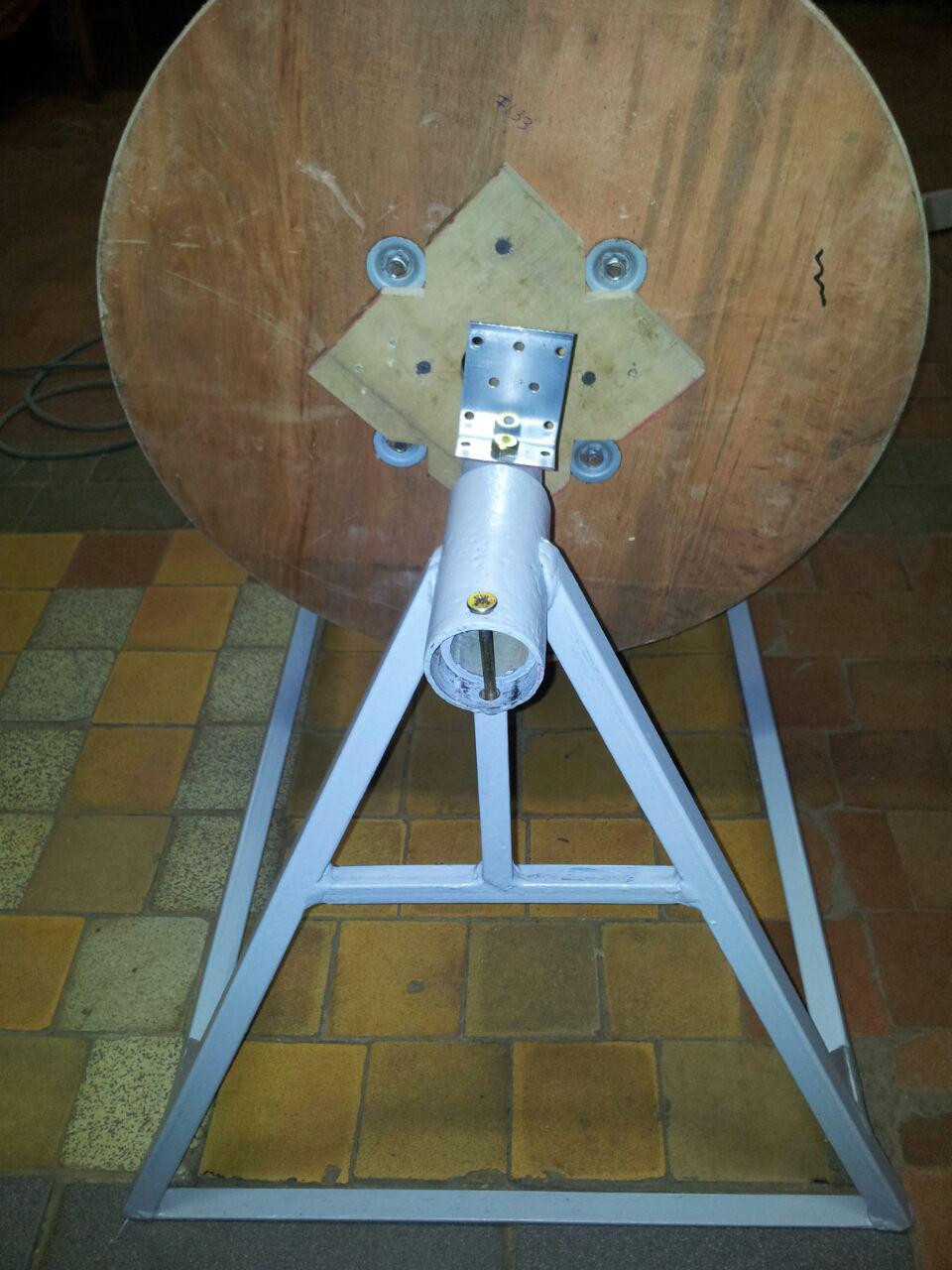

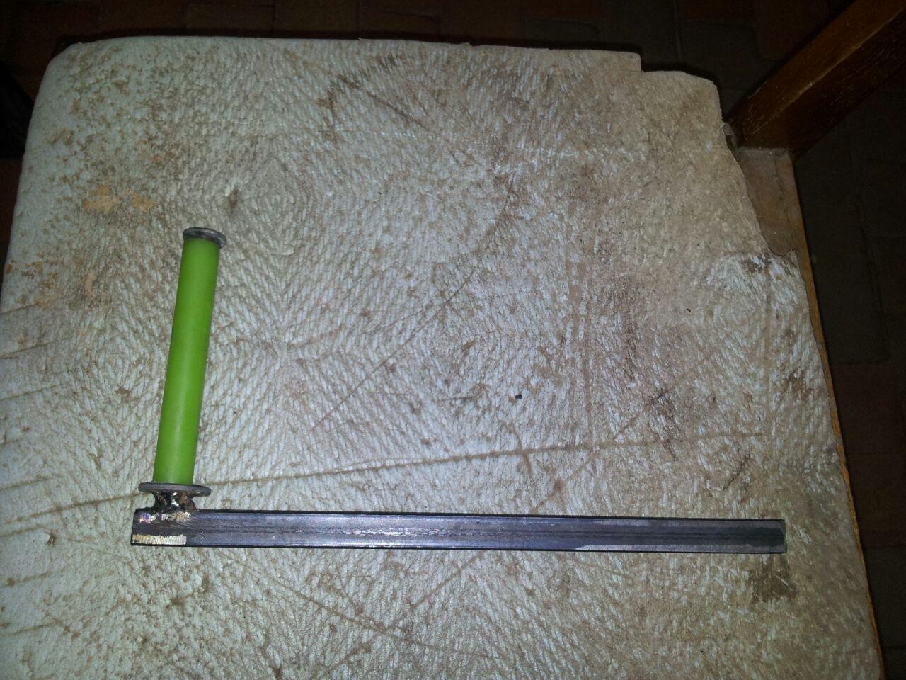

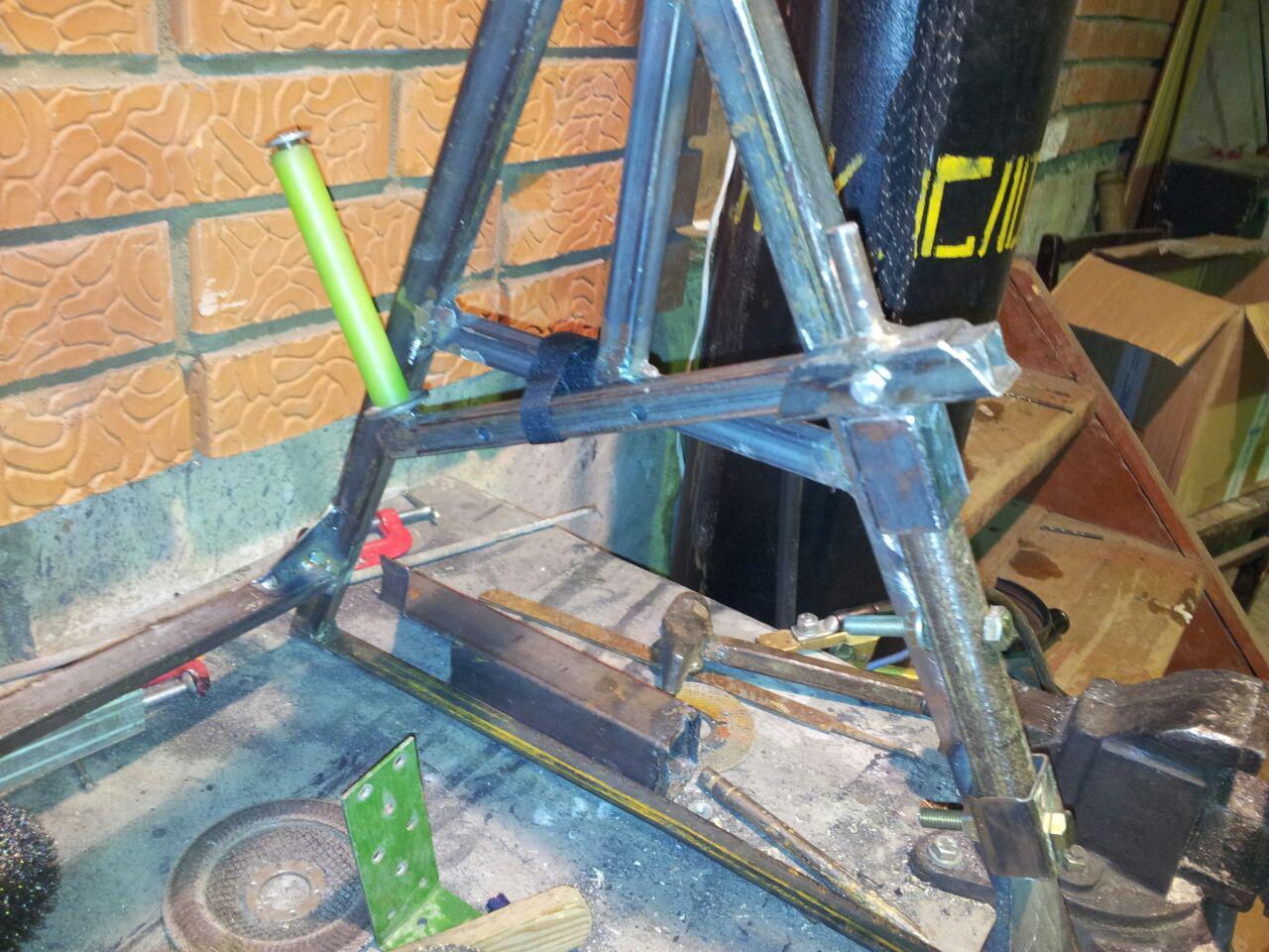

Какая толщина металла на станине? Подшипники не будем использовать на роликах?
Под разные диаметры катушек, как мне кажется надо сделать в раме еще несколько пазов для перемещения роликов.
Ага?
Сталь 4 мм. Подшипники - это обязательно. Делать хуже прототипа - не есть правильно.
Относительно шага, в этой конструкции ролики имеют бОльший диаметр - 60 мм. Поэтому вероятность задевания нижнего края направляющих меньше.
Я вначале тоже нарисовал больше пазов под ролик, но при моделировании ряда диаметров барабана выяснилось, что оно ни к чему.
Думаю, что ролики меньшего диаметра буржуи нарисовали исходя из экономии. Они обладают большим сопротивлением качению и на них барабан может застревать при меньшем размере выщерблин.
Однако это всё предположения - практика укажет правильное направление развития этой хрени. Однако, если настаиваете, - таки не жалко.

Ни-ни, я пояснил то, почему нарисовал именно так. А вы заказывайте то, что считаете нужным.
У нас ещё не обозначена конечная цель. Если нужно максимально дешёвое устройство - надо делать тонкие ролики, как у прототипа, и большее число шагов. Можно сталь использовать тоньше (1.5 мм для маленьких барабанов будет достаточно, для больших - около предела, можно местами усилить). Если нужно, чтобы работало лучше - может надо ещё большего диаметра ролики.
