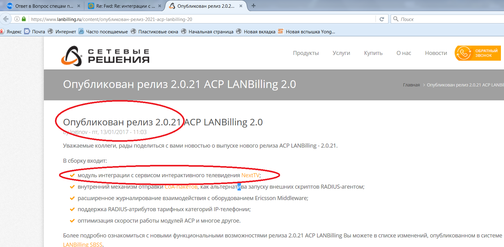

Diman_xxxx Posted April 20, 2017 Posted April 20, 2017 Думаю не для кого не будет новостью, если скажу что эту сборку не стоит спешить ставить. darkdimoss, напишите пожалуйста мне в личном сообщении, на основании каких ТТ по релизу 21.1, Вы сделали такой вывод и даете совет коллегам. Мы с Вами все подробно разберем. Ой, а можно я пять копеек вставлю по релизу 21.1 Было написано: Мы тут обновились, денег заплатили и вам и человеку за обновление, а тут хрен вам: Модуль NEXT-TV будет работать только на 22 ой версии - отвечает Sales manager :) PS: Понимаю, не успели допилить, но мы то на деньги попали в очередной раз просто так :) Вставить ник Quote
