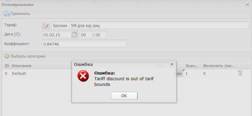

Andrei Posted February 9, 2015 Posted February 9, 2015 ЛБ 2.0 006. Хочу назначить клиенту индивидуальную скидку от тарифа. Планирую смену тарифа с коэффициентом, учитывающим эту скидку и получаю вот ЭТО. Что делаю не так? Update: решено - http://forums.lanbilling.ru/board/viewtopic.php?p=10826&sid=be26cb46e68b58420d3be44827fd15c7#p10826 Вставить ник Quote
