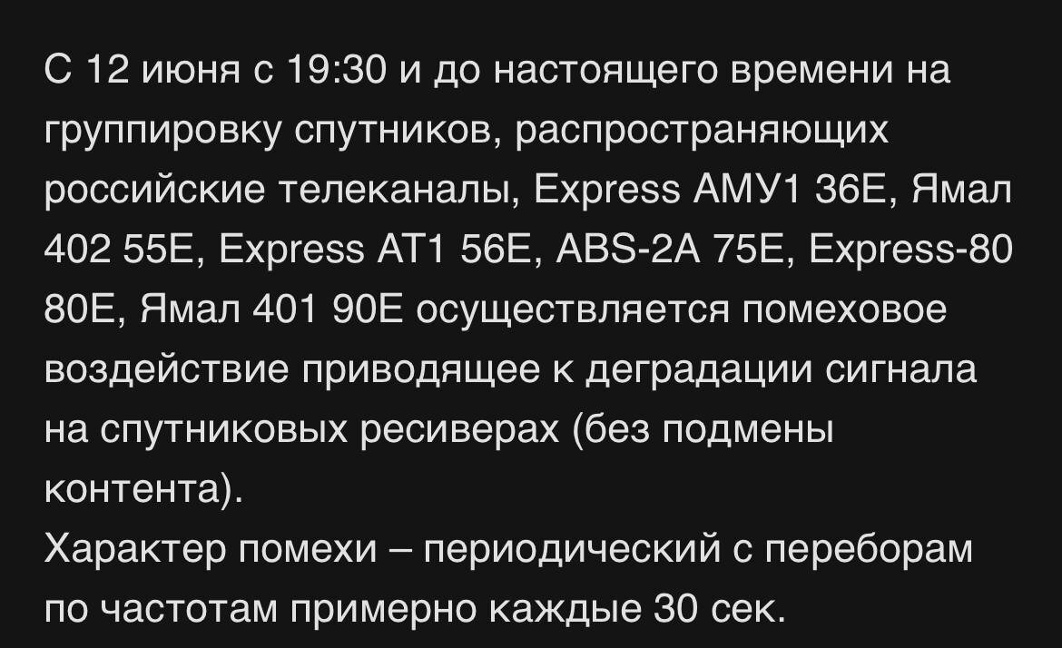

sky star Posted June 14, 2023 Posted June 14, 2023 Велика Россия , новости обозами перевозят ! 36 40 53 55 75 80 90 все эти борты стоят вторые сутки под "глушилками" где то куму то достается по самые помадоры , а кому то краями Вставить ник Quote

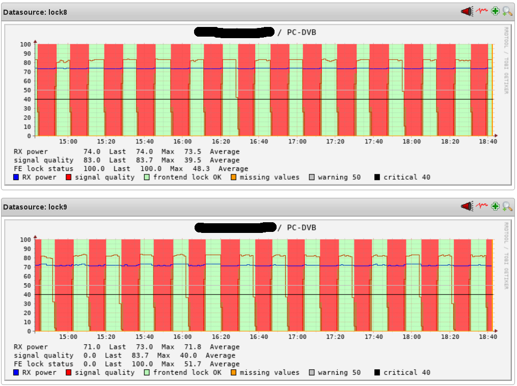

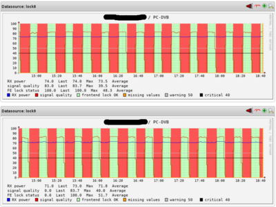

[anp/hsw] Posted June 14, 2023 Posted June 14, 2023 И картина забавная - глушат поочередно транспондеры: Вставить ник Quote
