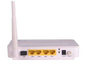

Negator Posted September 23, 2021 Posted September 23, 2021 Народ, всем привет. Начал ковырять GPON. До этого толком GPON-ом не занимался вообще. Только немного теории. Приехала голова C-Data 1608 и пара онушек. Тестирую на столе. С OLT вроде с конфигом разобрался, простая однопортовая ONU зарегистрировалась и работает. А вот вторая ONU - нет. Вроде на голове регистрируется, но на этом все. И настроек в ней нет через веб-морду только TR-069 интерфейс. Получается для всех таких девайсов нужно TR-069 поднимать или какие прошивки есть? До этого пару лет назад ковырял голову и онушки от Huawei, так в них все через веб морду можно было настроить и влан и все прочее. ONU вот такая:https://fibotelecom.ru/shop/pon/pon-onu/fibo-ft-fd511gw-x-r310/ Скажите вообще в какую сторону копать? Вставить ник Quote
sol Posted September 23, 2021 Posted September 23, 2021 3 часа назад, Negator сказал: Скажите вообще в какую сторону копать? Нужно установить пакет Web и тыкать мышкой в браузере в своё удовольствие. Там же имеется и настройка ONU. Более того, ей можно прописать IP и рулить ею через её собственный уеб-интерфейс. Вставить ник Quote
Barlog76 Posted September 26, 2021 Posted September 26, 2021 В 23.09.2021 в 18:33, rdmitrich сказал: Dayng gasp она вполне умеет, с мибами помочь не могу А где? В веб морде не увидел и в какой прошивке? Вставить ник Quote
rdmitrich Posted September 30, 2021 Author Posted September 30, 2021 В 27.09.2021 в 04:14, Barlog76 сказал: А где? В веб морде не увидел и в какой прошивке? Я наверно не так вас понял... В логах онухи кидают сообщения о dayng gasp, она их понимает. На счет того, может ли она сама их отправлять, не знаю. Мои извинения, если ввел вас в заблуждение. В 23.09.2021 в 23:31, Negator сказал: Народ, всем привет. Начал ковырять GPON. До этого толком GPON-ом не занимался вообще. Только немного теории. Приехала голова C-Data 1608 и пара онушек. Тестирую на столе. С OLT вроде с конфигом разобрался, простая однопортовая ONU зарегистрировалась и работает. А вот вторая ONU - нет. Вроде на голове регистрируется, но на этом все. И настроек в ней нет через веб-морду только TR-069 интерфейс. Получается для всех таких девайсов нужно TR-069 поднимать или какие прошивки есть? До этого пару лет назад ковырял голову и онушки от Huawei, так в них все через веб морду можно было настроить и влан и все прочее. ONU вот такая:https://fibotelecom.ru/shop/pon/pon-onu/fibo-ft-fd511gw-x-r310/ Скажите вообще в какую сторону копать? у вас онухи разные ?? У r310 тоже веб есть Вставить ник Quote
Negator Posted October 1, 2021 Posted October 1, 2021 Спасибо, разобрался. На днях ставим в продакшн. Вставить ник Quote

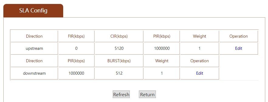

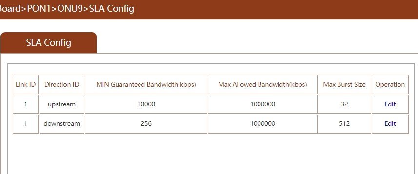

Fint Posted December 2, 2021 Posted December 2, 2021 Здравствуйте. Ковыряю олт 1104. Не пойму как установить CIR для downstream Вот текущий конфиг. LINK SLA: upstream FIR : 0 Kbps CIR : 5120 Kbps PIR : 1000000 Kbps Weight: 1 LINK SLA: downstream PIR : 1000000 Kbps Burst : 512(131072Bytes) Weight: 1 В вебе тоже нет CIR для downstream а на онушке отображается, но поменять нельзя. downstream это же входящая скорость для абонента? Как задать гарантированную? Вставить ник Quote
