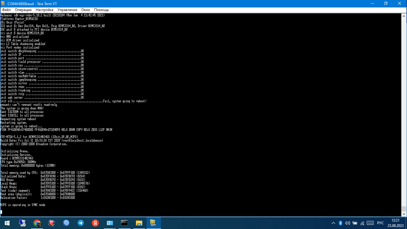

Zimons Posted August 23, 2023 Posted August 23, 2023 Ребята, приобрёл голову, но есть проблема не загружается Вставить ник Quote
