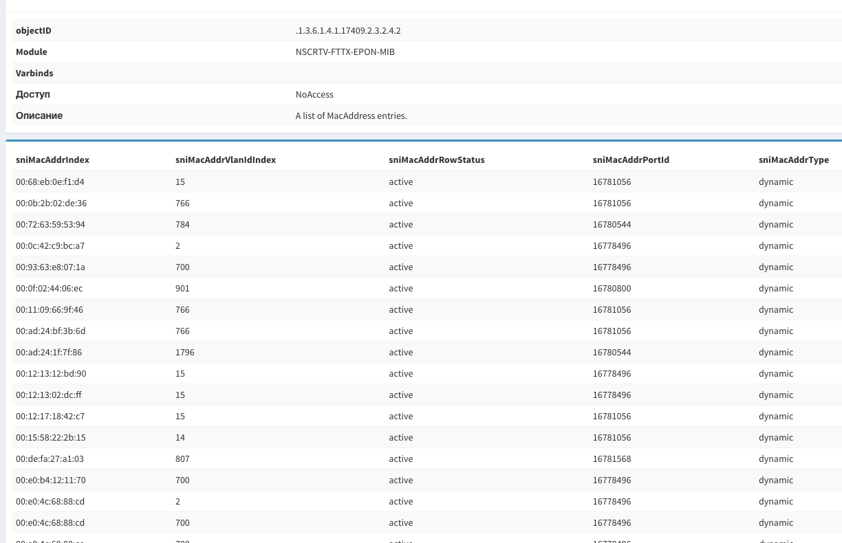

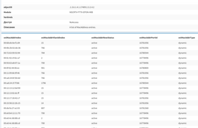

matroskin_omsk Posted June 3, 2020 Posted June 3, 2020 (edited) Подскажите oid чтобы на 11 серии смотреть mac за onu в мибах нашел только 1.3.6.1.4.1.34592.1.3.2.3.4.1.(3,4,5) - arp где в 10 виде описан мак и в конце vlan и как вот отсюда получить номер порта 1.3.6.1.4.1.34592.1.3.3.12.1.1.4.1 Upd. по второму пункту отвечаю себе сам надо разделить на 256 и возможно округлить Вопрос как на 11 серии правильно смотреть mac за onu остаётся открытым Edited June 4, 2020 by matroskin_omsk Вставить ник Quote

diger Posted June 25, 2020 Posted June 25, 2020 On 6/3/2020 at 1:16 PM, matroskin_omsk said: Подскажите oid чтобы на 11 серии смотреть mac за onu в мибах нашел только 1.3.6.1.4.1.34592.1.3.2.3.4.1.(3,4,5) - arp где в 10 виде описан мак и в конце vlan и как вот отсюда получить номер порта 1.3.6.1.4.1.34592.1.3.3.12.1.1.4.1 Upd. по второму пункту отвечаю себе сам надо разделить на 256 и возможно округлить Вопрос как на 11 серии правильно смотреть mac за onu остаётся открытым Вы не в той ветке искали, авторы прошивки отдают private через 2-х вендоров: 34592 и 17409. Ну и собственно зная ID онушки и ID порта, можно смотреть mac'и Вставить ник Quote
