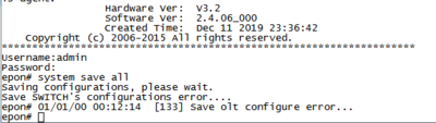

gsn74 Posted January 27, 2020 Posted January 27, 2020 Кто-нибудь сталкивался с такой болячкой на 1108?? Случается не первый раз, но всегда подключались китайцы и оперативно проблема решалась. Сейчас-же в Китае новогодние каникулы и все отдыхают и решение отложено. Вставить ник Quote

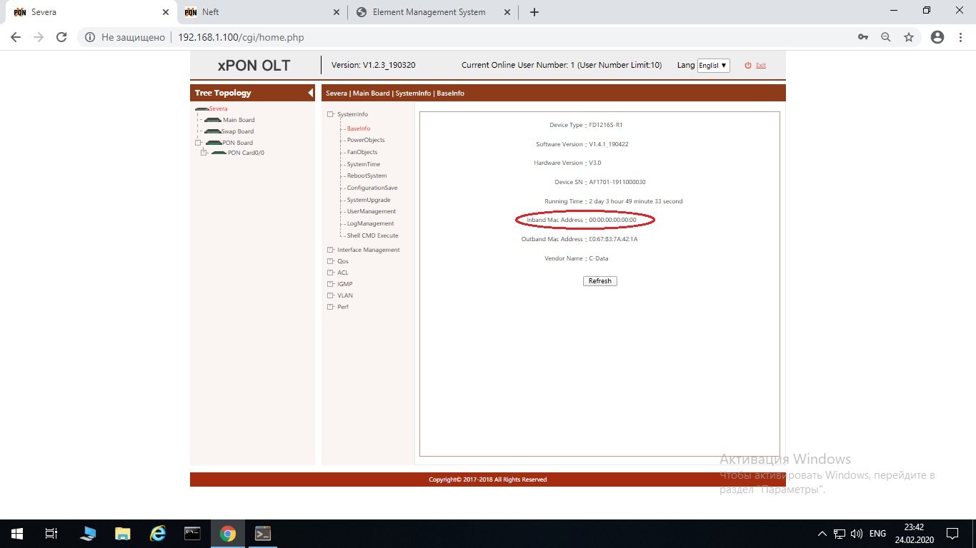

fred_x Posted February 24, 2020 Posted February 24, 2020 Мужики, а у всех такая же картина на FD1216/1208, что inband mac address весь нулями забит? А то не могу навесить inband ip адрес на OLT, начинает вся сеть троить... Вставить ник Quote
rdmitrich Posted February 25, 2020 Author Posted February 25, 2020 13 часов назад, fred_x сказал: Мужики, а у всех такая же картина на FD1216/1208, что inband mac address весь нулями забит? А то не могу навесить inband ip адрес на OLT, начинает вся сеть троить... подключитесь через CMS или SSH, веб иногда поглюкивает Вставить ник Quote
