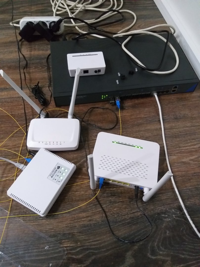

rdmitrich Posted September 28, 2018 Author Posted September 28, 2018 Вот и приехал тестовый юнит от C-DATA, 4-х портовая OLT FD1104SN EPON. Визуально отличий от BDCOM практически нет, 1 юнитовая железка с креплением в 19 дюймовый конструктив. Из видимых отличий на первый взгляд - веб интерфейс устанавливается отдельным пакетом (нам его прислал по емайлу инженер поставщика), сам веб достаточно информативен, и компактен, хотя дизайн у BDCOM менее вырвиглазен ))) Есть поддержка igmp snooping, vlan и т.д, функционал практически сходен, возможно есть небольшие отличия, выясним после более длительного тестирования. в отличие от BDCOM 3310C, у С-DATA один БП, но есть заглушка под второй, пока не знаю, можно ли его установить отдельно. Отдельного внимания заслуживают абонентские устройства, терминалы заряжены 1 и 4 портами + в каждом WiFi, есть web и PPPoE, для нас в данном случае это критично. Абонентские железки работают вполне вменяемо как через изернет , так и через вафлю. Что касается совместимости, 3310С мы так и не смогли заставить работать с ONU с-data, несмотря на то, что были подключены Китайские инженеры, а вот c-data , без каких то танцев с бубном заработала с bdcom. Что касается CLI: Она не прямо замудреная..... Просто другой синтаксис, ничего дикого там нет, мануалы только на английском, хотя достаточно подробные. Короче, первое впечатление очень даже неплохое !!! Вставить ник Quote
